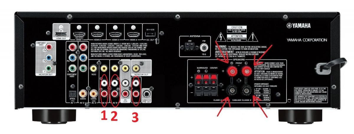

GiOrGoSk21 Δημοσ. 3 Μαρτίου 2015 Μέλος Δημοσ. 3 Μαρτίου 2015 Να προσπαθήσω να το εξηγήσω λίγο καλύτερα, γιατί απ' ό,τι είδα έκανα και κάποιο λάθος. Είχα αυτό το στερεοφωνικό συνδεμένο με το PC με mini jack-to-2x rca μέχρι τώρα για να βγάζω τον ήχο του PC αλλά η κεντρική μονάδα χάλασε και μου έχουν μείνει τα ηχεία (και λυπάμαι να τα διώξω προς το παρόν). Μέχρι να πάρω 5.1 ηχεία, θα χρησιμοποιήσω αυτά τα ηχεία του στερεοφωνικού, τα οποία προφανώς πρέπει να τα συνδέσω πάνω στον ενισχυτή. Τα καλώδιά τους είναι αυτά. Θα συνδεθούν σε αυτές τις υποδοχές με τα βελάκια στην παρακάτω εικόνα; Στην περίπτωση αυτή για να παίξει ο ήχος του PC στα ηχεία θα πρέπει το PC να συνδεθεί είτε με HDMI, είτε με το mini jack-to-2x rca (με τα 2 rca βύσματα να καταλήγουν στις υποδοχές 1,2 ή 3). Απλά είναι προτιμότερο το HDMI γιατί και μεταφέρει ψηφιακό ήχο αλλά και γιατί μαζί με τον ήχο μεταφέρει και την εικόνα και μπορώ να κάνω αυτά που λέγαμε στα προηγούμενα posts για extend (ή και duplicate βεβαίως) την επιφάνεια εργασίας του PC στην TV, χωρίς να χρειάζεται να συνδέω το PC άμεσα με την TV, όπως συμβαίνει τώρα. Σωστά μέχρι εδώ ή έχω κάπου λάθος; Έπειτα παίρνω στην πορεία 5.1 ηχεία. Θα συνδεθούν στις παρακάτω υποδοχές, έτσι; Οπότε αναγκαστικά τα 2 ηχεία του στερεοφωνικού θα πρέπει να πάρουν τον πούλο (αφού θα αγοραστούν σαφώς ποιοτικότερα front ηχεία). Δεν υπάρχει περίπτωση δηλαδή με κάποιο τρόπο να μείνουν συνδεμένα κι αυτά πάνω στον ενισχυτή ε; Μάλλον χρειάζεται 2ο ενισχυτάκι, έτσι; Βέβαια από αυτό το σημείο και μετά τα 5.1 ηχεία θα αναλαμβάνουν να παίξουν οποιονδήποτε ήχο θα επιλέγω εγώ (τον ήχο του PC, τον ήχο της TV, ενός dedicated media player, whatever τέλος πάντων), αλλά τα λυπάμαι τα ηχειάκια του στερεοφωνικού μωρέ, μια χαρά ήχο βγάζουν ακόμα και θα ήθελα να τα αξιοποιήσω με κάποιο τρόπο.
Tony_Montana Δημοσ. 3 Μαρτίου 2015 Δημοσ. 3 Μαρτίου 2015 Ναι, δεν γράφεις κάτι λάθος.Απλά από ότι κατάλαβα τα ηχεία σου έχουν γυμνά καλώδια. Αν δεν πιάνουν τα χέρια σου ή δεν έχεις ασχοληθεί ποτέ, θα πάρεις τα ηχεία σου σε ένα μαγαζί με ηλεκτρονικά και θα τους πεις να σου βάλλουν μπανάνες. Τα ηχεία όντως δεν είναι καλά αλλα δεν νομίζω να είναι και εντελώς άχρηστα. Όταν θα μαζέψεις χρήματα για μπροστινά και κεντρικό βάλε τα παλιά πίσω για surround.
GiOrGoSk21 Δημοσ. 3 Μαρτίου 2015 Μέλος Δημοσ. 3 Μαρτίου 2015 Ναι, δεν γράφεις κάτι λάθος. Απλά από ότι κατάλαβα τα ηχεία σου έχουν γυμνά καλώδια. Αν δεν πιάνουν τα χέρια σου ή δεν έχεις ασχοληθεί ποτέ, θα πάρεις τα ηχεία σου σε ένα μαγαζί με ηλεκτρονικά και θα τους πεις να σου βάλλουν μπανάνες. Ωραία καλώς. Απλά μια διευκρίνιση. Όπως δείχνει στο manual του ενισχυτή σελ.15 (στα δεξιά), η σύνδεση με αυτές τις βιδωτές υποδοχές γίνεται και με γυμνά τα καλώδια. Αυτό καταλαβαίνω δηλαδή από τις οδηγίες της σελίδας. (Και το να τα φτιάξεις με μπανάνα βεβαίως πανεύκολο είναι, ok. )
