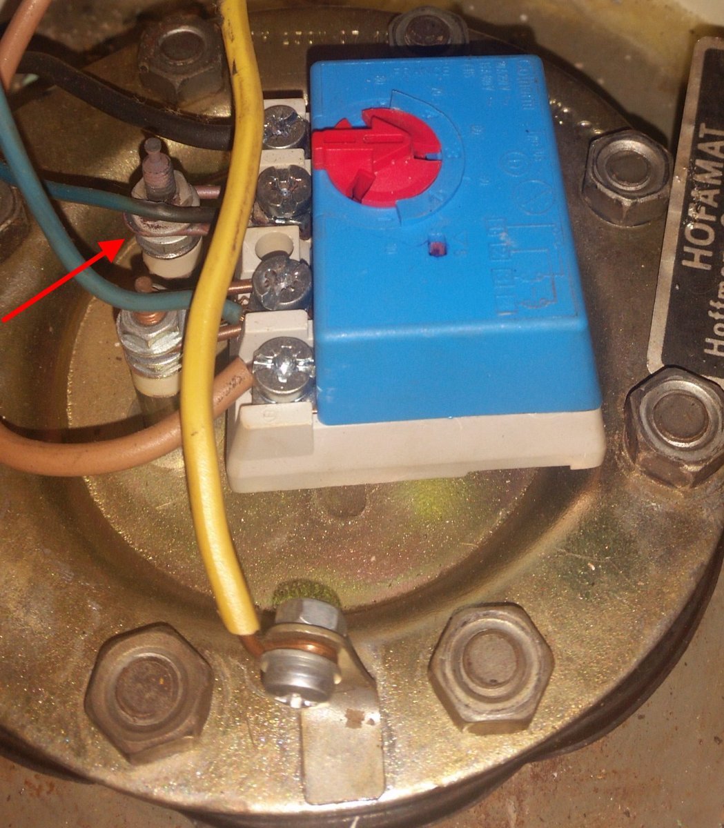

xsterg Δημοσ. 25 Δεκεμβρίου 2020 Δημοσ. 25 Δεκεμβρίου 2020 17 ώρες πριν, JOHNX2 είπε Παιδια καλησπερα. Ξεθαβω το θεμα περι του θερμικου στον θερμοστατη του ηλιακου. Καταρχας το σπιτι που ειμαι το νοικιαζω, οποτε αλλος κανει κουμαντο περι των επισκευων, εαν ηταν δικο μου θα ειχα ειδη αλλαξει ηλιακο. Επι του θεματος.. Πεφτει συνεχως το θερμικο του θερμοστατη στον ηλιακο. Ο ιδιοκτητης μου εχει αλλαξει ειδη τρεις φορες τον θερμοστατη και ξανα μανα τα ιδια. Ζεστενω το νερο 1-2 φορες και πρεπει να παω παλι πανω στον ηλιακο να πατησω το θερμικο μεσα για να συνεχισει να λειτουργει. Παραθετω και μερικες φωτογραφιες απο τον θερμοστατη που μου εβαλε πριν κανα μηνα (ειναι μου ειπε ενας Γαλλικος της COTHERM αριστης ποιοτητας, αλλα ξανα τα ιδια και με αυτον) μπας και καταλαβει καποιος κατι. Οι επαφες ειναι καλα σφιγμενες τις τσεκαρα. Καποια ιδεα λυση ? παρατηρω οξειδωση στην μια επαφη. και η αλλη βεβαια δεν μου φαινεται αριστη αλλα ειναι καλυτερη. επίσης ο τροπος σφιξιματος των καλωδιων δεν ειναι σωστος. ασε που φαινονται και οξειδωμενα-καμμενα. βρες εναν σωστο ηλεκτρολογο να σου τα κανει σωστα.

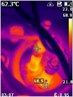

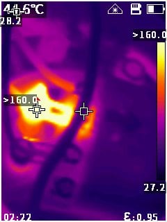

jk_r Δημοσ. 4 Ιανουαρίου 2022 Δημοσ. 4 Ιανουαρίου 2022 (επεξεργασμένο) Στη δική μου περίπτωση η κακή επαφή καλωδίωσης οδηγουσε υπερθέρμανση ασφαλιστικού θερμοστάτη, 1η εικόνα απο θερμική κάμερα, στην μια απο τις 2 επαφές, μεσα σε 10 δευτερόλεπτα λειτουργίας 2η εικόνα μετα απο σφιξιμο των επαφών (θα χρειαστει και καθαρισμος επαφών) Επεξ/σία 5 Ιανουαρίου 2022 από jk_r 1
