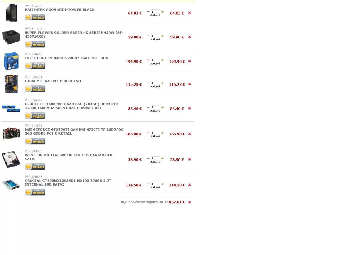

Nitrous18 Δημοσ. 26 Φεβρουαρίου 2015 Δημοσ. 26 Φεβρουαρίου 2015 Καλησπέρα Θα μαι ενδιέφερε ενα σύστημα υπολογιστή το οποίο να έχει χρήση κυρίως γραφείου άλλα να μπορεί και να έχει και χρήση autocad. i) Το ποσό που διαθέτουμε:800-850 ii) Tη χρήση του υπολογιστή γραφείου για σχεδιασμο iii) Ειδικά προγράμματα που θα χρησιμοποιηθούν:AUTOCAD iv) Στη σύνθεση θέλουμε να συμπεριληφθεί οθόνη? Αν όχι ποια οθόνη έχουμε? Υπάρχει πιθανότητα για μελλοντική αγορά άλλης?NAI αλλα δε θα συμπεριληφθει στο Budget το PC v) Στη σύνθεση θέλουμε να συμπεριληφθούν και πληκτρολόγιο,ηχεία,ποντίκι? Mouse KBD vi) Το Hardware-περιφερειακά-οθόνη που θέλουμε να αγοράσουμε, θέλουμε να είναι απο ένα κατάστημα (διευκρινίστε ποιο) ή επιθυμούμε την αγορά απο διαφορετικά καταστήματα? Eshop, περισσότερο αλλά και άλλα δε με πειράζει απλά να είναι όλα απο ενα κατάστημα vii) Επιθυμούμε να συναρμολογηθεί το σύστημα στο κατάστημα (στην περίπτωση που δεν γνωρίζουμε πως να το συναρμολογήσουμε) ή το σύστημα θα στηθεί απο τον ενδιαφερόμενο?ΟΧΙ εγω θα το κανω viii) Επιθυμούμε λειτουργικό σύστημα? οχι ix) Στο νέο σύστημα θα γίνουν πιθανές μελλοντικές αναβαθμίσεις στο Hardware? Αν ναι, υπάρχει πιθανότητα για διπλές κάρτες γραφικών (sli/crossfire)? ->οχι αμεσες x) Θα γίνει oc στο CPU (επεξεργαστής)? Αν ναι σε τί μέγεθος? (μικρό, μεσαίο, μεγάλο) -οχι xi) Θα γίνει oc στη GPU (κάρτα γραφικών)? Αν ναι θα γίνει με πείραγμα της τάσης για stability (μεγάλο oc) ή απλά θα ανεβάσετε λίγο τις συχνότητες με stock voltage? ->οχι xii) Αναφέρετε αν θα χρησιμοποιήσετε ή όχι κάποιο κομμάτι Hardware από άλλο/παλιό σύστημα:οχι Εχω φτιαξει ενα συστημα αλλα θελω κ την δικη σας γνωμη Με εκτιμηση

pnick Δημοσ. 27 Φεβρουαρίου 2015 Δημοσ. 27 Φεβρουαρίου 2015 για τον Intel i5-4690, τι διαφορες εχει μ αυτο που μου προτεινες?? αξιζει να δωσω λιγα παραπανω κ να παω σ αυτο?? Είναι ψηλότερα κουρδισμένος από το εργοστάσιο. 3.2GHz είναι η βασική συχνότητα και 3.4GHz το turbo ανά πυρήνα στον 4460 ενώ στον 4590 οι τιμές αυτές είναι 3.3 και 3.7. Διαφορά δεν θα καταλάβεις ιδιαίτερη με αυτές τις εφαρμογές που κυρίως θα τρέχεις. Σε άλλες δευτερεύουσες ίσως, αλλά αμελητέα.

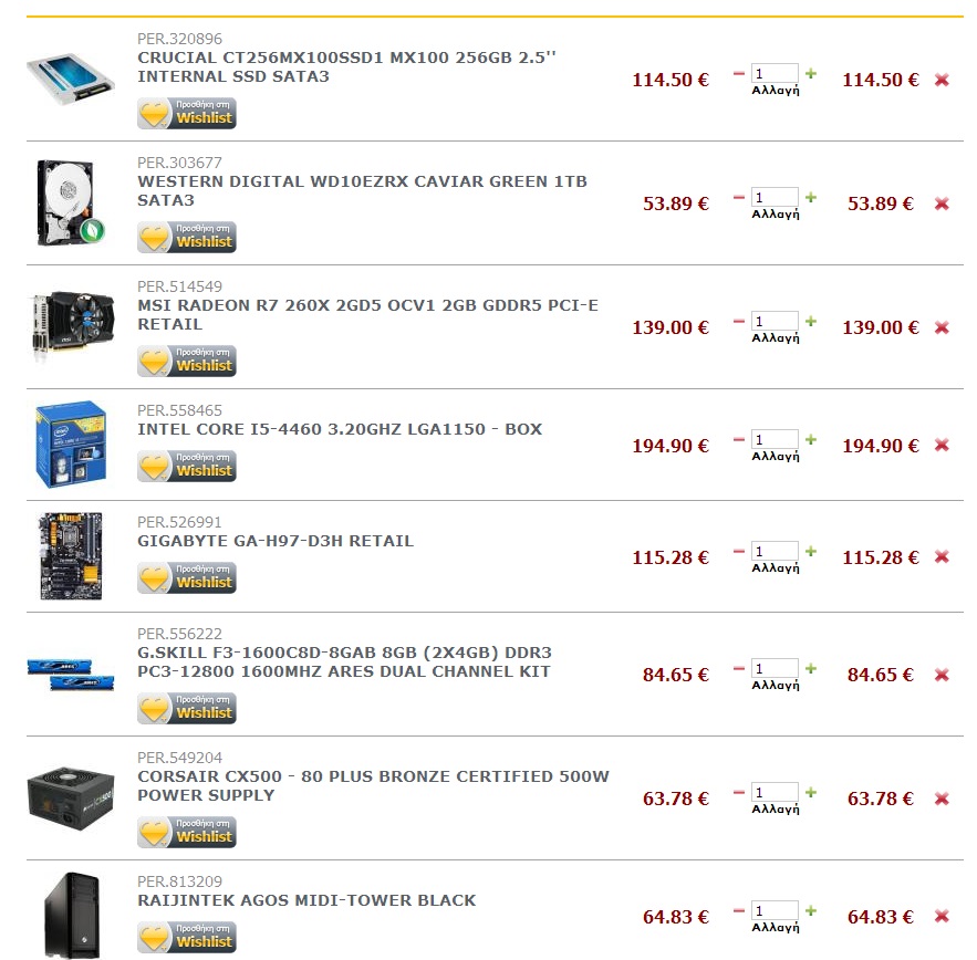

Nitrous18 Δημοσ. 10 Μαρτίου 2015 Μέλος Δημοσ. 10 Μαρτίου 2015 καλησπερα αυτο το συστημα λεω να παραγγειλω τι λετε????
XMorsX Δημοσ. 10 Μαρτίου 2015 Δημοσ. 10 Μαρτίου 2015 Το autocad παραδοσιακά λειτουργεί καλύτερα με nVidia. Ίσως θέλεις να βάλεις την 750τι, αν και θεωρώ ότι δε χρειάζεσαι καθόλου έξτρα καρτα γραφικών. Επίσης πρέπει να υπάρχει ενα σετακι μνημών crazy Sunday, τσέκαρε το. Κατα τα αλλα εντάξει σε βρισκω.
pnick Δημοσ. 10 Μαρτίου 2015 Δημοσ. 10 Μαρτίου 2015 καλησπερα αυτο το συστημα λεω να παραγγειλω τι λετε???? Οι μνήμες ακριβές και το τροφοδοτικό μέτριο. Πας εδώ για μνήμες (20€ λιγότερα) http://www.e-shop.gr/kingston-hx316c9srk2-8-8gb-2x4gb-1600mhz-ddr3-xmp-hyperx-savage-dual-channel-kit-p-PER.552874 και εδώ για τροφοδοτικό http://www.e-shop.gr/super-flower-golden-green-hx-series-550w-sf-550p14xe-p-PER.811708 Το Autocad δουλεύει σε D3D οπότε δεν έχει προτίμηση σε Nvidia, απλά εγώ θα πήγαινα σε 750Ti για λόγους οικονομικότερης λειτουργίας και ανάγκης για μικρότερο τροφοδοτικό (μπορείς να δείς 450άρι όπως σου πρότεινα), όπως επίσης και για λόγους καλύτερης υποστήριξης οδηγών κ.λπ. σε τέτοιου είδους προγράμματα (προσωπική μου εκτίμηση). Είναι επίσης, λόγω αρχιτεκτονικής Maxwell, και πολύ καλή σε compute πάσης φύσεως.
Nitrous18 Δημοσ. 10 Μαρτίου 2015 Μέλος Δημοσ. 10 Μαρτίου 2015 Οι μνήμες ακριβές και το τροφοδοτικό μέτριο. Πας εδώ για μνήμες (20€ λιγότερα) http://www.e-shop.gr/kingston-hx316c9srk2-8-8gb-2x4gb-1600mhz-ddr3-xmp-hyperx-savage-dual-channel-kit-p-PER.552874 και εδώ για τροφοδοτικό http://www.e-shop.gr/super-flower-golden-green-hx-series-550w-sf-550p14xe-p-PER.811708 Το Autocad δουλεύει σε D3D οπότε δεν έχει προτίμηση σε Nvidia, απλά εγώ θα πήγαινα σε 750Ti για λόγους οικονομικότερης λειτουργίας και ανάγκης για μικρότερο τροφοδοτικό (μπορείς να δείς 450άρι όπως σου πρότεινα), όπως επίσης και για λόγους καλύτερης υποστήριξης οδηγών κ.λπ. σε τέτοιου είδους προγράμματα (προσωπική μου εκτίμηση). Είναι επίσης, λόγω αρχιτεκτονικής Maxwell, και πολύ καλή σε compute πάσης φύσεως. δυστηχως οι μνημες ειναι sold out και το τροφοδοτικο out of stock 4-7 μερες.. εχετε καποιο αλλο τροφοδοτικο και μνημες να προτεινετε? να αλλαξω το εργοστασιακο cpu fan kit για να βαλω ενα πιο ησυχο??
XMorsX Δημοσ. 11 Μαρτίου 2015 Δημοσ. 11 Μαρτίου 2015 Βαλε τα παρακατω που ειναι σε προσφορα αυτη τη βδομαδα. RAM: http://www.e-shop.gr/kingston-hx316c9srk2-8-8gb-2x4gb-1600mhz-ddr3-xmp-hyperx-savage-dual-channel-kit-p-PER.552874 Τροφοδοτικο: http://www.e-shop.gr/coolermaster-rs600-acabb1-eu-b2-series-600w-p-PER.813303 Για ψυχτρα δεν υπαρχει σωστη απαντηση. ΕΙναι το κουτι στο υψος του κεφαλιου σου ή στα πόδια σου? Σε ενοχλουσε ο θορυβος του προηγουμενου υπολογιστη που χρησιμοποιουσες αν ηταν με την stock ψυχτρα?
