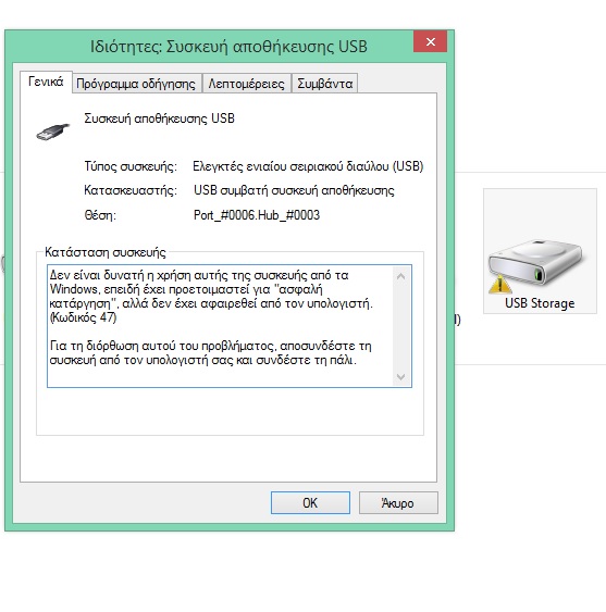

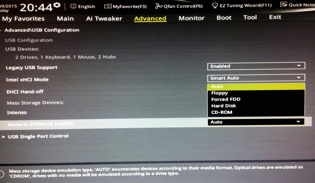

George! Δημοσ. 9 Μαρτίου 2015 Μέλος Δημοσ. 9 Μαρτίου 2015 Τώρα που λύθηκε το θέμα με τις usb, δημιουργήθηκε άλλο λογικά λόγω της αναβάθμισης του bios. Το κουτί του υπολογιστή μου έχει ενσωματωμένο sd card reader που συνδέεται στην μητρική μέσω usb και πλέον από την ασφαλή κατάργηση συσκευών, αντί να μου κάνει κατάργηση μόνο της κάρτας, κάνει ολόκληρης της usb! Δηλαδή αν επιλέξω εξαγωγή και βγάλω την κάρτα, συνεχίζει να μου έχει στον πίνακα ελέγχου το κίτρινο τρίγωνο το οποίο κανονικά πρέπει να μένει μέχρι την αφαίρεση της κάρτας. Στο bios βρήκα το card reader, δοκίμασα όλες τις επιλογές που έχει και φαίνονται παρακάτω αλλά τζίφος.
nikos903 Δημοσ. 10 Μαρτίου 2015 Δημοσ. 10 Μαρτίου 2015 Μην κάνεις κατάργηση συσκευής απο εκεί κάτω, εξαγωγή κάνε απο το "Ο υπολογιστής μου" στην κάρτα πριν την βγάλεις. 1
George! Δημοσ. 10 Μαρτίου 2015 Μέλος Δημοσ. 10 Μαρτίου 2015 Σε ευχαριστώ παρα πολύ για την όλη βοήθεια και τον χρόνο σου. Πιάνει αυτό που λες και δεν βγάζει καθόλου το τρίγωνο(σε καμία περίπτωση) αλλά παραμένει ένα ακόμα πρόβλημα. Συγκεκριμένα μόλις ενεργοποιήσω τον υπολογιστή, για να δει την κάρτα πρέπει να την έχω στην υποδοχή πριν την ενεργοποίηση του υπολογιστή αλλιώς πρέπει να κάνω επανεκκίνηση με την κάρτα στην υποδοχή. Αλλιώς μόνο σε σπάνιες περιπτώσεις την βλέπει χωρίς επανεκκίνηση.
nikos903 Δημοσ. 10 Μαρτίου 2015 Δημοσ. 10 Μαρτίου 2015 Σε τι mode το έχεις το generic storage device στο bios? Hard disk δοκίμασες; ACHI έχεις στο sata mode ε;
George! Δημοσ. 11 Μαρτίου 2015 Μέλος Δημοσ. 11 Μαρτίου 2015 Το generic storage device το είχα στο Auto και τώρα το έβαλα στο Hard disk. Στο sata mode απ΄ ότι βλέπω ACHI έχει. Τώρα τι ακριβώς γίνεται, δουλεύει η εξαγωγή με τον τρόπο που μου είπες αλλά συνήθως δεν καταλαβαίνει πότε βάζω την κάρτα στην υποδοχή και την βλέπει -πετώντας παράλληλα παράθυρο με τα περιεχόμενά της- αν κάνω ένα κλικ πάνω στο εικονίδιο με το usb βύσμα που είναι για την ασφαλή κατάργηση συσκευών(αυτό που είναι στην κάτω δεξιά γωνία δίπλα από την ώρα).
