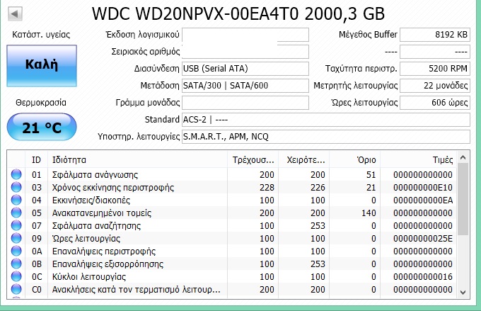

George! Δημοσ. 25 Φεβρουαρίου 2015 Δημοσ. 25 Φεβρουαρίου 2015 Πολύ πρόσφατα πήρα έναν 2,5άρη εξωτερικό δίσκο usb 3.0 και παρατήρησα ότι μετράει στις ώρες λειτουργίας και τις ώρες που είναι σβηστό το pc και το λαμπάκι του δίσκου σβηστό χωρίς να περιστρέφεται ο δίσκος. Γιατί γίνεται αυτό; μπορώ κάπως να το σταματήσω πέρα από το να βγάζω το καλώδιο; Ο δίσκος σύμφωνα με το crystal disk info είναι ο wd20npvx-00ea4t0, δηλαδή μάλλον ο παρακάτω: http://www.wdc.com/wdproducts/library/SpecSheet/ENG/2879-771439.pdf

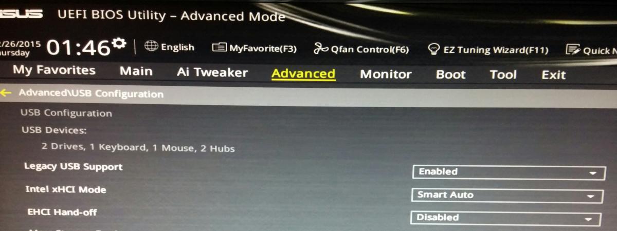

George! Δημοσ. 26 Φεβρουαρίου 2015 Μέλος Δημοσ. 26 Φεβρουαρίου 2015 Σε ευχαριστώ παρα πολύ για την υπεραναλυτική και πλήρη απάντησή σου! Πραγματικά ότι και να πω είναι λίγο! Το πρώτο πράγμα που σκέφτηκα ήταν ο διακόπτης epu αλλά με προβλημάτισε το ενδεχόμενο(που δεν ξέρω αν υπάρχει καν) να πέσει η απόδοση του συστήματος. Βρήκα τον δίσκο μου στην εφαρμογή usb 3.0 boost και ήταν σε turbo mode, τον έβαλα σε normal mode και σε κάποιες ώρες θα ξέρω αν άλλαξε κάτι. Πάντως το ότι δίνουν ρεύμα οι usb με απενεργοποιημένο υπολογιστή, το έχω παρατηρήσει και από το πληκτρολόγιο που αν πατήσω κάποιο πλήκτρο ενεργοποιείται ο φωτισμός του πληκτρολογίου. Στο bios έχει τις παρακάτω επιλογές, υπάρχει περίπτωση να είναι κάποια από αυτές;
nikos903 Δημοσ. 26 Φεβρουαρίου 2015 Δημοσ. 26 Φεβρουαρίου 2015 To epu εαν έχεις κάνει OC μην το βάλεις ON καλύτερα, διαφορετικά βάλε το και αν δεν δίνει ρεύμα όταν είναι off & αν δεν ρίχνει τις επιδώσεις άστο έτσι.... Το πρόγραμμα όχι το boost, το ASUS USB Charger+ δες. Αυτό που δίνει ρεύμα δεν είναι και κακό, φορτίζεις ότι θες με κλειστό pc αλλά αν σου βγάζει θεματάκια οκ σβήσε το. Αυτές οι επιλογές του bios οχι, δεν κάνουν κάτι...

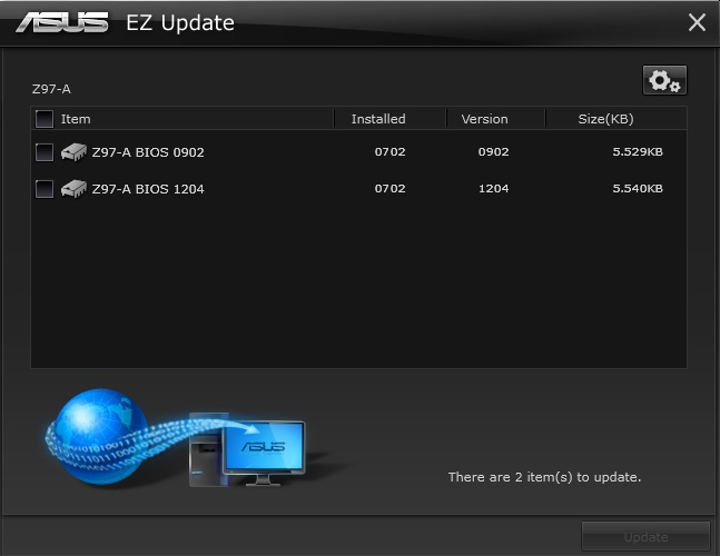

George! Δημοσ. 26 Φεβρουαρίου 2015 Μέλος Δημοσ. 26 Φεβρουαρίου 2015 Χθες πέρασα την τελευταία έκδοση του ez update και μου δείχνει τις εκδόσεις bios που φαίνονται στην παρακάτω εικόνα. Γιατί μπορεί να συμβαίνει αυτό ενώ υπάρχουν αρκετές νεότερες εκδόσεις; Σχετικά με τις usb 3.1 που γράφει not support στο usb charger, δεν μπορώ να καταλάβω τι θέλει να πει από την στιγμή που ούτε η z97-a αλλά ούτε και κάποια άλλη asus motherboard έχει θύρες usb 3.1
nikos903 Δημοσ. 26 Φεβρουαρίου 2015 Δημοσ. 26 Φεβρουαρίου 2015 2205 είναι το πιο πρόσφατο bios, δεν το βγάζει αυτό; (δεν φαίνεται κάποια εικόνα). Κάρτες βγάζει η ASUS για αυτήν την μητρική με 3.1, μπορεί να εννοεί αυτές αλλά άντε βγάλε άκρη...

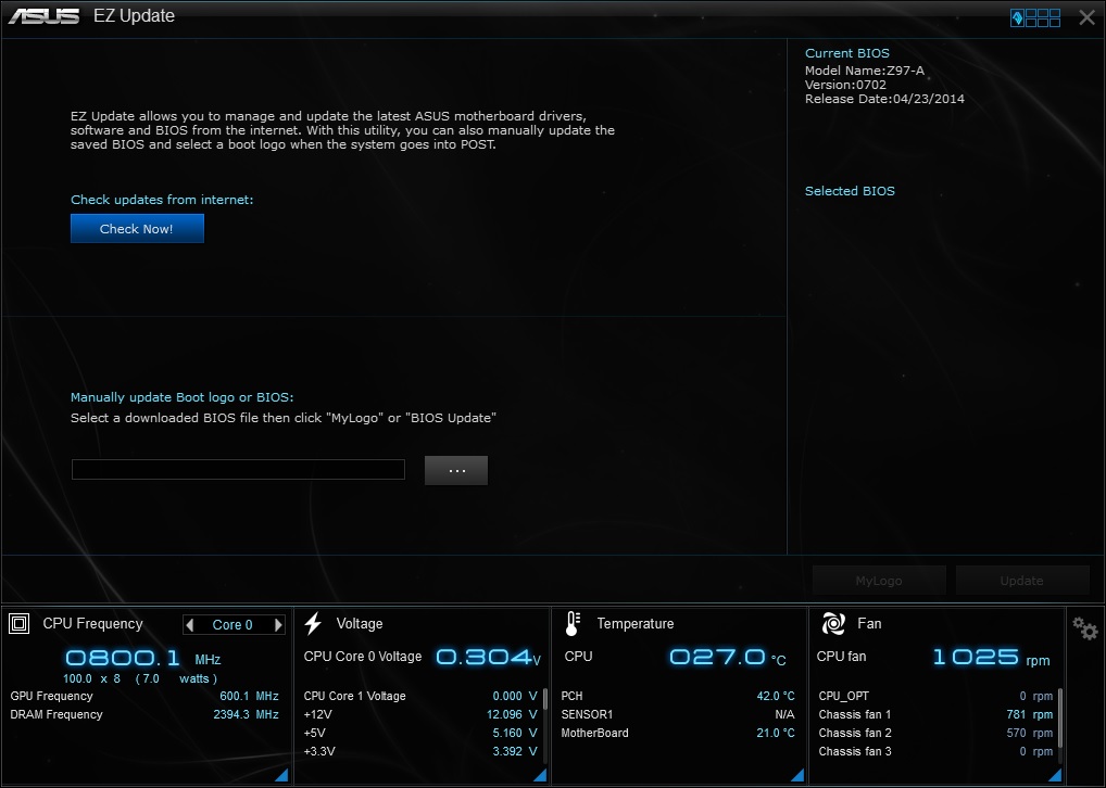

George! Δημοσ. 26 Φεβρουαρίου 2015 Μέλος Δημοσ. 26 Φεβρουαρίου 2015 Ξέχασα να βάλω την εικόνα! 2205 είναι το τελευταίο αλλά μου βγάζει μόνο τα δύο παρακάτω:
nikos903 Δημοσ. 26 Φεβρουαρίου 2015 Δημοσ. 26 Φεβρουαρίου 2015 Βάλε το 1204 που είναι το πιο καινούργιο που σε αφήνει και μετά μπορεί να βρει και το άλλο στην επανεκκίνηση.
George! Δημοσ. 27 Φεβρουαρίου 2015 Μέλος Δημοσ. 27 Φεβρουαρίου 2015 Έχει επιλογή να επιλέξω και εγώ το αρχείο του bios όπως φαίνεται στην παρακάτω εικόνα. Τώρα το μόνο πρόβλημα είναι ότι δεν μου έχει επιλογή το ez update για να κρατήσω αντίγραφο του αρχικού bios, όπως αναφέρει στο manual στο τέλος της σελίδας 55. http://dlcdnet.asus.com/pub/ASUS/mb/LGA1150/Z97-A/e9378_z97-a_ug_v2_for_web_only.pdf
nikos903 Δημοσ. 27 Φεβρουαρίου 2015 Δημοσ. 27 Φεβρουαρίου 2015 Κατέβασε αυτό που έχεις τώρα απο το site και πέτα το σε ένα στικάκι για την περίπτωση που πάει κάτι στραβά. Μετά αφού σε αφήνει να επιλέξεις κατέβασε και το τελευταίο και πέρνα το. 1

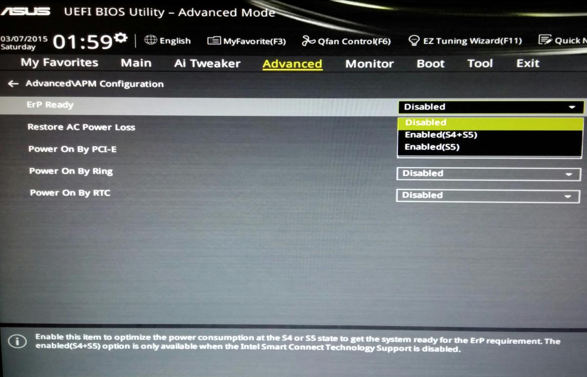

George! Δημοσ. 7 Μαρτίου 2015 Μέλος Δημοσ. 7 Μαρτίου 2015 Δοκίμασα και το EPU αλλά δεν άλλαξε κάτι. Επίσης δεν έχει jumperάκι η μητρική για τα +5v και +5vsb. Ψάχνοντας όμως στο google βρήκα κάποιες αναφορές για μια λειτουργία ErP που αν γίνει enable λένε ότι κόβει το ρεύμα από τις usb. Το θέμα είναι ότι το manual της μητρικής μου δεν αναφέρει λεπτομερώς τι κάνει αυτό το ErP και δεν ξέρω αν είναι καλύτερα να το έχω ενεργό ή όχι. Δεν ξέρω τι κερδίζω και τι χάνω. Οι επιλογές που μου έχει είναι οι παρακάτω:
