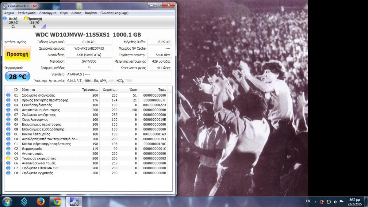

kagourakos Δημοσ. 22 Φεβρουαρίου 2015 Δημοσ. 22 Φεβρουαρίου 2015 Καλησπέρα σε όλους.Διαθέτω έναν εξωτερικό wd my passport 1gb και αντιμετωπίζω το εξής πρόβλημα.Έτρεξα το crystaldiskinfo και μου έβγαλε προσοχή στην καρτέλα.Το πρόβλημα παρουσιάζεται ως τομείς σε εκκρεμότητα.Έκανα format αλλά τίποτα.Μπορεί κάποιος να βοηθήσει? Ευχαριστώ εκ των προτέρων.
Xristaras12 Δημοσ. 22 Φεβρουαρίου 2015 Δημοσ. 22 Φεβρουαρίου 2015 99% είναι sectors τα οποία πάνε να χαλάσουν/έχουν χαλάσει και αναμένεται η "αντικατάστασή " τους απο τα εφεδρικά που έχει ο δίσκος. τώρα για το αν θες να συνεχίσεις/συνεχίζεις να εμπιστέυεσαι δίσκο που πάει να "χτυπήσει" είναι καθαρά απο την δική σου μεριά. προσωπικά θα τον αντικαθιστούσα είτε θα πήγαινα τα αρχεία μου και σε δεύτερο δίσκο και δεν θα εμπιστευόμουν τον πρώτο. βέβαια απο την άλλη μπορεί απλά να χτύπησει 1 sector και για τα επόμενα χρόνια να μην παρουσιάσει τίποτα.Δεν μπορείς να το ξέρεις αυτό δυστυχώς μέχρι να γίνει.

washcloud Δημοσ. 22 Φεβρουαρίου 2015 Δημοσ. 22 Φεβρουαρίου 2015 ...μια χαρά (σε γενικές γραμμές) του τα είπες Χρηστάρα. 1) Τομείς σε εκκρεμότητα = (απειροελάχιστος) χώρος του δίσκου που δείχνει να δυσκολεύεται κατά την γραφή ή ανάγνωση πραγμάτων. Πιθανώς να μη σημαίνει τίποτα απολύτως - πιθανώς να είναι και η πρώτη ένδειξη ότι ο δίσκος έχει αρχίσει να βγάζει προβλήματα. Δεν ξέρεις ποιό - δεν μπορείς να το μάθεις - παρά μόνο στην πράξη με τον καιρό. Είναι απλά μια ειδοποίηση, αν θες, για να έχεις τον νου σου και να κάνεις ΤΟ ΠΙΟ ΟΥΣΙΑΣΤΙΚΟ : αντίγραφα των σημαντικότερων απ' τ' αρχεία σου σε ένα έστω ακόμη μέσο. Καθ' ότι οι σκληροί δεν κρατάνε για πάντα. 2) Το μήκος του καλωδίου ουδεμία σχέση έχει με την διάρκεια ζωής του σκληρού. Απλά το πολύ μακρύ (άνω των 2 μέτρων συνήθως), ενδέχεται να είναι λόγος να χάνεται το "σήμα" κατά τη μεταφορά αρχείων με αποτέλεσμα να μην ολοκληρωθεί αυτή, ή γενικώς να μην ανοίγει ο εξωτερικός σου δίσκος. 3) Κατέβασε το διγνωστικό και τρέξε το extended test του (ίσως πάρει μερικές ώρες). Αν το περάσει, σημαίνει ότι ο δίσκος δεν είναι ακόμη σε κατάσταση που δικαιολογείται αντικατάσταση. Οπότε δεν απευθύνεσαι στο μαγαζί. (..αν τυχόν ΔΕΝ το περάσει, τους τον πηγαίνεις). 4) Οι δίσκοι είναι για να τους "τρέχεις", κι όχι για να "κάθονται". Από εκεί και πέρα, λογικό είναι ότι όσο λιγότερο "κουράζεις" έναν δίσκο (και ιδίως με εγγραφές), ε πιθανώς θα σου κρατήσει και περισσότερο. Προσοχή όμως : ΔΕΝ είναι απαραίτητο αυτό...(δηλαδή μπορεί να τον βάλεις στην άκρη, να τον χρησιμοποιείς ξερωγώ μια φορά τον μήνα, και μέσα πχ σε 1-2 χρόνια ΠΑΛΙ να σου φλιπάρει. Καθώς υπάρχουν διάφοροι τρόποι για να πάθει ζημιά, και δεν εξαρτάται αυτή αποκλειστικά από την "χρήση"...). Περάσει-δεν περάσει το τεστ, έχεις-δεν έχεις "τομείς σε εκκρεμότητα" (ή ό,τι άλλο), το θέμα είναι να διατηρείς αντίγραφα των αρχείων σου τουλάχιστον, ώστε αν/όποτε κλατάρει ο δίσκος, ώστε έστω να μην χάσεις αυτά. Έχεις ελεύθερο χώρο σε άλλο δίσκο για να κάνεις αντίγραφα (ΕΣΤΩ των πιο σημαντικών από τ' αρχεία σου, από αυτά δλδ που θα τραβάς τα μαλλιά σου αν χαθούν) ;
