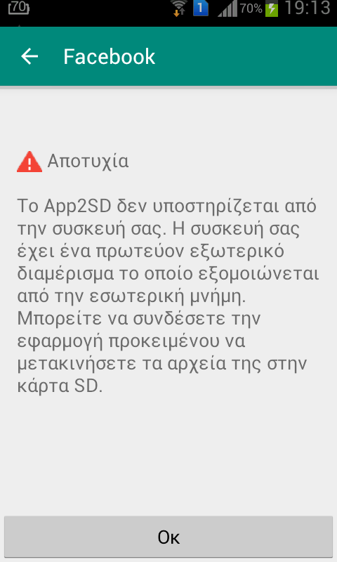

evoracing Δημοσ. 1 Μαρτίου 2015 Μέλος Δημοσ. 1 Μαρτίου 2015 Και επιστρέφουμε στο αρχικό πρόβλημα.. Από recovery μονο wipe και update μπορώ να κάνω, δεν έχει άλλες επιλογές. Το partition το κάνω από το PC με το MiniTool Partition Wizart. 2 partition και τα 2 primary, το 1ο fat34 και το 2ο 512mb ext2... Πάλι τίποτα όμως.

evoracing Δημοσ. 1 Μαρτίου 2015 Μέλος Δημοσ. 1 Μαρτίου 2015 Θα το ξανά πω. Root έχω κάνει, έχω περάσει και cwm. Τι έχω κάνει? έβαλα το κινητό σε download mode, το σύνδεσα με το odin έκανε ότι έκανε, μετά πέρασα στην SD το CWM-Superuser v3.1.3 και μέσω recovery mode το πέρασα και αυτό. Θέλει κάτι άλλο? το link2sd εξακολουθεί να μην τα περνάει στην SD. Η SD είναι όπως ανέφερα και παραπάνω.

evoracing Δημοσ. 1 Μαρτίου 2015 Μέλος Δημοσ. 1 Μαρτίου 2015 Τα εχεις κανει ολα σωστα.Δεν θες κατι.... Εκτος αν δεν εχεις κανει σωστα το Link2Sd. Θες να βρω εναν αναλητικο οδηγο γι' αυτο? Αν εννοείς το πως να διαμορφώσω την κάρτα και αυτό από βίντεο το είδα... Λοιπον.. Απο την εστω οποια εμπειρια εχω πρωτη φορα βλεπω ρουταρισμα χωρις να εγκαταστει τον superuser... Και κατι ακομα...για να εισαι σιγουρος οτι το link2sd θα δει το παρτισιον στην καρτα πρεπει να γινει απο recovery menu... Τι εννοείς? ο superuser έχει εγκατασταθεί. Τα πάντα μπορώ να κάνω, μόνο να περάσω εφαρμογές δεν μπορώ. Λογικά αυτό.. Δεν βλέπει το partition. Πως ακριβός το κάνω να το δει? στο recovery δεν βλέπω κάτι ανάλογο. Μόνο αυτά έχει: reboot system now apply update from external storage wipe data/factory reset wipe cache partition apply update from cache Έχει αλλάξει, πριν να περάσω την νέα rom είχε παραπάνω. Τώρα στην μέση στο κενό λέει και με κίτρινα γράμματα # MANUAL MODE # -- Appling Multi-CSC... Applied the CSC-code: INU Successfully applied multi-CSC

evoracing Δημοσ. 1 Μαρτίου 2015 Μέλος Δημοσ. 1 Μαρτίου 2015 Πέρασα την τελευταία έκδοση του κινητού (S7562DDBNE1) τα έκανα όλα από την αρχή, root, cmw όλα, άδειασα την sd και έκανα partition από recovery menu, άνοιξα το link2sd, επέλεξα ext2, έκανε restart, δεν μου έβγαλε κάποιο μήνυμα πάλι για να επιλέξω partition και πάλι δεν τις περνάει. Τι άλλο μένει να κάνω?
tsilitheo1 Δημοσ. 1 Μαρτίου 2015 Δημοσ. 1 Μαρτίου 2015 .....τον σταυρο σου.. Αστειευομαι evo... Αν εκανε restart αφου επελεξες ext2 και δεν σου εβγαλε μηνυμα οτι δεν το κανει mount τοτε ολα εχουν γινει οκ.. Τωρα το apk δεν θα τις στειλει μονο του στην καρτα..και τις εφαρμογες συστηματος μετετρεψε τες πρωτα σε χρηστη και μετα κανε ο.τι θες.... Κανε πειραματα .... Δοκιμασε επανεγκατασταση . μετατροπη σε χρηστη κτλ και ολα μεσα απο το link2sd
