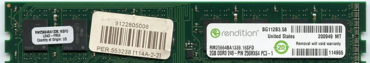

suspiria Δημοσ. 20 Φεβρουαρίου 2015 Μέλος Δημοσ. 20 Φεβρουαρίου 2015 http://www.msi.com/file/test_report/TR10_1845.pdf Οι μνημες που εχω
suspiria Δημοσ. 20 Φεβρουαρίου 2015 Μέλος Δημοσ. 20 Φεβρουαρίου 2015 Update: Βρεθηκε λυση χαρη στο μελος drkar και τον ευχαριστω πολυ!Οι μνημες επρεπε να μπουν στις θεσεις 2 και 4 αλλιως στις 1 και 3 ή 1 και 2 δεν λειτουργουσε ο υπολογιστης.Εγω βεβαια τις δοκιμασα στις θεσεις 2 και 4 αλλα οταν το εκανα αυτο ειχα ηδη αλλαξει θεση στο jumber της cmos οποτε οτι και να εκανα απο κει και περα δεν λειτουργουσε.Μπηκε το jumber στην αρχικη του θεση και σε συνδιασμο με τις μνημες στις θεσεις 2 και 4 δουλεψαν ολα ρολοι! 3
