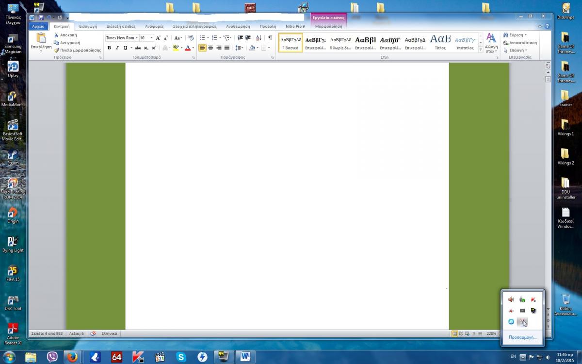

zvarthangalos Δημοσ. 18 Φεβρουαρίου 2015 Δημοσ. 18 Φεβρουαρίου 2015 Έχω κάνει convert ενα e-book απο μορφή PDF να το ανοίγω με το word 2010 μέχρι εδώ όλα καλά όμως επειδή το άσπρο φόντο του κειμένου δεν ενδείκνυται για διάβασμα θέλω να το αλλάξω χρώμα για να γίνεται ποιο ξεκούραστο έχω ψάξει στο youtube για διάφορα tutorials όμως δεν είναι διαφωτιστικά γιατί αλλάζει μόνο το φόντο πίσω απο το κείμενο και όχι τον φόντο του κειμένου δηλαδή η κυρίως σελίδα μένει λευκή και δεν αλλάζει χρώμα μήπως ξέρει κανείς πως αλλάζει χρώμα ολόκληρη η σελίδα; ευχαριστώ

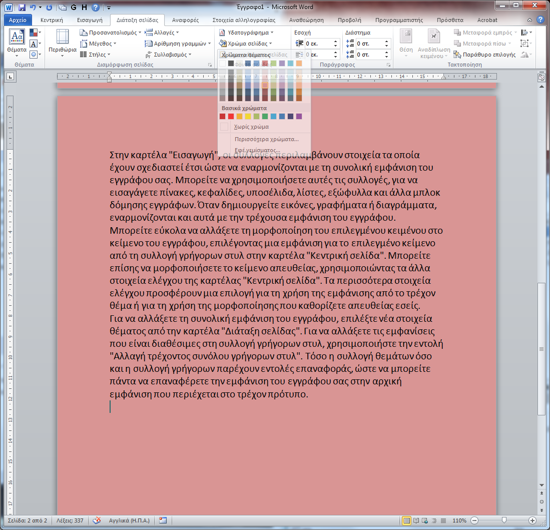

accipio Δημοσ. 18 Φεβρουαρίου 2015 Δημοσ. 18 Φεβρουαρίου 2015 Αν πας Διάταξη σελίδας > Χρώμα σελίδας, θα δεις ότι αλλάζει το φόντο της σελίδας σε ό,τι χρώμα σε βολεύει. Αυτό δεν θέλεις;
zvarthangalos Δημοσ. 18 Φεβρουαρίου 2015 Μέλος Δημοσ. 18 Φεβρουαρίου 2015 Αυτό ακριβός κάνω όμως όπως έγραψα και ποιο πάνω δεν μου αλλάζει το φόντο της σελίδας που είναι τα γράμματα του κειμένου μου αλλάζει το backraound
accipio Δημοσ. 18 Φεβρουαρίου 2015 Δημοσ. 18 Φεβρουαρίου 2015 Περίεργο, σε μένα αλλάζει, όπως φαίνεται και στην εικόνα που επισυνάπτω.

accipio Δημοσ. 18 Φεβρουαρίου 2015 Δημοσ. 18 Φεβρουαρίου 2015 Το έχω κάνει αυτό που λες (convert σε Word) και δεν υπάρχει κανένα πρόβλημα, μπορώ να αλλάξω το χρώμα της σελίδας κανονικά σαν να έγραφα το κείμενο απευθείας στο Word. Μήπως το pdf είχε σκαναρισμένες σελίδες και όχι επιλέξιμο κείμενο; Αν ναι, τότε λογικά δεν αλλάζει το φόντο γιατί το καλύπτουν οι σκαναρισμένες σελίδες που στο Word έρχονται σαν εικόνες.
