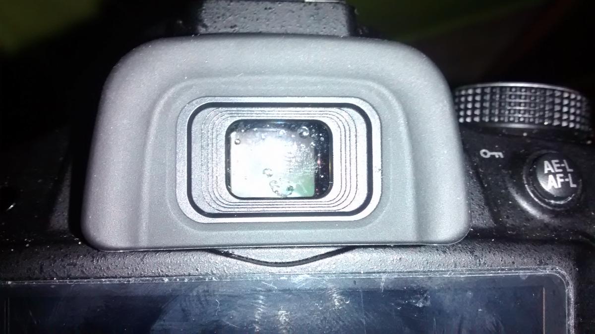

Chocobo Δημοσ. 17 Φεβρουαρίου 2015 Δημοσ. 17 Φεβρουαρίου 2015 Καλησπέρα στο φόρουμ.πριν λίγες μέρες είχα την κάμερα μου μαζί μου σε μεγάλη κακοκαιρία κοντά στην θάλασσα.Βράχηκε απο θαλασσινό νερό και παρόλο που δεν υπήρξαν μεγάλα προβλήματα καθώς το νερό σιγα σιγά εξατμίστηκε έμειναν υπολείμματα απο αλάτι στο σκόπευτρο.Φαίνεται να είνα ακριβώς στο εσωτερικό του πρίσματος στο σκόπευτρο.Έψαξα youtube μήπως βρω κάποιο tutorial αλλά τίποτα,έχει μόνο για τον αισθητήρα.Στην εικόνα δεν έχω θέμα δηλαδή δεν επιρεάζει κάπως το τελικό αποτέλεσμα.Απλά είναι εκνευριστικό να βλέπεις στο σκόπευτρο τόση βρωμιά.Κάλεσα στην Νικον αλλά μένω Κρήτη και μου λένε να την στήλω γιατί δεν μπορούν να μου πουν στο περίπου το κόστος για καθαρισμό.Έχω μια d3200 επί της ευκαιρίας εαν ξέρει κάποιος τροπο να την καθαρίσω θα βοηθήσει πολύ.

Chocobo Δημοσ. 17 Φεβρουαρίου 2015 Μέλος Δημοσ. 17 Φεβρουαρίου 2015 τι μηχανή έχεις που πήρε θαλασσινό νερό και δουλεύει ακόμα ????? ( για να λές πρίσμα καμία 7100 7000 ?) στον καθρέπτη και στη κάτω μερία του πρίσματος μπορείς να βάλεις τα ίδια πανάκια που μπαίνουν και στον αισθητήρα ( αυτα που μοιάζουν με πινελάκια) Δεν το περιγράφω καλά μάλλον,εννοώ το γυαλί το σκόπευτρο.ακριβώς εκε΄που βάζεις το μάτι αλλά στην εσωτερική πλευρά του γυαλιού.θα δώ μήπως μπορώ να το βγάλω φωτο με το κινητό να σας το δείξω,

Chocobo Δημοσ. 17 Φεβρουαρίου 2015 Μέλος Δημοσ. 17 Φεβρουαρίου 2015 στην εικόνα φαίνονται σαν σταγόνες νερό,αλλά δεν είναι νερό.Είναι ξεραμένο αλάτι χρώμα λευκό απλα απο το φλας του κινητού έχει μπερδέψει το πράγμα α κατάλαβα... μάλλον θα πρέπει να βάλεις εργαλείο εκεί οπότε καλύτερα να το στήλεις στην νικον ή να βρεις κάποιον π να επισκευάζει μηχανές ( για φθηνότερο) απλά θέλω να αποφύγω να την στήλω και να περιμένω να βγάλουμε άκρη απο το τηλ.Συν ότι εαν μου πουν κάνα μεγάλο ποσό δεν θα δεχτώ και θα ξοδέψω απλά χρήματα για τα μεταφορικά
