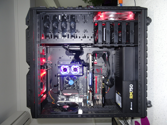

TRoas Δημοσ. 16 Φεβρουαρίου 2015 Μέλος Δημοσ. 16 Φεβρουαρίου 2015 <p>Γιατί 140mm ??</p> Γιατι τοσο ειναι το φαν πισω. Εκει θελω να το βαλω. Δεν θελω κατι που να ειναι μικροτερο και δεν θελω κατι που να μην ταιριαζει στο κουτι. Αυτο ειναι το κουτι [ATTACH]862694[/ATTACH]
papajohnnnn Δημοσ. 16 Φεβρουαρίου 2015 Δημοσ. 16 Φεβρουαρίου 2015 Μια χαρα μπαινει 240mm απλως θα βγαλεις τους 2 μεγαλους ανεμιστηρες κι εκει θα μπει το ψυγειο.
TRoas Δημοσ. 16 Φεβρουαρίου 2015 Μέλος Δημοσ. 16 Φεβρουαρίου 2015 Μπορειτε να μου προτεινετε τι θα ταιριαζε και πανω τοτε αλλα θελω να μου κανετε και μια συγκρισουλα με αντιστοιχα προιοντα της τοποθεσιας (πχ πανω η πισω) που προτεινετε
