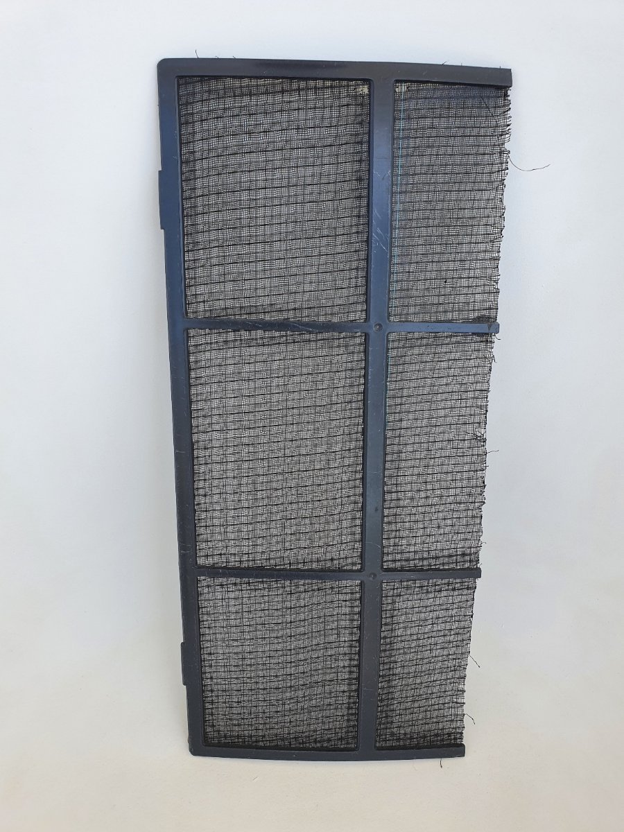

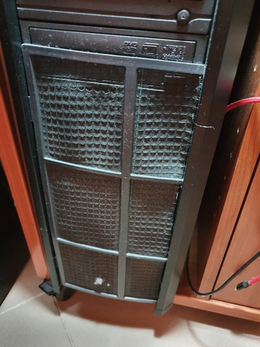

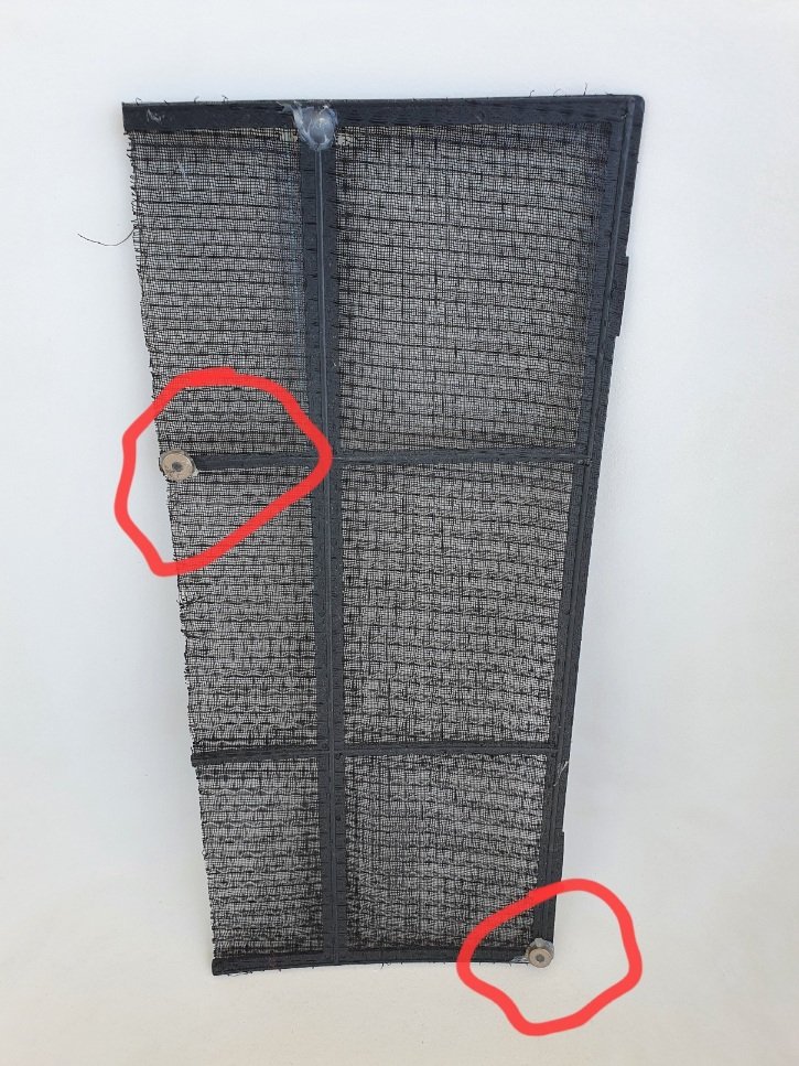

Αναφέρομαι σε σταθερούς υπολογιστές και κανει καλη δουλειά. Σε φορητό δεν το έχω  δοκιμάσει ποτέ.
Με δύο μαγνητακια κάθεται σταθερά στη θέση του.
Δες τι κράτησε έξω από το κουτί.
Με την ευκαιρία το καθάρισα κιόλας.
