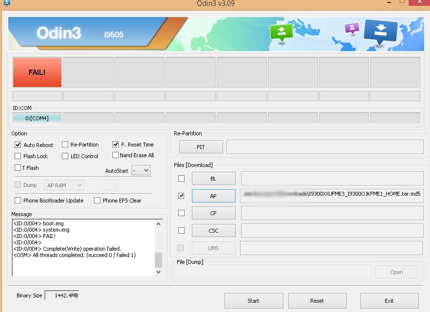

lothario Δημοσ. 15 Φεβρουαρίου 2015 Δημοσ. 15 Φεβρουαρίου 2015 καλησπέρα στην προσπάθεια μου να κάνω root το κινητό για κάποιο λόγο η διαδικασία απέτυχε.τωρα μου βγάζει "firmware upgrade encountered an issue. please select recovery mode in kies and try again".Κάθε φορά που προσπαθώ να το ξανακάνω με το odin αποτυγχάνει αν και εχω δοκιμάσει να κατεβάσω διάφορες εκδόσεις τόσο του firmware όσο και του odin.εχω και ενα printscreen.επισης στη συσκευή γραφει UNSUPPORT DEV_TYPE. θα μπορούσε κάποιος να με βοηθησει; ευχαριστώ
saruman123 Δημοσ. 17 Φεβρουαρίου 2015 Δημοσ. 17 Φεβρουαρίου 2015 Το εχω πει και σε αλλους με S3 το λεω και σε σενα,οτι το odin παρουσιαζει προβληματα. Η μονη λυση για σιγουρο root ειναι το Kingo Root. Δες εδω: http://www.doctorandroid.gr/2014/01/kingo-android-root-root-200-android.html?m=1 Τωρα αμα θες να περασης καποια στιγμη αλλη rom πες μου αφου κανεις πρωτα root να σου πω εναν ευκολο τροπο. Υ.Γ 1) Κατοχος S3(i9300) Υ.Γ 2) Πανω αριστερα στο odin βλεπω οτι γραφει i9505(S4) στο ap εχεις rom για S3.ΓΙΑΤΙ!!!!!!
