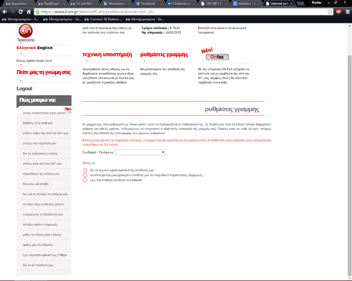

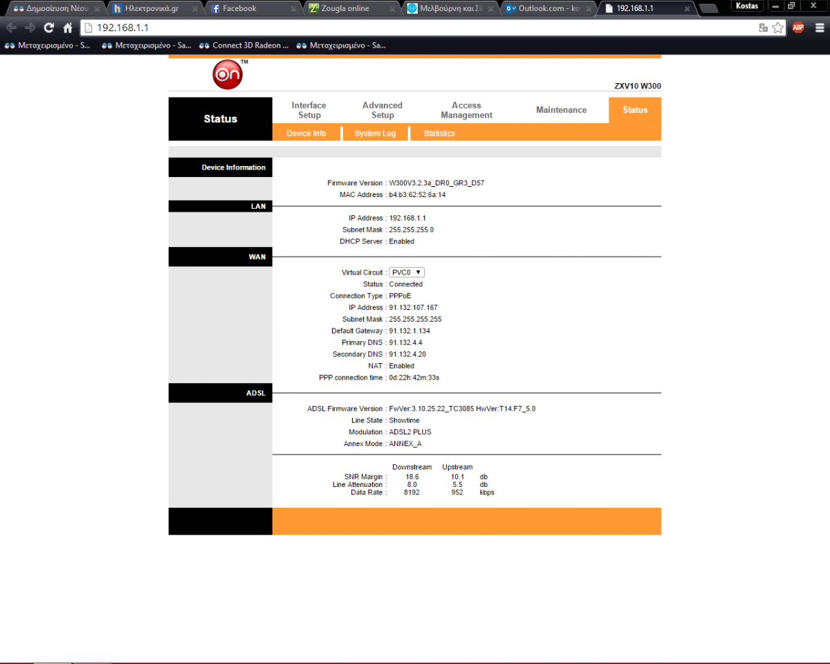

veteranos123 Δημοσ. 15 Φεβρουαρίου 2015 Δημοσ. 15 Φεβρουαρίου 2015 Καλημέρα. Πριν καιρό είχα ζητήσει από τη On Telecom να μου ρίξουν το snr margin γιατί ήταν πολύ υψηλό και όντως το έριξαν στα 9,5 αλλά δεν είδα κάποια διαφορά στην σύνδεση. Αξίζει να το ρίξω ή να το αφήσω έτσι; Αν το κάνω μέσα από το My On τι επιλέγω; Η πρώτη φωτογραφία είναι με την αλλαγή, η δεύτερη όπως είναι τώρα και η τρίτη από το My On Ευχαριστώ. Επειδή η πρώτη φωτογραφία φαίνεται μικρή, δείτε την από εδώ.http://www.insomnia.gr/topic/543604-πρόβλημα-με-την-on-telecom-το-βράδυ/?p=53528814
Xristaras12 Δημοσ. 15 Φεβρουαρίου 2015 Δημοσ. 15 Φεβρουαρίου 2015 πόσο είχες πρίν; στο 6 θα ήταν το ιδανικότερο αλλά δεν ξέρω αν μπορεί να δουλέψει ο πάροχος σου εκει πέρα. Βέβαια με τέτοιο attenuation θα έπρεπε να είχες κλειδώσει πολύ παραπάνω. Μήπως έχεις 8άρα γραμμή; αν ναι δεν μπορείς να πάς σε παραπάνω ταχύτητα;
veteranos123 Δημοσ. 15 Φεβρουαρίου 2015 Μέλος Δημοσ. 15 Φεβρουαρίου 2015 8αρα έχω αλλά κάποια στιγμή σκέφτομαι να βαλω 24
Xristaras12 Δημοσ. 15 Φεβρουαρίου 2015 Δημοσ. 15 Φεβρουαρίου 2015 με τέτοιο att σε βλέπω να πιάνεις όλη την 24άρα. εγω με 15 att κλειδώνων 17.9 με 6άρι snr όμως.
veteranos123 Δημοσ. 15 Φεβρουαρίου 2015 Μέλος Δημοσ. 15 Φεβρουαρίου 2015 χαχαχ λες; Είμαι αρκετά κοντά στο Α.Κ Το snr να το αφήσω όπως έχει;
poulinos Δημοσ. 18 Φεβρουαρίου 2015 Δημοσ. 18 Φεβρουαρίου 2015 εφοσον εχεις 8αρα οσο και να πειραζεις το snr δεν αλλαζει κατι.οταν την κανεις 24 αρα διαλεγεις το πιο χαμηλo margin παντα σε interleave αν δεν παιζεις παιχνιδια για να παρεις το μεγιστο. για παιχνιδια σου βαζει fast για σταθεροτητα interleave.αλλα δεν λεει κατι για margin.ισως μιλησεις μαζι τους να σου πουν. 1
