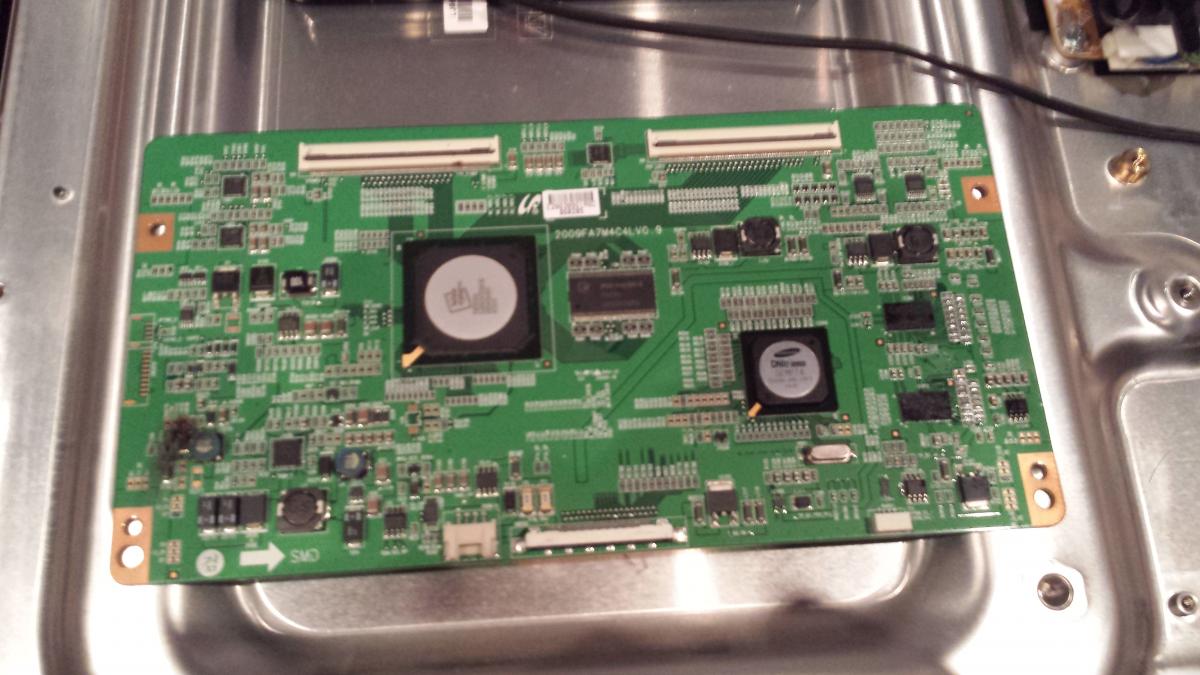

zafgr Δημοσ. 13 Φεβρουαρίου 2015 Δημοσ. 13 Φεβρουαρίου 2015 Καλησπερα σας λεγομαι Αλεξανδρος και αντιμετωπιζω ενα προβλημα με την τηλεοραση μου SAMSUNG Model: UE40B6000VW Serial No: BAGR3SLS90108Y O γιος μου (3 χρονων) πριν απο λιγο ειχε την εντυπωση οτι αρωστησε η τηλεοραση και αποφασισε να ψεκασει με σπρευ detol ολη την οθονη, μετα απο λιγο ,10 λεπτα λειτουργιας, εσβησε η οθονη. Απενεργοποιησα την τηλεοραση και την ανοιξα ξανα και δεν εδειχνε εικονα (ήχο ειχε κανονικα) μονο κατι ακανονιστα χρωμματα και σκιες.... Μετα απο αυτο εκλεισα την τηλεοραση και αποφασισα να την ανοιξω να δω τι εχει και ανακαλυψα σε μια πλακετα ενα μαυρισμενο σημειο Σας παραθετω την παρακατω εικόνα και οποιος μπορει ασ μου πει τι ενεργειες να κανω... παραγγελνω καινουργια? βρηκα στο ebay 50 ευρω 'Η να περιμενω μεχρι αυριο να την ανοιξω να δω μπας και εκ θαυματος εφτιαξε? Σας ευχαριστω για την προσοχη σας 1
graphist83 Δημοσ. 13 Φεβρουαρίου 2015 Δημοσ. 13 Φεβρουαρίου 2015 H πλακέτα αυτη ειναι η T-con (time controler). Συμφωνα με την συμπεριφορά της TV, αυτη εχει σφάλει. Περαν του γεγονότος οτι από οτι βλεπω ειναι τηγανισμένη μια συστηχια απο διόδους και ενα πηνίο. Εφοσον τροφοδοσια και mainboard λειτουργούν λογικα η αντικατάσταση της θα διορθώσει το πρόβλημα. Αυτο που φοβαμαι ειναι μηπως το χημικο πηγε στα ribbon του πανελ και εχουν οξειδωθεί - καταστραφεί. Ειναι λιγο επίφοβο αλλα και ρίσκο.
zafgr Δημοσ. 14 Φεβρουαρίου 2015 Μέλος Δημοσ. 14 Φεβρουαρίου 2015 H πλακέτα αυτη ειναι η T-con (time controler). Συμφωνα με την συμπεριφορά της TV, αυτη εχει σφάλει. Περαν του γεγονότος οτι από οτι βλεπω ειναι τηγανισμένη μια συστηχια απο διόδους και ενα πηνίο. Εφοσον τροφοδοσια και mainboard λειτουργούν λογικα η αντικατάσταση της θα διορθώσει το πρόβλημα. Αυτο που φοβαμαι ειναι μηπως το χημικο πηγε στα ribbon του πανελ και εχουν οξειδωθεί - καταστραφεί. Ειναι λιγο επίφοβο αλλα και ρίσκο. ευχαριστω για την απαντηση θα ηθελα να ρωτησω πως μπορω να καταλαβω αν εχει παει και στα αλλα σημεια που υπεδειξες? Υπαρχει ισως κατι που θα μπορουσα να κανω ωστε να μην χειροτερεψει η κατασταση η' οτι ηταν να γινει εγινε?
graphist83 Δημοσ. 14 Φεβρουαρίου 2015 Δημοσ. 14 Φεβρουαρίου 2015 Δυσκολο. Πρεπει να ανοιχτει ολη η tv. Μεχρι και το bezzel. Και παλι εαν καποιο ribbon βραχηκε δυσκολο να το καταλαβεις. Ευτηχως το dettol λογικα στεγνωνει ευκολα. Ακομα και η εφαρμογη ζεστου αερα ειναι επικυνδηνη καθως μπορει να αποκολληθούν οι επαφες. Μονο εαν εισαι τυχερος και την ακουσε μονο η T-con. Πως ομως καηκε? Αυτη ειναι ψηλα στην εση της οθονης. Εριξε και απο πισω στις γριλιες?
zafgr Δημοσ. 14 Φεβρουαρίου 2015 Μέλος Δημοσ. 14 Φεβρουαρίου 2015 οχι ειναι χαμηλα στον δεκτη του κομπιουτερ απο πισω κεντρο και κατω το προβλημα ειναι οτι στην πλακετα απο πισω ηταν βρεγμενο αλλα η αφη ηταν σαν λαδι και φοβαμαι οτι δε θα στεγνωσει τοσο γρηγορα... οποτε πληρωνω 50 ευρω να παραγγειλω μια πλακετα και αν δεν φτιαξει παει για πεταμα ?
graphist83 Δημοσ. 14 Φεβρουαρίου 2015 Δημοσ. 14 Φεβρουαρίου 2015 Ναι εαν δεν παιξει εχει χοντρο θεμα. Αλλα το ερωτημα μου ειναι η T-con πως βραχηκε? Ειναι ψηλα πολυ.
zafgr Δημοσ. 14 Φεβρουαρίου 2015 Μέλος Δημοσ. 14 Φεβρουαρίου 2015 δεν ειναι ψηλα ειναι στο κεντρο της τηλεορασης και κατω δες τη φωτο που στελω οπως την βλεπεις κατω απο την T-con ειναι ο δεκτης του κομπιουτερ και ειναι εκει που μπηκε το υγρο αφου γλιστρισε προς τα κατω στη βαση... τι να πω μηπως εχεις κατα νου καποιο site η μαγαζι που να μπορω να βρω φτηνη T-con?
graphist83 Δημοσ. 14 Φεβρουαρίου 2015 Δημοσ. 14 Φεβρουαρίου 2015 Μαλιστα. Άτυχος εισαι στις περισσότερες tv ειναι πάνω. Φθηνη t-con θα βρεις απο ebay. Καλη και καινουργια θα βρεις εδω http://www.shopjimmy.com/. Μονο οατν την βγαλεις προσεχε την καλοδιοταινια. Ειναι πολυ ευαίσθητη. Και σε καμια περιπτωση μην προσπαθήσεις να σκουπίσεις τις επαφες της. Ειναι πολυ ψηλες και ευαίσθητες. Φυσα μεσα αρκετα και περιμμενε να στεγνώσει.
zafgr Δημοσ. 14 Φεβρουαρίου 2015 Μέλος Δημοσ. 14 Φεβρουαρίου 2015 Καλημερα παλι, να σε ρωτησω ποσο ευκολο ειναι να εχει φτασει στα ribbon το υγρο και αν εχει φτασει ανοιγοντας την τηλεοραση θα εβλεπα κατι στα χρώμματα η' θα ηταν μαυρη ή κατι αλλο?
