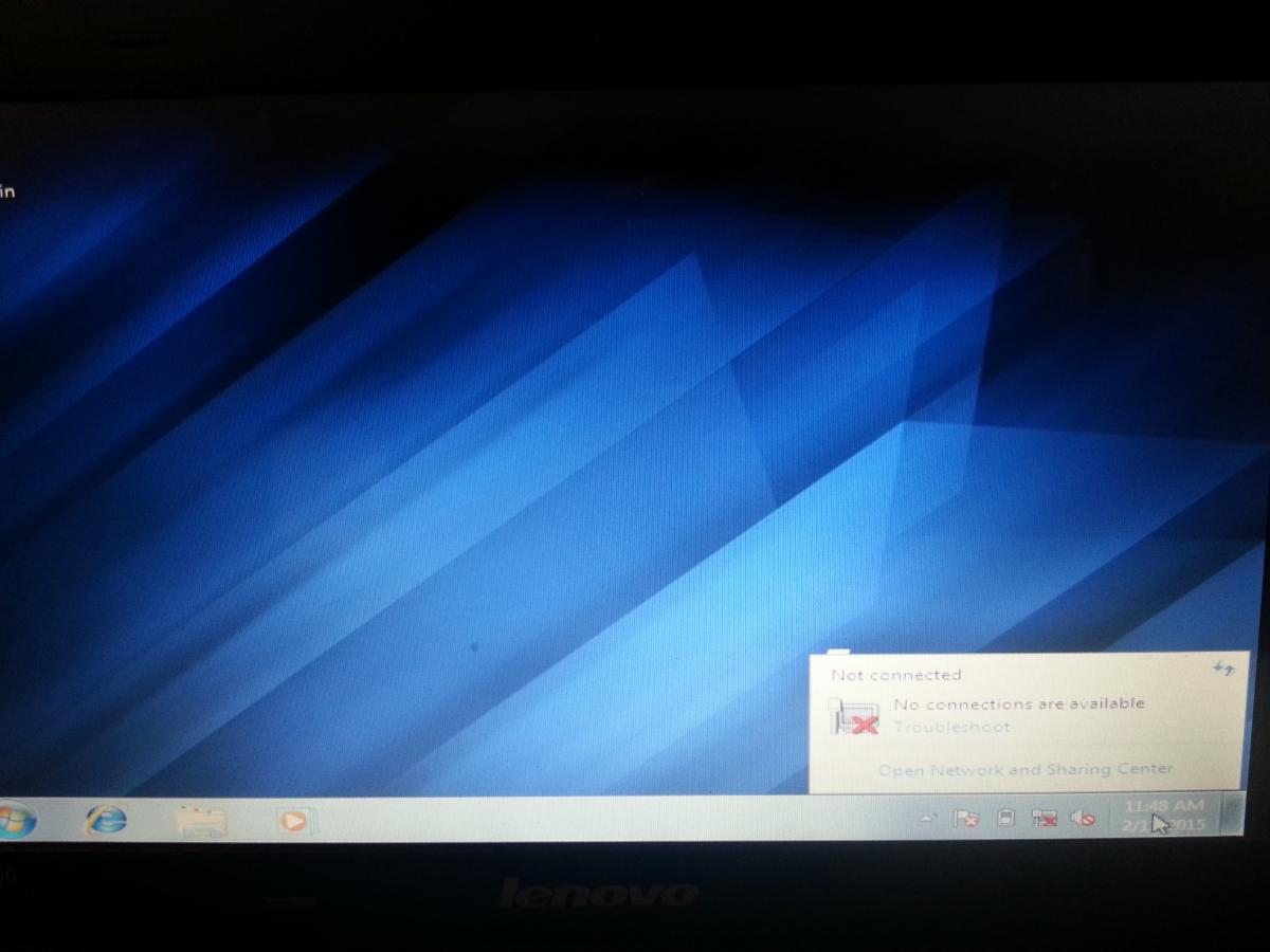

parasgeofc Δημοσ. 12 Φεβρουαρίου 2015 Δημοσ. 12 Φεβρουαρίου 2015 καλησπερα εχω ενα προβλημα με το notebook lenovo s100 δεν μου εμφανιζει δικτυα, απο εκει που επιλεγεις για να μπεις σε ενα δικτυο μου εχει αυτην την εικονα: οποιος μπορει να με βοηθησει ευχαριστω.
karamaniotis Δημοσ. 12 Φεβρουαρίου 2015 Δημοσ. 12 Φεβρουαρίου 2015 Έχεις ενεργοποιήσει την ασύρματη κάρτα δικτύου;
kraken92 Δημοσ. 12 Φεβρουαρίου 2015 Δημοσ. 12 Φεβρουαρίου 2015 Πιθανόν να λείπουν οι drivers. Έκανες πρόσφατα φορμάτ; Πότε άρχησε το πρόβλημα;

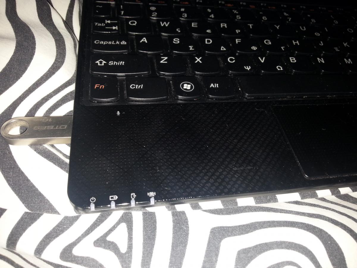

parasgeofc Δημοσ. 12 Φεβρουαρίου 2015 Μέλος Δημοσ. 12 Φεβρουαρίου 2015 καλησπερα εχω ενα προβλημα με το notebook lenovo s100 δεν μου εμφανιζει δικτυα, απο εκει που επιλεγεις για να μπεις σε ενα δικτυο μου εχει αυτην την εικονα: οποιος μπορει να με βοηθησει ευχαριστω. καταρχην ευχαριστω για τις απαντησεις 1) δεν ξερω αν ειναι ενεργοποιήμενη την ασύρματη κάρτα δικτύου δεν ξερω πως την ενεργοποιω, 2) εκανα εχτες format και το προβλημα ειναι μετα το format, που θα βρω τους drivers? 3) τον ηχο τον εχω απενεργοποιησει εγω αυτα τα λαμπακια αναβουνε στο notebook αν σας βοηθαει και αυτο.

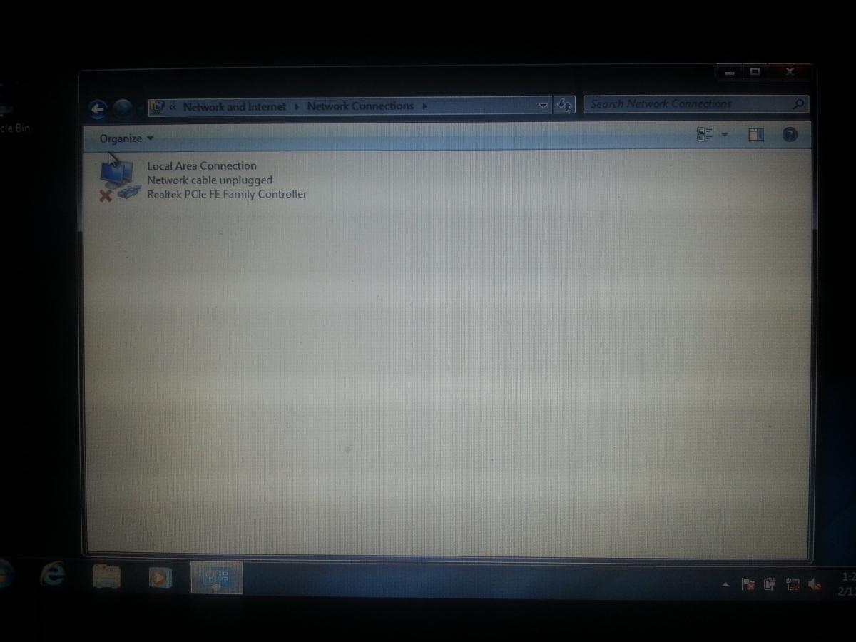

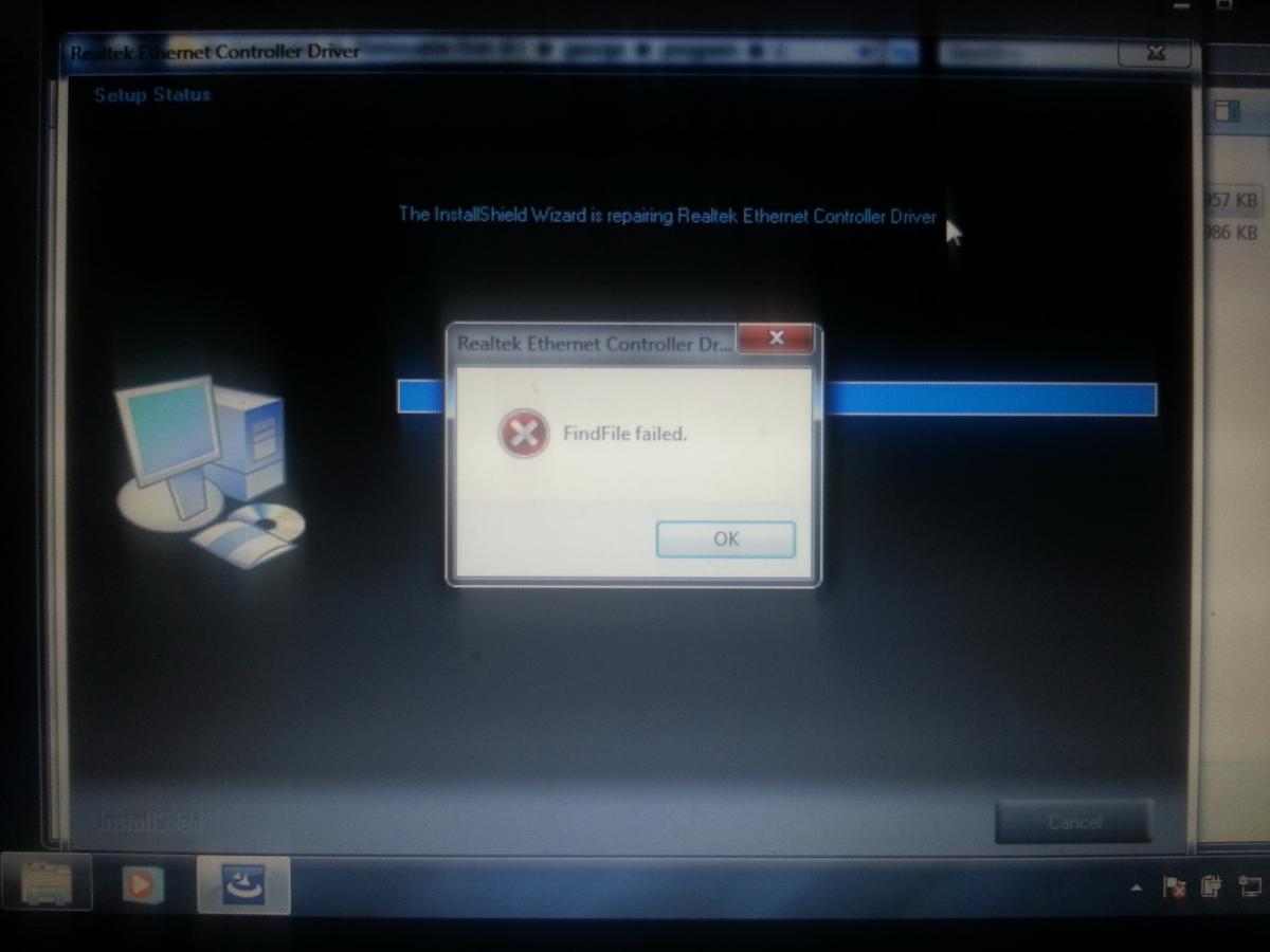

parasgeofc Δημοσ. 13 Φεβρουαρίου 2015 Μέλος Δημοσ. 13 Φεβρουαρίου 2015 στην αρχη δεν εμπαινε ουτε με ethernet βρηκα drivers για ethernet τους εγκατεστησα και μπαινει με ethernet βρηκα drivers για να μπαινω ασυρματα παω να τους εγκαταστησω και στο τελος μου βγαζει failed και συγκεκριμενα αυτο στην εικονα παρακατω. εκανα τα update αλλα τα ιδια!! στα change adapter settings δεν μου εμφανιζει το Wireless network connection

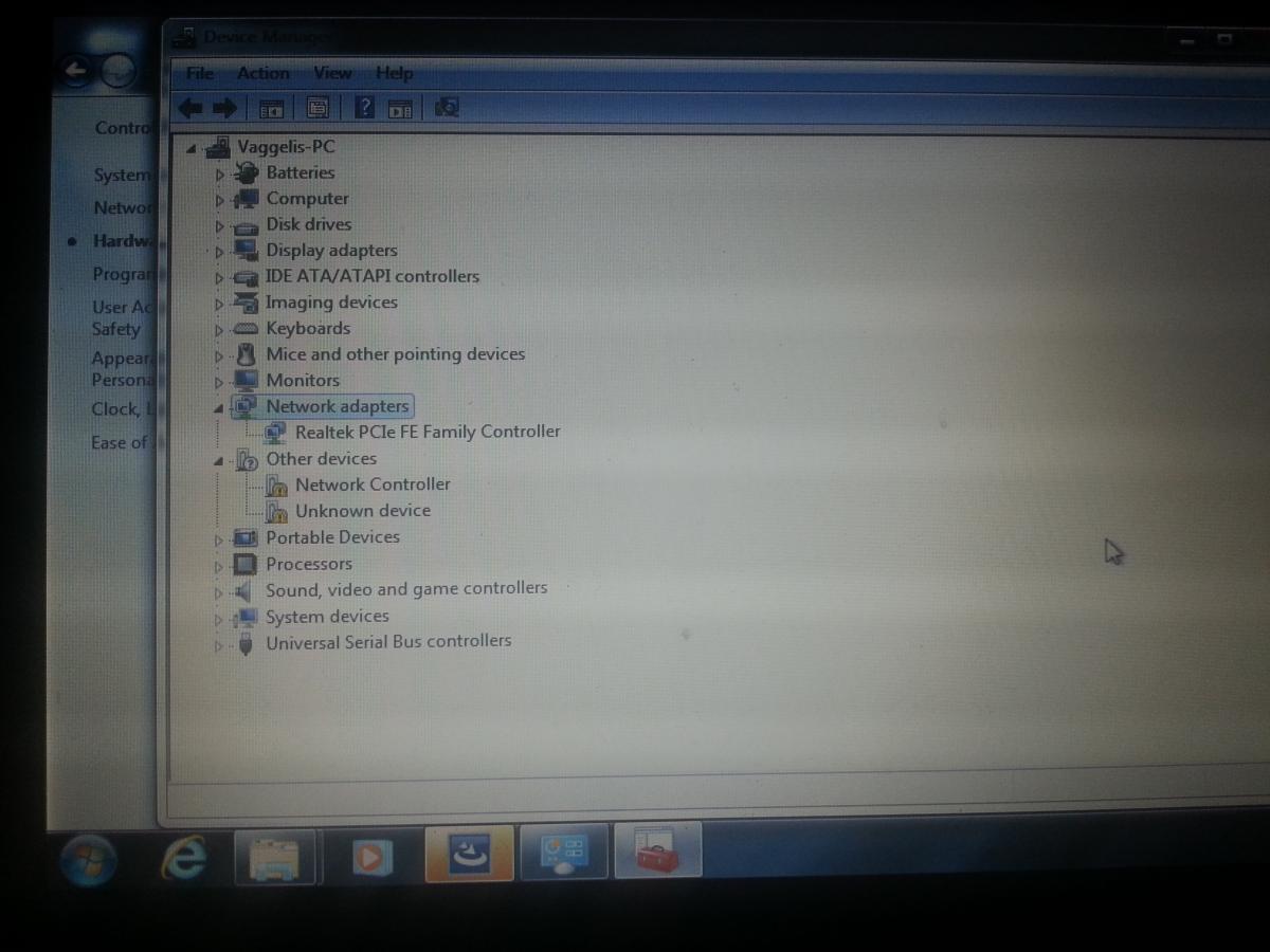

kraken92 Δημοσ. 13 Φεβρουαρίου 2015 Δημοσ. 13 Φεβρουαρίου 2015 Μπες control panel > Device manager και πήγαινε στη κάρτα δικτύου και βγάλε μου ένα printScrn.
parasgeofc Δημοσ. 13 Φεβρουαρίου 2015 Μέλος Δημοσ. 13 Φεβρουαρίου 2015 Μπες control panel > Device manager και πήγαινε στη κάρτα δικτύου και βγάλε μου ένα printScrn. οκ
kraken92 Δημοσ. 13 Φεβρουαρίου 2015 Δημοσ. 13 Φεβρουαρίου 2015 Βρες αυτόν που χρειάζεσαι και πέρασε τον: http://www.realtek.com.tw/downloads/downloadsView.aspx?Langid=1&PNid=14&PFid=7&Level=5&Conn=4&DownTypeID=3&GetDown=false
parasgeofc Δημοσ. 13 Φεβρουαρίου 2015 Μέλος Δημοσ. 13 Φεβρουαρίου 2015 φιλαρακι πιο πρεπει να κατεβασω? δεν ξερω και καλα απο τετοια
parasgeofc Δημοσ. 13 Φεβρουαρίου 2015 Μέλος Δημοσ. 13 Φεβρουαρίου 2015 Τι λογισμικό έχεις; windows 7 profesional
kraken92 Δημοσ. 13 Φεβρουαρίου 2015 Δημοσ. 13 Φεβρουαρίου 2015 Αυτό: Win7 and Server 2008 R2 Auto Installation Program (SID:1705495) και μετά το Global. Στείλε μου λίγο το μοντέλο απο το λάπτοπ σου.
