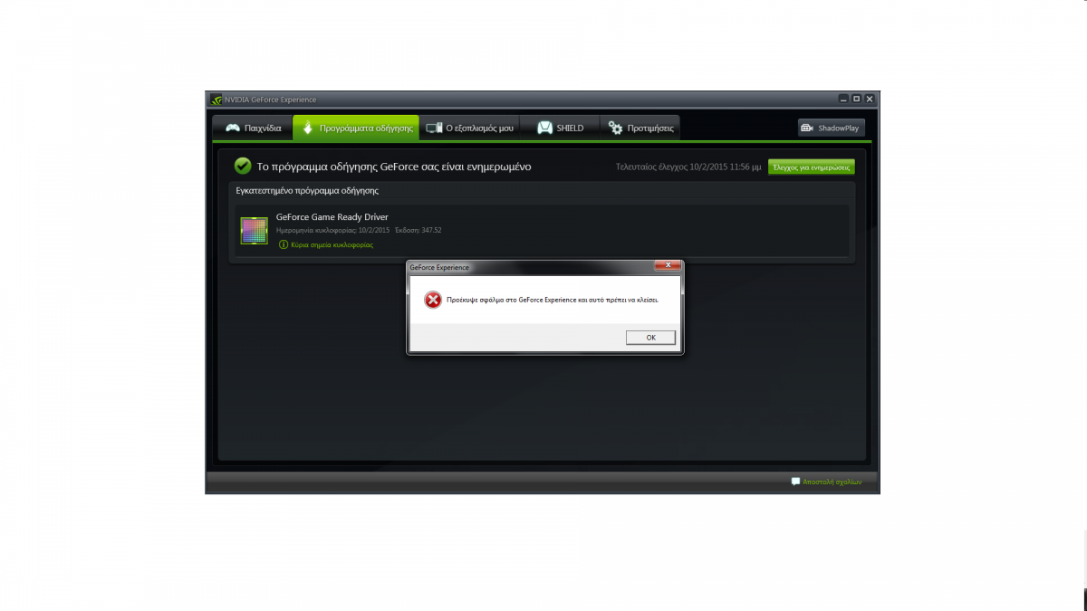

redarmada Δημοσ. 11 Φεβρουαρίου 2015 Δημοσ. 11 Φεβρουαρίου 2015 Kαλησπερα παιδια σημερα πατησα να κανω ενημερωση των drivers μεσω του geforce experience (οπως κανω παντα) με το που πατησα κολλησε το προγραμμα και μου εβγαλε παραθυρο με το μηνυμα που γραφω στον τιτλο οποτε προσπαθω να μπω μου εμφανιζει αυτο.Εκανα επανεκκινηση το pc παλι το ιδιο εκανα απεγκατασταση το προγραμμα ξανα παλι τα ιδια τι μπορει να φταιει;

infin1tyGR Δημοσ. 11 Φεβρουαρίου 2015 Δημοσ. 11 Φεβρουαρίου 2015 Ναι, υπάρχει πρόβλημα όταν πηγαίνεις στην καρτέλα «Προγράμματα οδήγησης». Καλύτερα να βάλεις τους drivers με τον παραδοσιακό τρόπο. Αν θες να χρησιμοποιήσεις το Experience για κάτι άλλο, υπάρχει προσωρινά αυτό το workaround για να «ξεφύγεις» από το προβληματικό tab χωρίς επανεγκατάσταση: If you pressed the driver tab, no need to uninstall,1)close geforce experience.2)Click on the bottom right icon to show the geforce winodw BUT before it appears click on the taskbar icon to make it reduce and hide.3)Then wait the error message to pop up.4)Then you can go on geforce experience through the error window.5)Just click on another tab (not the driver's one). 1

infin1tyGR Δημοσ. 11 Φεβρουαρίου 2015 Δημοσ. 11 Φεβρουαρίου 2015 Το πρόβλημα πρέπει να ήταν από την πλευρά της nVidia, όταν πήγαινες στο tab των drivers προσπαθούσε να ανακτήσει πληροφορίες για τον driver που είχες εγκατεστημένο αλλά θα υπήρχε κάποιο πρόβλημα στον αντίστοιχο server και crashαρε το πρόγραμμα. Σήεμρα το έφτιαξαν.
