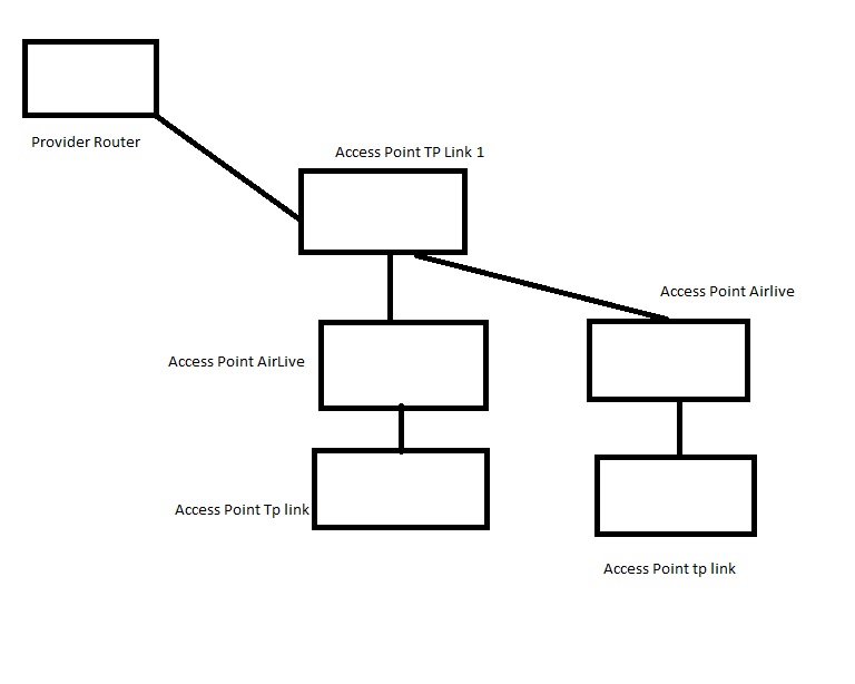

santo2014 Δημοσ. 10 Φεβρουαρίου 2015 Δημοσ. 10 Φεβρουαρίου 2015 Καλησπέρα σας, Στην επιχείρηση μου, έστεισα το δίκτυο με access points μόνος μου.Το πρόβλημα που μου παρουσιάζεται είναι να μην μπορούν να συνδεθούν οι συσκευές Apple συγκεκριμένα στα access points ενώ στο ρούτερ του παρόχου μπαίνουν κανονικά. * Δεν έχω πειράξει το παραμικρό στις ρυθμίσεις ούτε του κεντρικού router ούτε των σημείων πρόβασης.Το μόνο που έκανα είναι να ορίσω ένα προσωπικό κωδικό για να "κλείσω" το κωδικό του WiFi. Σας επισυνάπτω το πως έχουν στηθεί..... Και αν ξέρει κάποιος τι μπορώ να κάνω...αν χριάζοντε ενεργοποιήσεις κάποιων υπηρεσιών στα access points ή αλλαγή ip διευθύνσεων....* Οι υπόλοιπες συσκευές συνδέοντε κανονικότατα!!!!!
poulinos Δημοσ. 12 Φεβρουαρίου 2015 Δημοσ. 12 Φεβρουαρίου 2015 ρυθμισεις δεν ειναι.δες για Firmware update στα access point δες για αλλο καναλι στα access points και δες με αλλο κλειδωμα αν παιζουν.αν συνδεονται πολλες συσκευες βαλε μικρο Lease time στον dhcp και ανοιξε το pool για παραπανω ip.στα ap διαφορετικο καναλι μεταξυ τους εννοειται. 1
santo2014 Δημοσ. 15 Φεβρουαρίου 2015 Μέλος Δημοσ. 15 Φεβρουαρίου 2015 Σε ευχαριστώ φίλε, Να σε ρωτήσω. Το DHCP πρέπει να είναι ενεργοποιημένο μόνο στο router του παρόχου ή σε όλα; Αύριο θα καθίσω να κάνω δοκιμές.
