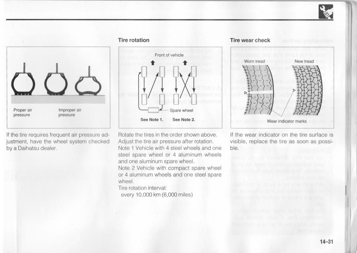

tomasss Δημοσ. 11 Φεβρουαρίου 2015 Δημοσ. 11 Φεβρουαρίου 2015 Το owner's manual του αυτοκινήτου μου, άλλα λέει πάντως. Η Michelin επίσης, άλλα λέει http://www.michelinman.com/tires-101/tire-care/tire-maintenance/tire-rotation.page?REDR=1 Η Goodyear επίσης...http://www.goodyear.com/en-US/services/tire-rotation H Bridgestone επίσης...http://www.bridgestone.com.au/tyres/passenger/care/rotation.aspx Ακόμα και οι έμποροι ελαστικών που θέλουν να πουλήσουν....http://elastika-lampropoulos.gr/enalelastikon.html 4

frenzy Δημοσ. 12 Φεβρουαρίου 2015 Δημοσ. 12 Φεβρουαρίου 2015 Ολοσωστος ο φιλος...Η 2 πισω καινουρια (σε προσθιοκινητα) η και τα 4... Όχι μόνο σε μπρος κίνηση και σε πίσω κίνηση ισχύει αυτό. Το owner's manual του αυτοκινήτου μου, άλλα λέει πάντως. Η Michelin επίσης, άλλα λέει http://www.michelinman.com/tires-101/tire-care/tire-maintenance/tire-rotation.page?REDR=1 Η Goodyear επίσης...http://www.goodyear.com/en-US/services/tire-rotation H Bridgestone επίσης...http://www.bridgestone.com.au/tyres/passenger/care/rotation.aspx Ακόμα και οι έμποροι ελαστικών που θέλουν να πουλήσουν....http://elastika-lampropoulos.gr/enalelastikon.html Η Michelin δεν λέει αυτό, έχω λινκάρει και στο πιο πάνω ποστ μου. Εσύ μιλάς για rotation που πρέπει να γίνεται με κάθε αλλαγή λαδιών περίπου (5-7000 χλμ) Εδώ μιλάμε για το μέσο της ζωής των ελαστικών. Άλλο 5000 άλλο 20-30 χιλιάδες χλμ. Κι εγώ από επαγγελματίες έχω ακούσει ότι τα αλλάζουμε στο μέσο περίπου της ζωής τους. Τα δικά μου τα άλλαξα μπρος πίσω στα δύο χρόνια όπως μου είχε πει αυτός που μου τα έβαλε και όπως συμφώνησε και η αντιπροσωπεία. Όλοι αυτοί κάνουν λάθος; Ναι, αν στο είπαν έτσι, όλοι λάθος. Ή θα κάνεις rotation συνέχεια ή θα το κάνεις όπως προτείνουν οι κατασκευαστές. Το γιατί είναι απλό: Μπες σε μια βρεγμένη πλατεία με τρίτη στις 3-4000 στροφές, κι άσε το γκάζι καθώς στρίβεις. Οι πίσω τροχοί θα συνεχίσουν να γυρνάνε ελεύθερα ενώ οι μπροστά θα φρενάρουν και θα πετάξεις κώλο. Που θα ήθελες να έχεις περισσότερη πρόσφυση, μπροστά ή πίσω; 1
zio10 Δημοσ. 12 Φεβρουαρίου 2015 Δημοσ. 12 Φεβρουαρίου 2015 Όχι μόνο σε μπρος κίνηση και σε πίσω κίνηση ισχύει αυτό. Η Michelin δεν λέει αυτό, έχω λινκάρει και στο πιο πάνω ποστ μου. Εσύ μιλάς για rotation που πρέπει να γίνεται με κάθε αλλαγή λαδιών περίπου (5-7000 χλμ) Εδώ μιλάμε για το μέσο της ζωής των ελαστικών. Άλλο 5000 άλλο 20-30 χιλιάδες χλμ. Ναι, αν στο είπαν έτσι, όλοι λάθος. Ή θα κάνεις rotation συνέχεια ή θα το κάνεις όπως προτείνουν οι κατασκευαστές. Το γιατί είναι απλό: Μπες σε μια βρεγμένη πλατεία με τρίτη στις 3-4000 στροφές, κι άσε το γκάζι καθώς στρίβεις. Οι πίσω τροχοί θα συνεχίσουν να γυρνάνε ελεύθερα ενώ οι μπροστά θα φρενάρουν και θα πετάξεις κώλο. Που θα ήθελες να έχεις περισσότερη πρόσφυση, μπροστά ή πίσω; Έτσι μου το είπαν (και αυτό ήξερα και από παλιά δηλαδή). Τι να πω, θα το ψάξω καλύτερα! Έτσι κι αλλιώς κοντεύει η αλλαγή και των 4 με καινούργια αφού συμπληρώνω 40 χιλιάδες χιλιόμετρα από όταν τα άλλαξα

tomasss Δημοσ. 12 Φεβρουαρίου 2015 Δημοσ. 12 Φεβρουαρίου 2015 Μισό λεπτό, πάμε από την αρχή διότι υπάρχει σύγχυση. Ο topic starter ρωτάει αν μπορεί να φέρει τα πίσω ελαστικά του, εμπρός. Δεν είπε ότι είναι για πέταμα. Οι κατασκευαστές των αυτοκινήτων προτείνουν και στα 10.000 μέχρι και 15.000χλμ διασταύρωση ελαστικών μπρος πίσω. Όχι σε κάθε αλλαγή λαδιών 5000-7000χλμ Frenzy . Ο βουλκανιζατεράς από την άλλη βλέπει την κατάσταση όλων των ελαστικών , εκτιμά και συμφωνεί να γίνει η διασταύρωση. Ας υποθέσουμε ότι κάνει λάθος. Ταυτόχρονα δέχομαι το σκεπτικό σου Frenzy το οποίο είναι ολόσωστο, ΑΛΛΑ ποιός τρελός ή σκάρτος (σίγουρα παράνομος) οδηγός θα φέρει το αυτοκίνητο του εκτός ορίων ώστε να πετάξει κώλο ή μούρη ;; Δηλαδή να είμαστε και λίγο ρεαλιστές.Άσε που σε καταστάσεις οριακές, ειδοποιεί πρώτα η ανάρτηση ( π.χ έντονη κλίση), βοηθούν και οι αντιστρεπτικές και τελευταία έρχεται η ολίσθηση.
