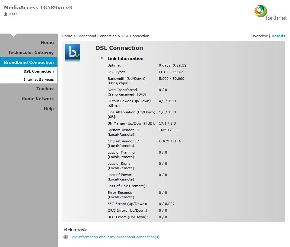

tas1948 Δημοσ. 10 Φεβρουαρίου 2015 Δημοσ. 10 Φεβρουαρίου 2015 Αγαπητοι φιλοι Χρονια παρακολουθω τα πολυ κατατοπιστικα σχολια σας και προσωπικα ευχαριστω για την καθοδηγηση που μαε εχει γλυτωσει απο πολλα εγκεφαλικα με τους παροχους. Ανοιξα αυτο το thread για να σας πω περιληπτικα τήν απιστευτη ιστορία μου.. Εχω βαλει VDSL απο FORTHNET 2 χρονια τώρα.. Μετα απο απιστευτη ταλαιπωρια μηνων με τεχνικους πού μονο τεχνικοι δεν ηταν, αρχισαν τα οργανα........ Η γραμμη μου κλειδωνε χωρις αποσυνδεσεις στα 5000/45200 με αποσταση 640 μετρα απο Α/Κ.. Ξαφνικα αρχισαν τα σκαμπανεβασματα στην ταχυτητα... μιλαμε για απιστευτα πραγματα με καταληξη στα συμπερασματα... Φταιει το ΚΑΛΩΔΙΟ - ΤΑ ΦΙΛΤΡΑ - ΤΑ ΣΠΛΙΤΤΕΡ - Η ΓΑΤΑ ΠΟΥ ΠΗΓΕ ΚΟΝΤΑ ΣΤΗΝ ΓΡΑΜΜΗ και αλλα ευτραπελλα. Εδώ επισημενω οτι για να ερθει τεχνικος να δει τι συμβαινει, επρεπε να δεχτεισ πρωτα να καταβαλεις 35 ευρω αν ειχες προβλημα στο σπιτι. ΑΛΟΙΩΣ ΞΕΧΝΑ ΤΟΝ ΤΕΧΝΙΚΟ (σημειωτεον ειναι εργολαβοι συνεργαζομενοι).. Μετα απο πολυμηνη ταλαιπωρια και καταγγελια, ηρθε καποιος που ανακαλυψε οτι το σφαλμα ηταν στην δικη τους πλευρα ευθυνης,και πηγε και κατι χαρχαλεψε στα dslam τους.. Απο τοτε για 6 μηνες πηγαινα σταθερα στα 5000/44600 - 42500... ΞΑΦΝΙΚΑ αρχισαν τα οργανα... Καθε 10 μερες εχανα ενα megabit.. Μετα απο πολλα τηλεφωνηματα, απειλες, καταγγελιες.. εφαγα κανονικο γραψιμο, με το ιδιο μοτιβο. Θα ειστε μεταξυ 12 - 15 το μεσημερι να ερθει τεχνικος να ελεγξει το χωρο σας με 35 ευρω χρεωση αν ειναι δικο σας σφαλμα.. Ειπα οτι το προβλημα ειναι στα Α/Κ τα δικα τους και δεν δεχομαι χρεωση. Τσαμπουκαλευτικαν παλι με το γνωστο ΤΟΤΕ ΤΟ ΑΚΥΡΩΝΟΥΜΕ.. Εκει τα ειδα ολα, τους πηρα τηλεφωνο οτι τα χαρτια με τα snapshot θα τα στειλω στο δικηγορο μου και οτι ταυτοχρονα θα κανω καταγγελια στο Ινστιτουτο καταναλωτη, και τον συνηγορο του πολιτη + οτι κοβω τι συνδεση, και πριν απο λιγο απο 5000/41600 βρεθηκα στα 5000/50000.. Αυτα προς ενημερωση σας Παραθετω screenshots δια του λογου το αληθες.. MediaAccess TG589vn v3 user Home Technicolor Gateway Broadband Connection DSL Connection Internet Services Toolbox Home Network Help Home > Broadband Connection > DSL Connection Overview | Details DSL Connection Link Information Uptime: 0 days, 0:08:23 DSL Type: ITU-T G.993.2 Bandwidth (Up/Down) [kbps/kbps]: 5.000 / 50.000 Data Transferred (Sent/Received) [B/B]: 0 / 0 Output Power (Up/Down) [dBm]: 4,8 / 19,0 Line Attenuation (Up/Down) [dB]: 1,5 / 13,2 SN Margin (Up/Down) [dB]: 18,0 / 9,3 System Vendor ID (Local/Remote): TMMB / ---- Chipset Vendor ID (Local/Remote): BDCM / IFTN Loss of Framing (Local/Remote): 0 / 0 Loss of Signal (Local/Remote): 0 / 0 Loss of Power (Local/Remote): 0 / 0 Loss of Link (Remote): - Error Seconds (Local/Remote): 2 / 0 FEC Errors (Up/Down): 0 / 3.310 CRC Errors (Up/Down): 0 / 5 HEC Errors (Up/Down): 0 / 2

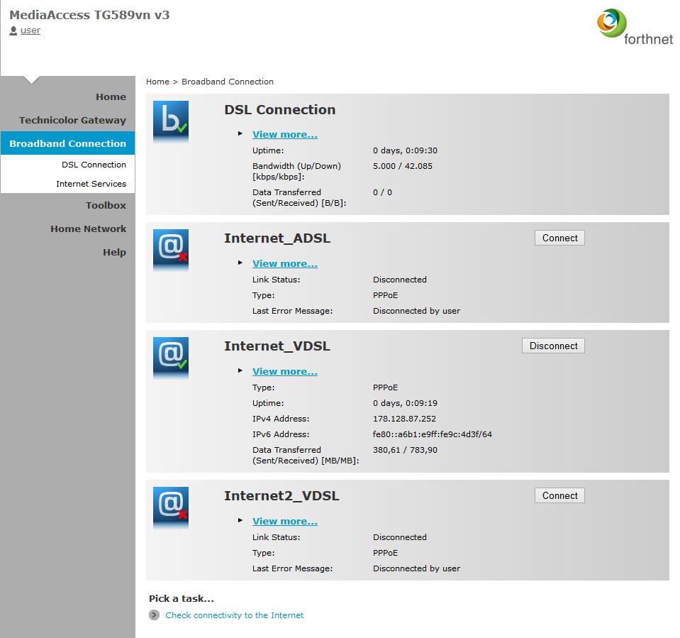

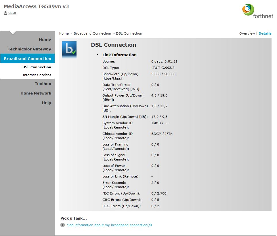

tas1948 Δημοσ. 11 Φεβρουαρίου 2015 Μέλος Δημοσ. 11 Φεβρουαρίου 2015 Παιδια μαλλον παρεξηγηθηκαν αυτα που εγραψα. Στο τέλος Αυγουστου ειχε ερθει τεχνικος ελεγξε τα παντα και το σφαλμα ηταν στο Α/Κ τους. Το εφιαξαν και ολα πήγαιναν ρολοι. Πριν 2 μηνες ξεκινησαν τα κουφα με τις ταχυτητες.. Ημουν περιπου στα 5000/42000 ειχα φερει και ηλεκτρολογο δικο μου, αλλαξα την γραμμη από τήν αρχη, splitter φιλτρακια και ολα καλα. με επιβεβαιωση του δικου τους τεχνικου. Πριν δυο μερες ξαναχτυπησε 5000/50000 χωρις αποσυνδεσεις, και χωρις να κανω κατι εγώ, εγινε reset απο την εταιρεια.. παντως εγώ δεν αλλαξα τιποτα, ουτε καν ακουμπησα το ρουτερ... και βρεθηκα 10 λεπτα χωρις Ιντερνετ που συμπτωματικα το ανακαλυψα. Πήρα τηλεφωνο και αρχισαν παλι τα δικα τους.. Κανεις δεν ξερει τιποτα.. Μετα απο πολλες προσπάθειες καταφερα να ξαναμπω με 5000/41690 Τωρα αν τραβας αυτο το καναλι συνεχεια, και τα νευρα σου εχοθν γινει κουρελι τι το παραλογο ειπα, καιμ με κραξτε ολοι?? Εγω δεν μπορω να κατεβασω sn margin που από 8.1 βρεθηκε στο 2.2 με 8.368.000 fec errors χωρις αποσυνδεσεις.. Οποιος μπορει ας μου το εξηγησει. Ουτε παραλογος ειμαι ουτε τρελοσ. Μπήκα να παρω απο εσας μια γνωμη που τα ξερετε καλλυτερα. Τελος παντων το να εκφρασω την αγανακτηση μου δεν νομιζω οτι ειναι κακουργημα, και το να ζηταω καποια βοηθεια δεν ειναι εγκλημα. Ευχαριστω για τον χρονο σας.

poulinos Δημοσ. 12 Φεβρουαρίου 2015 Δημοσ. 12 Φεβρουαρίου 2015 Συγνώμη αλλά καλά κάνει και παραπονιέται που η 50άρα VDSL είναι στα 41k. Μιλάμε για VDSL όχι για ADSL, η απώλεια είναι πολύ μικρότερη. εεεεεε πως ειπατε?που το ειδες αυτο? για να τα παρουμε απο την αρχη. α.ειναι μεχρι 50 mbit δεν ειναι 50.εχει forthnet αρα παιρνει απο το αστικο κεντρο οχι απο Kv./ β.την μια φορα που ειδε ο ts 50/5 το Margin του ηταν στο 2.9 οποτε απολυτως λογικο οτε επαιξε παραπανω απο πριν που ηταν στα 42 με 8 Margin που βαζει η forthnet στο vdsl. γ.με το Reset απλα ξανασυγχρονισε η γραμμη σου και επαιξε 50./δεν εγινε κατι το απιθανο. δ.το vdsl ειναι πολυ πιο απαιτητικο απο το adsl.το παραμικρο λαθος ακομα και η παραλληλη καλωδιωση σκιζει την γραμμη ριχνοντας αρκετα megabit. ε. ο καθενας που εχει vdsl πρεπε να ξεκιναει με την καλωδιωση του αν ειναι σωστα.τα bridge taps(παραλληλα ) που εχει το 90 τις 100 των χρηστων απαγορευονται δια ροπαλου στο vdsl.Παραθετω την σωστη εγκατασταση vdsl https://www.cyta.com.cy/mp/informational/support/files/wiring-guide-for-broadband_GR.pdf στ.κανεις δεν θα σου εγγυηθει οτι θα παιζεις 50 εκτος αν παιρνεις απo kv.και βλαβη στον οτε να παει ο οτε θα βγαλει οτι η γραμμη ειναι μια χαρα γιατι δεν θα μετρησει συγχρονισμο αλλα θα μετρησει τον χαλκο να μην εχει εξωτερικες φορτισεις. και το πολυ απλο.αν του τοπικ σταρτερ δεν του κανει η γραμμη τοτε τζαμπα χανει το χρονο του με καταγγελιες. σορρυ που θα το πω χυμα αλλα ο καθενας χωρις να ξερει τι εχει παρει σαν υπηρεσια η μονη καραμελα που εχει παντα ειναι καταγγελια. Δεν παιζει το adsl μια μερα καταγγελια.αργησε ο οτε να φτιαξει την γραμμη καταγγελια.δεν κατεβαζω με 50.καταγγελια.σουρνεται το Utube Καταγγγελια. πας σε παροχο που να δινει vdsl απο το kv οποτε να εισαι στα 200-300 μετρα( αν εχουν αλλαχτει τα Kv και παιρνεις 50αρι πιο ευκολα.) Και επισης οτι συγχρονιζεις με 2,9 Margin σημαινει οτι η γραμμη κανει σκαμπανεβασματα που συνηθως ειναι χαλκος.οτι δεν ειχες αποσυνδεσεις οφειλεται στο thomson/technicolor και παλια speedtouch που ειναι ιδιαιτερα σταθερο ακομα και με χαλια γραμμες.οτι ειχες τοσα errors ειναι φυσιοολογικο με τοσο χαμηλο Margin
