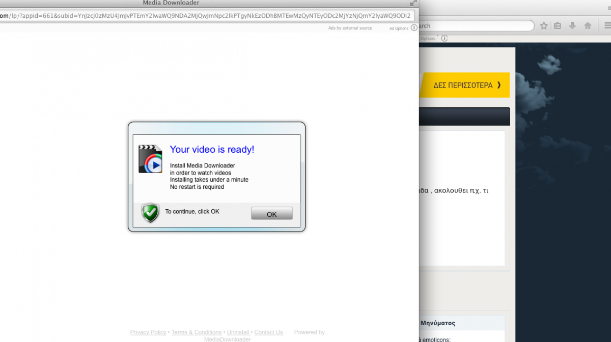

vag3d Δημοσ. 9 Φεβρουαρίου 2015 Δημοσ. 9 Φεβρουαρίου 2015 (επεξεργασμένο) 1) Για απεγκατάσταση εφαρμογών, για τις περισσότερες εφαρμογές πετάς στον κάδο ανακύκλωσης το *.app που θέλεις να απεγκαταστήσεις. Τα Settings του κάθε app υπάρχουν στο "Library" που είναι κρυφός φάκελος μέσα στο Username σου (στο "home" directory σου) πχ. τα settings του "Firefox" βρίσκονται στο συγκεκριμένο φάκελο. "/Users/USERNAME/Library/Application Support/Firefox" Σβήνεις το Firefox.app, στην συνέχεια σβήνεις και τα Settings του Firefox και είναι σαν να μην υπήρξε ποτέ ο Firefox στο σύστημά σου. Για κάποια προγράμματα που έχουν πιο περίπλοκο install και για μεγαλύτερη ευκολία (μην σου ξεφύγει κανένα σκουπίδι) σβήνε τις εφγαρμογές σου με αυτό το πολύ ωραίο και ΔΩΡΕΑΝ utility το "appcleaner" http://www.freemacsoft.net/appcleaner/ Βασικά χρησιμοποίησε το appcleaner για κάθε εφαρμογή που θέλεις να σβήσεις...είναι πολύ καλό και όλοι αυτό χρησιμοποιούν για ευκολία...χεχε Στο Screenshot σου μας δείχνεις "Popup Window" με διαφημίσεις. Ως προς τα Popup Windows με διαφημίσεις, αυτά εμφανίζονται σε "συγκεκριμένα" sites (συνήθως σε sites με porno ή με Warez - αλλά και αλλού). Δεν είναι "viruses" απλά χρησιμοποιούνε συνήθως ή Java ή Flash για να σου πετάξουν το Popup ή να μη σε αφήσουν να φύγεις... οπότε θα σου συνιστούσα να κάνεις τα εξής. α) Σβήσε όλα σου τα Cookies από τον Browser (αν δεν σε νοιάζει και το History, σβήσε και το History αλλά δεν χρειάζεται) β) Βάλε κανέναν "Adblocker"(του firefox που υπάρχουν και πληθώρα από plugins και είναι και πολύ διαδεδομένος browser, είναι multi-platform, τρέχουν δηλαδή και σε mac και σε windows. γ) Μην μπαίνεις σε "τέτοιες σελίδες" που έχουν εκτέλεση τέτοιου σπαστικού κώδικα..χεχε (λογικά με έναν adblocker θα γλυτώσεις από τα περισσότερα αλλά όλο και κάτι θα σου ξεφεύγει) πχ. για firefox https://adblockplus.org/en/ (Δες το βιντεάκι με την επεξήγηση στο site τους, είναι μάλλον ακριβώς η περίπτωσή σου, σωστά?...χεχε) Τέλος μπες στα "System Preferences" και κάνε update την "Flash" και την "Java" σου.... (λογικά θα έχει εκεί μέσα το αντίστοιχο εικονίδιο). (αυτά τα δύο συνήθως σε ενημερώνουν για τα Updates τους αλλά να τα κοιτάς μήν τυχόν έχουν updates γιατί έχουν να κάνουν με την ασφάλεια του συστήματος). Μιας και θα ασχοληθείς λιγάκι με το λειτουργικό σου, δεν θα ήταν άσχημη ιδέα να ανοίξεις το /Applications/Utilities/Disk Utility.app και να κάνεις και έναν έλεγχο τον HDD σου (κυρίως το "Repair Permissions" με ενδιαφέρει. Παίρνει μόνο λίγα λεπτά για να ολοκληρωθεί και είναι αρκετά καλό για τα Unix Systems Maintenance. Αγνόησε τυχόν μηνύματα "λάθους" που θα δείς σαν κατεβατό να βγαίνουν από το "repair permissions", αυτά τα βγάζει το σύστημα και τις περισσότερες φορές και δεν είναι κάτι ανησυχητικό αλλά κάτι standard (μηνύματα ενημέρωσης είναι και συνήθως αγχώνουν τους χρήστες που δεν γνωρίζουν τι ειναι)). Αλλά αφού μπήκες στον κόπο να εμβαθύνεις και να κάνεις μέχρι και "Repair Permissions" (εαν δεν τα έχεις κάνει "ποτέ")...τότε γιατί δεν κατεβάζεις και το "Onyx" για να κάνεις και το γενικότερο κλασσικό "System Maintenance" στο σύστημά σου επί της ευκαιρίας...!!! χεχε http://www.titanium.free.fr/onyx.html Τέλος θα σου πρότεινα να βάλεις και στο Dashboard σου αυτό το πολύ ωραίο και χρήσιμο "Widget" το "Maintidget" (Maintenance Scripts Widget). (διάβασε στο site τι κάνει και βάλτο και αυτό να υπάρχει για να το τρέχεις manually όποτε γουστάρεις). http://www.giantmike.com/widgets/Maintidget.html Υστερόγραφο: ως προς τους Viruses για Mac, Linux ή άλλα Unix Based Operating Systems ένα μικρό τεχνικό σχόλιο. α) Viruses υπάρχουν για κάθε λειτουργικό σύστημα (ακόμα και για Linux). Απλώς στα Unix Based Operating Systems (Mac OS X, Linux, κλπ) δεν υπάρχουν τόσοι πολλοί ιοί και όσοι φτιάχτηκαν είναι πλέον γνωστοί και τα λειτουργικά συστήματα είναι θωρακισμένα εναντίον τους. β) Στα Unix Based Operating Systems (Mac OS X, Linux) λόγω του τρόπου που είναι δομημένο το λειτουργικό σύστημα (αρχιτεκτονική) είναι πιο "δύσκολο" να μπει ιός χωρίς την "άδεια" του administrator του συστήματος. Βέβαια αυτό πρακτικά υποβαθμίζεται λόγω της χρήσης της Flash, της Java κλπ. που δημιουργούν επιπλέον "τρύπες"... Επεξ/σία 9 Φεβρουαρίου 2015 από vag3d 1
