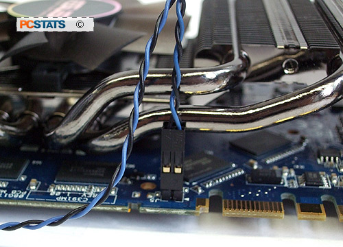

ekans Δημοσ. 7 Φεβρουαρίου 2015 Μέλος Δημοσ. 7 Φεβρουαρίου 2015 εγινε παω για δοκιμες! σε ευχαριστω πολυ φιλε να σαι καλα! και ομως απιστευτο αλλα αληθινο! λειτουργεισε με την πατεντα με τα καλωδιακια που εφτιαξα! εδω η φωτο με το καλωδιακι! (http://prntscr.com/61zqea) 1
WalkerSW Δημοσ. 7 Φεβρουαρίου 2015 Δημοσ. 7 Φεβρουαρίου 2015 εγινε παω για δοκιμες! σε ευχαριστω πολυ φιλε να σαι καλα! και ομως απιστευτο αλλα αληθινο! λειτουργεισε με την πατεντα με τα καλωδιακια που εφτιαξα! εδω η φωτο με το καλωδιακι! (http://prntscr.com/61zqea) Καθαρισε λιγο τον υπολογιστή βρε!! Θα τον κλαις!!
