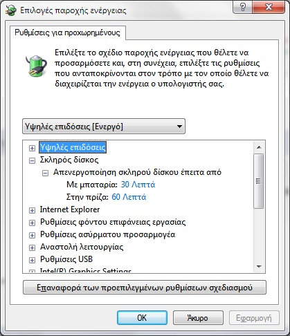

Xristaras12 Δημοσ. 6 Φεβρουαρίου 2015 Δημοσ. 6 Φεβρουαρίου 2015 λογικά έχει παραπάνω platters ο δίσκος μέσα για να βγάλει τα 2ΤΒ,μου φαίνεται λογικός ο έξτρα θόρυβος,άλλωστε μιλάς για μαύρο δίσκο που είναι για επιδόσεις. Το τακ τακ είναι λογικά παρκάρισμα/ξεπαρκάρισμά κεφαλών. Αν θες απο τη διαχείριση ενέργειας μπορείς να το απενεργοποιήσεις,απλά ο δίσκος σε idle θα στροφάρει συνέχεια αντί να σταματάει μέτα απο ένα χρονικό διάστημα. 3
Physiciant Δημοσ. 6 Φεβρουαρίου 2015 Μέλος Δημοσ. 6 Φεβρουαρίου 2015 Ξέχασα να πω ότι έχει 4-5 βαθμούς παραπάνω από τους άλλους δύο. Για δώσε οδηγίες γιατί στο power options βρίσκω μόνο τον C (ssd).

Xristaras12 Δημοσ. 6 Φεβρουαρίου 2015 Δημοσ. 6 Φεβρουαρίου 2015 Ξέχασα να πω ότι έχει 4-5 βαθμούς παραπάνω από τους άλλους δύο. Για δώσε οδηγίες γιατί στο power options βρίσκω μόνο τον C (ssd). νομίζω δεν έχει ξεχωριστές επιλογές για τον κάθε δίσκο. Δυστυχώς έχω 1 μόνο δίσκο στο σύστημα μου
