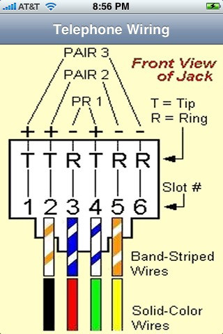

elenigate7 Δημοσ. 4 Φεβρουαρίου 2015 Δημοσ. 4 Φεβρουαρίου 2015 Καλησπέρα σε όλους, Θέλω να κατασκευάσω ένα τηλεφωνικό καλώδιο RJ11 έχω αγοράσει καλώδιο και βύσματα. Το καλώδιο που αγόρασα έχει 4 χρώματα (μαύρο, κόκκινο, πράσινο, κίτρινο) και τα βύσματα 4 θέσεις. Διάβασα κάπου ότι πρέπει να τα βάλω με τη σειρά: 1=μαύρο 2=κόκκινο 3=πράσινο 4=κίτρινο Κάπου αλλού διάβασα ότι μπορώ να βάλω μόνο 1=κενό 2=κόκκινο 3=πράσινο 4=κενό Σ'ένα άλλο δικό μου καλώδιο τηλεφώνου το βύσμα στη μία πλευρά είναι 1=κενό 2=κόκκινο 3=πράσινο 4=κενό και στην άλλη πλευρά του βύσματος είναι 1=κενό 2=πράσινο 3=κόκκινο 4=κενό Τελικά ποια είναι η σωστή σειρά χρωμάτων? Πειράζει εάν βάλω και στα δύο βύσματα και από τις δύο πλευρές τα χρώματα 1=κενό 2=πράσινο 3=κόκκινο 4=κενό Ή απλά να ακολουθήσω τη σειρά από την παρακάτω φωτογραφία και για τις δύο πλευρές βυσμάτων? Ευχαριστώ
aposporis Δημοσ. 4 Φεβρουαρίου 2015 Δημοσ. 4 Φεβρουαρίου 2015 Αν δε κάνω λάθος για τηλέφωνο χρησιμοποιούνται μόνο τα δύο μεσαία. Πρακτικά φρόντισε ότι είναι στη μέση από τη μια πλευρά να είναι και από την άλλη. Δεν πειράζει η σειρά.
elenigate7 Δημοσ. 4 Φεβρουαρίου 2015 Μέλος Δημοσ. 4 Φεβρουαρίου 2015 Ας υποθέσουμε ότι τα δύο μεσαία τα βάζω στα βύσματα στη μέση και από τις δύο πλευρές άσχετα αν είναι πρώτα το κόκκινο ή το πράσινο χρώμα, τότε τα άλλα δύο χρώματα μαύρο και κίτρινα γιατί τα έχει σε τι χρησιμοποιούνται?
anonymous-root Δημοσ. 4 Φεβρουαρίου 2015 Δημοσ. 4 Φεβρουαρίου 2015 Το ένα ήταν για αναγνωριση κλήσης, πάλαι ποτέ, το αλλο δε θυμάμαι . Πάντως χρησιμοποιουνται τα 2 μεσαία, συνήθως είναι κόκκινο και πράσινο.
elenigate7 Δημοσ. 4 Φεβρουαρίου 2015 Μέλος Δημοσ. 4 Φεβρουαρίου 2015 Μάλιστα...Μήπως γνωρίζετε κανέναν οδηγό κατασκευής καλωδίων τηλεφώνου ή και πρίζας τηλεφώνου θα μου ήταν πολύ χρήσιμο, έτσι έχω και για τους τύπους καλωδίου ethernet?
The_Judas Δημοσ. 4 Φεβρουαρίου 2015 Δημοσ. 4 Φεβρουαρίου 2015 http://www.wikihow.com/Install-a-Residential-Telephone-Jack
