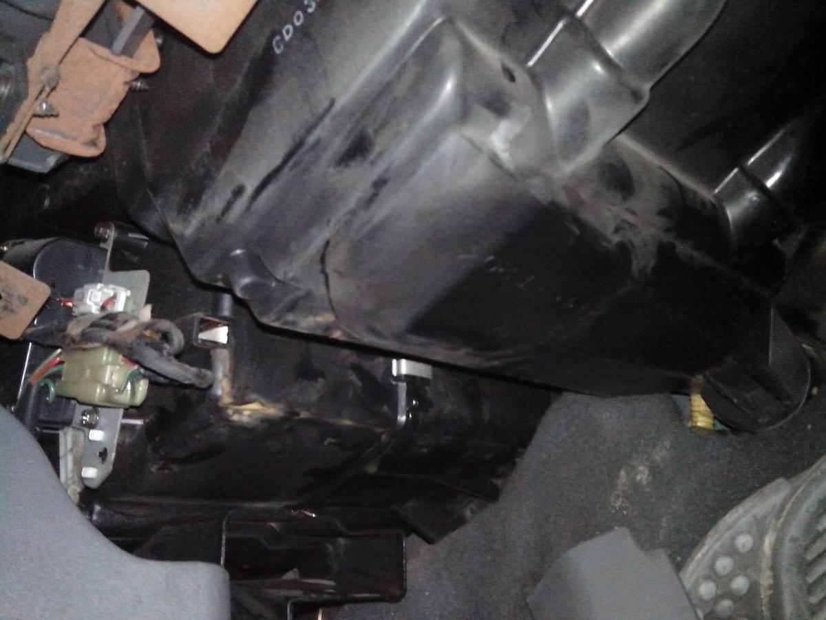

evoracing Δημοσ. 4 Φεβρουαρίου 2015 Δημοσ. 4 Φεβρουαρίου 2015 Πρόβλημα στο πρόβλημα αυτό το αμάξι αλλά όρεξη έχω να το κάνω. Όχι και τίποτα άλλο δεν έχω και λεφτά να πάρω άλλο. Το πήγα για αλλαγή λαδιών και του είπα να κοιτάξει και τα υπόλοιπα υγρά αν θέλει τίποτα. Με έγραψε και τις 2 φορές. Σήμερα ανέβασε θερμοκρασία, είδα τον δείκτη και ήταν ξερός τελείως. α) Τώρα συμπλήρωσα αλλά μετά από ώρα όταν το ξανά είδα το είχε τραβήξει όλο και πάλι δεν είχε ένδειξη. Θέλει από κάπου εξαέρωση? β) Δεν ξέρω αν όταν έβαλα υγρό στο ψυγείο ή από πριν έβγαζε, βγάζει νερό στον συνοδηγό (και από τον σωλήνα εξαγωγής αέρα στα πόδια και από πίσω από το ντουλαπάκι κάπου). Ανοίγω τον ζεστό αέρα και μου βγάζει μαζί και υγρασία και μια κάπως άσχημη μυρωδιά.
Invader Δημοσ. 4 Φεβρουαρίου 2015 Δημοσ. 4 Φεβρουαρίου 2015 Τα λαστιχάκια πιθανόν από το ψυγείο του καλοριφέρ.Θέλει μάστορα για να το πρεσάρει πριν και μετά την επισκευή.Πρόσεχε γιατι τα νερά είναι από το κύκλωμα του ψυγείου.Με λίγα λόγια θέλει ΑΜΕΣΟ έλεγχο.
evoracing Δημοσ. 4 Φεβρουαρίου 2015 Μέλος Δημοσ. 4 Φεβρουαρίου 2015 Έχεις δίκιο... Βρήκα λοιπόν τον φταίχτη. Όντως είναι η δεξαμενή ψυκτικού υγρού... Σε μάστορα δεν θέλω να το πάω γιατί πρώτων στην περιοχή μου δεν έχω αξιόπιστους και λεφτά αυτόν τον καιρό δεν. Μέσα για να το πρεσάρω έχω απλά πρέπει να μάθω τα bar. Ερώτηση, άμα βγάλω τον σωλήνα του ψυγείου για να το αδειάσω θα αδειάσει και αυτό μαζί? Τώρα για να βγει όλο αυτό τι διαδικασία θέλει?
Invader Δημοσ. 10 Φεβρουαρίου 2015 Δημοσ. 10 Φεβρουαρίου 2015 Θέλει άδειασμα.Να βοηθήσω δε μπορώ δυστηχώς αλλά ψάξε στο youtube για guide με το μοντέλο.Αν έχεις πρόσβαση στο ψυγείο του καλοριφέρ βγάλε τα λάστιχα από τα ρακόρ και αντικατέστησε τα.Εχεις μεγάλη πιθανότητα να είναι από εκεί.Αν τώρα έχεις δει τρύπα στο ψυγείο η αν τα αλλάξεις και συνεχίζει να έχει διαρροή τότε δε νομίζω να αποφύγεις το συνεργείο.
evoracing Δημοσ. 10 Φεβρουαρίου 2015 Μέλος Δημοσ. 10 Φεβρουαρίου 2015 Ούτε το youtube μπορεί είναι σπάνιο μοντέλο και κανείς δεν έχει ασχοληθεί μαζί του. Το πήγα σε συνεργείο. Μου είπε πως μπορεί να το κάνει, εργασία 150€ και κανένα 30€ το ψυγείο, μου έκανε βέβαια και προσφορά 150€ όλα μαζί αλλά και πάλι πολλά. Με τα πολλά έκανε γεφύρωση τον σωλήνα και όταν βρω χρόνο να ασχοληθώ από το πρωί θα κάτσω σιγά σιγά να το λύσω. Αυτό το έχω ξανά διαβάσει, μεγαλύτερη πιθανότητα υπάρχει να έχουν χαλάσει τα λαστιχάκια του ψυγείου και όχι το ίδιο ψυγείο? άρα τι χρειάζομαι? για να μην πάρω το ψυγείο πριν το λύσω.
