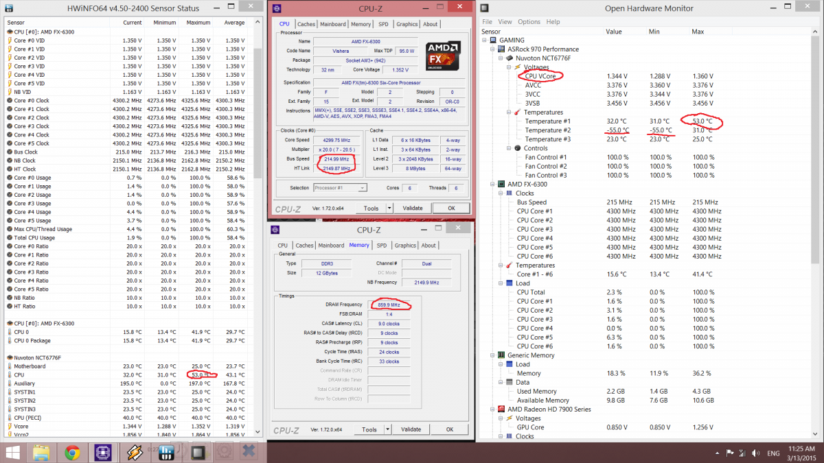

MrLifeguard Δημοσ. 13 Μαρτίου 2015 Μέλος Δημοσ. 13 Μαρτίου 2015 Επαναφερω το θεμα...Ειπα να ξαναπαιξω λιγο με το o/c.Googlara λιγο και ειδα οτι καποιοι λενε πως προτιμοτερο για τους fx ειναι να ανεβασεις το bus speed και να το ισοσταθμισεις με το multipiler,οποτε και αυτο δοκιμασα.Βεβαια εχω καποιες αποριες.Ανεβαζοντας το,οι μνημες μου που τρεχουν στα 1600Mhz,ειδα οτι πλεον πηραν ενα μικρο boost στα 1720 Mhz.Δεν ξερω βεβαια τι επιπτωσεις εχει στις θερμοκρασιες,γιατι δεν καταλαβαινω κιολας ακριβως τι πληροφοριες μου δινουν τα monitoring προγραμματα που εχω. Το παρακατω αποτελεσμα ειναι μετα απο 1 ωρα OCCT.Πιστευω οι θερμοκρασιες ειναι καλες,αν και εχω απορια τι ειναι το κυκλωμενο με κοκκινο?Επισης,τα δυο προγραμματα που εχω για παρακολουθηση διαφερουν ελαφρως. Τι ειναι το cpu (53 βαθμους) στο hwinfo για παραδειγμα,εαν η θερμοκρασια της cpu ειναι 41.9? Να προχωρησω και αλλο,με περνει?
