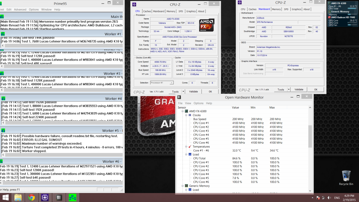

MrLifeguard Δημοσ. 19 Φεβρουαρίου 2015 Μέλος Δημοσ. 19 Φεβρουαρίου 2015 Επιτελους ηρθε η μητρικη!Πρωτη αποπειρα στα 4,1Ghz με ρευμα 1.26V.Ετρεξα το Prime για 4 ωρες και ολα καλα!Πως να συνεχισω,να ανεβασω μονο το multiplier η να πειραξω και τιποτα αλλο? 1

PunishedSnake Δημοσ. 20 Φεβρουαρίου 2015 Δημοσ. 20 Φεβρουαρίου 2015 Επιτελους ηρθε η μητρικη!Πρωτη αποπειρα στα 4,1Ghz με ρευμα 1.26V.Ετρεξα το Prime για 4 ωρες και ολα καλα!Πως να συνεχισω,να ανεβασω μονο το multiplier η να πειραξω και τιποτα αλλο? Στην φώτο που έβαλες εχει σταματήσει ο worker 5 η εμένα μου φαίνεται?
MrLifeguard Δημοσ. 20 Φεβρουαρίου 2015 Μέλος Δημοσ. 20 Φεβρουαρίου 2015 Σωστος,και εγω η αληθεια ειναι οτι δεν το παρατηρησα...Απ οτι ειδα,δεν εβγαλε error αλλα warnings...Τι σημαινει αυτο?Προχωρησα αλλο λιγο και απ τις 11 το πρωι τρεχει(prime 95) στα 4.5Ghz με ρευμα 1.4. Σε ενα δυωρο θα γυρισω σπιτι και θα ενημερωσω.
