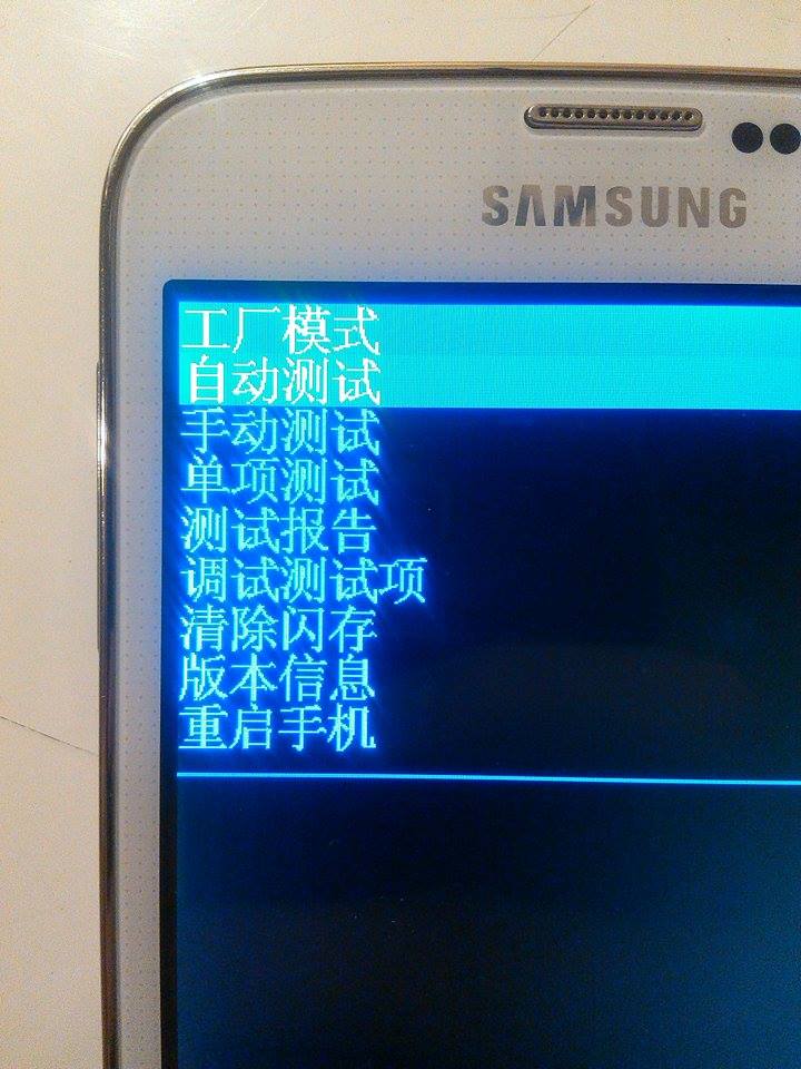

infoeater Δημοσ. 30 Ιανουαρίου 2015 Δημοσ. 30 Ιανουαρίου 2015 Χαιρετώ τα μέλη του forum ως καινούριο μέλος της παρέας, το topic μου αφορά ένα πρόβλημα που έχω με το προαναφερόμενο κινητό. Το κινητό, όπως λογικά όλοι ξέρουμε πρόκειται για την επίσημη κινέζικη απομίμηση του Samsung Galaxy S5. Ξαφνικά, όμως, σταμάτησε να μπορεί να ολοκληρώσει το άνοιγμα και κολλάει στο σηματάκι της Samsung που βγάζει στην αρχή. Ως συνηθισμένο πρόβλημα ( ας πούμε) είπα να επαναφέρω τις εργοστασιακές από το factory mode. Μπαίνοντας όμως, το menu είναι ΣΤΑ ΚΙΝΕΖΙΚΑ!!! Και δε ξέρω πώς να το χειριστώ ή να το μεταφράσω και να βρω ποια εντολή είναι! =/ Έχει κάποιος/α μήπως κάποια λύση στο πώς θ μπορούσα να βρω ποια εντολή πρέπει να πατήσω στα κινέζικα ή κάποιον άλλον τρόπο να επιδιορθώσω το πρόβλημά μου; Ευχαριστώ εκ των προτέρων, *infoeater
k0nan Δημοσ. 30 Ιανουαρίου 2015 Δημοσ. 30 Ιανουαρίου 2015 Ανέβασε μια φώτο από το κινέζικο μενού και θα σου πω τι να επιλέξεις.

maddoctor Δημοσ. 30 Ιανουαρίου 2015 Δημοσ. 30 Ιανουαρίου 2015 Ορίστε το menu. =)Η μετάφραση της Google βγάζει τα εξής:Μετακινήστε χειροκίνητα το εργοστάσιο στυλ λευκό ενιαίο Cece Cece δοκιμάστε προσπαθήστε να προσπαθήσετε Θέση σε έκθεση προειδοποίησε έκδοση Clear Flash για να κάνετε επανεκκίνηση Xinshou Τηλεφωνικό

maddoctor Δημοσ. 31 Ιανουαρίου 2015 Δημοσ. 31 Ιανουαρίου 2015 @maddoctor Η αλήθεια είναι πως η μετάφραση στα αγγλικά από το βιντεάκι είναι πιο εξυπηρετική. Σε ευχαριστώ παρ' ολαυτά. @lariosv Σε ευχαριστώ πολύ για το βιντέακι. Όταν έψαχνα δε μπορούσα να βρω κάτι παρόμοιο. Θα το προσπαθήσω και θα σου πω αν λειτούργησε. Manually move the factory-style white single Cece Cece try try try Commissioning report warned Clear Flash version to restart Xinshou SwitchboardΑυτό βγάζει στ' αγγλικά. Υπόψιν το google translate στα κινητά δέχεται φωτό, οπότε εισάγεις ότι φωτό θέλεις και βλέπεις τι σημαίνει. Γνώμη μου, πήγαινε σε κάποιο κινέζικο μαγαζί της γειτονιάς και παρακάλεσε τον να σε βοηθήσει. Μπορεί να βγάλεις άκρη έτσι.
infoeater Δημοσ. 31 Ιανουαρίου 2015 Μέλος Δημοσ. 31 Ιανουαρίου 2015 Manually move the factory-style white single Cece Cece try try try Commissioning report warned Clear Flash version to restart Xinshou Switchboard Αυτό βγάζει στ' αγγλικά. Υπόψιν το google translate στα κινητά δέχεται φωτό, οπότε εισάγεις ότι φωτό θέλεις και βλέπεις τι σημαίνει. Γνώμη μου, πήγαινε σε κάποιο κινέζικο μαγαζί της γειτονιάς και παρακάλεσε τον να σε βοηθήσει. Μπορεί να βγάλεις άκρη έτσι. χαχαχαχαχαχ! δεν το σκέφτηκα αυτό με το κινέζικο μαγαζί!!! το θέμα όμως είναι άλλο... ξέρω ποια εντολή να επιλέξω, την επιλέγω και αντί για factory reset, μου κάνει επανεκκίνηση, κατάλαβες;; Αυτά παθαίνει όταν αγοράζεις σαβούρες απομιμήσεις, με τα λεφτά που πέταξες θα έπαιρνες σοβαρό κινητό (xiaomi Lenovo coolpad Asus κλπ). Η αλήθεια είναι πως έχεις δίκιο...μόνο που το κινητό δεν είναι δικό μου γιατί προσωπικά δε θα 'κανα ποτέ τέτοιο λάθος.
