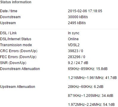

Johnny6RED Δημοσ. 6 Φεβρουαρίου 2015 Μέλος Δημοσ. 6 Φεβρουαρίου 2015 Last Update: Τελικά έβαλα VDSL 30 να τελειώνει η υπόθεση. Χθες έκανα την αίτηση και μετά από 1 ώρα έτρεχα στις νέες ταχύτητες. Μια αποσύνδεση είχα σήμερα(στις 2.15 το μεσημέρι) και ακολουθούν τα στατιστικά της γραμμής από το Speedport W 724V Type Ci ver 037(ξέρω καρκίνος και αυτό): Uptime του ρούτερ περίπου 22 ώρες(τα fec/crc/hec errors φαίνεται να είναι προσθετικά του συνολικού Uptime της συσκευής και όχι της σύνδεσης):
