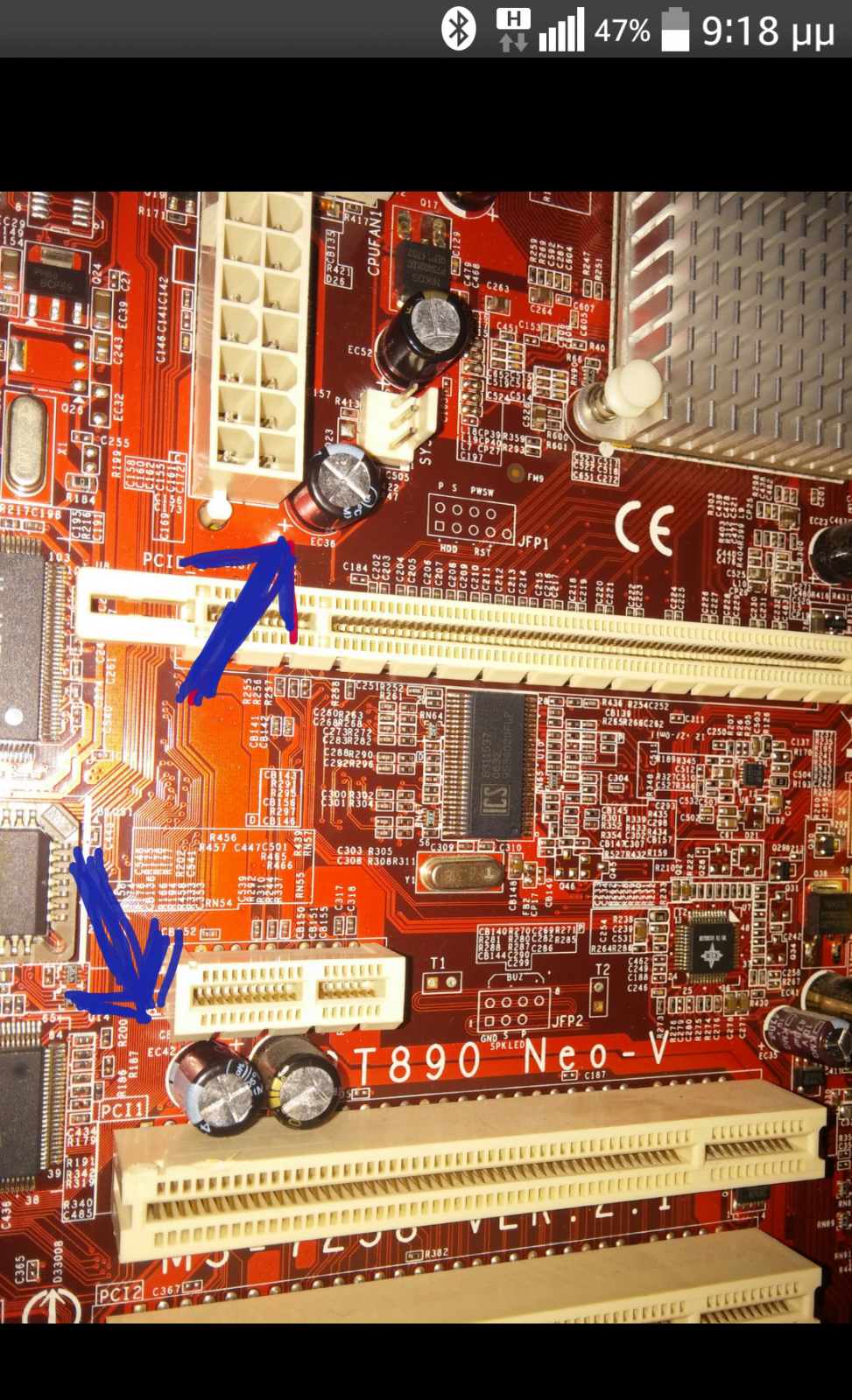

Roger Δημοσ. 3 Φεβρουαρίου 2015 Δημοσ. 3 Φεβρουαρίου 2015 Το χειρουργείο πέτυχε, μένει να γίνει αύριο η αγορά τροφοδοτικού για να δω αν ο ασθενής επιβίωσε. Απο αγνοια μαλλον δεν αλλαξες και τους αλλους δυο διπλανους που ειναι στην ιδια γραμμη.Εχουν τραβηξει και αυτοι ζορι απλα δεν στο δειχνουν. Δεν νομιζω οτι λυπηθηκες αλλα 40 λεπτα,απλα δεν το σκεφτηκες. Κανονικα,αφου γινεται τετοια δουλεια,πρεπει να αλλαχτουν ΟΛΟΙ
George! Δημοσ. 3 Φεβρουαρίου 2015 Μέλος Δημοσ. 3 Φεβρουαρίου 2015 Απο αγνοια μαλλον δεν αλλαξες και τους αλλους δυο διπλανους που ειναι στην ιδια γραμμη.Εχουν τραβηξει και αυτοι ζορι απλα δεν στο δειχνουν. Δεν νομιζω οτι λυπηθηκες αλλα 40 λεπτα,απλα δεν το σκεφτηκες. Κανονικα,αφου γινεται τετοια δουλεια,πρεπει να αλλαχτουν ΟΛΟΙ Δυστυχώς δεν το γνώριζα, ούτε μου το είπε κανείς. Δηλαδή πόσοι έπρεπε να αλλαχτούν ακόμα;
Sheogorath Δημοσ. 3 Φεβρουαρίου 2015 Δημοσ. 3 Φεβρουαρίου 2015 Είναι διαφορετικός τύπος πυκνωτή (μάρκα κτλ) οπότε ακόμα και το ίδιο ζόρι να είχαν τραβήξει δεν σημαίνει ότι χαλάσανε. Καλό θα ήταν να αλλαχτεί με την ευκαιρία, αλλά μην σκοτίζεσαι τώρα. Εξάλλου με κάθε επέμβαση στο pcb αυξάνονται οι πιθανότητες να πάει κάτι στραβά!

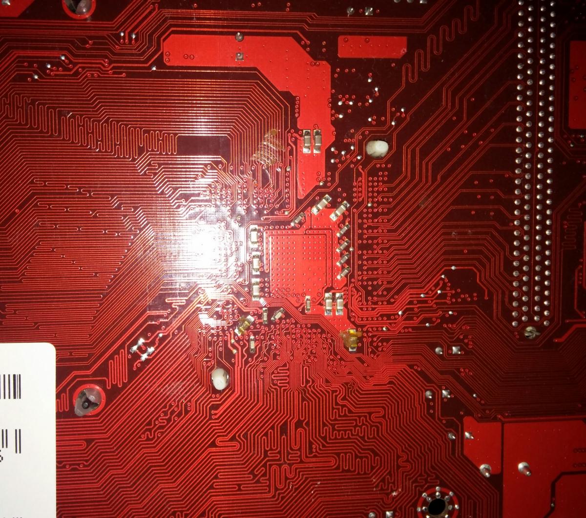

George! Δημοσ. 3 Φεβρουαρίου 2015 Μέλος Δημοσ. 3 Φεβρουαρίου 2015 Είναι διαφορετικός τύπος πυκνωτή (μάρκα κτλ) οπότε ακόμα και το ίδιο ζόρι να είχαν τραβήξει δεν σημαίνει ότι χαλάσανε. Καλό θα ήταν να αλλαχτεί με την ευκαιρία, αλλά μην σκοτίζεσαι τώρα. Εξάλλου με κάθε επέμβαση στο pcb αυξάνονται οι πιθανότητες να πάει κάτι στραβά! Οκ, σε ευχαριστώ πολύ. Η παρακάτω εικόνα απεικονίζει το πίσω μέρος του chipset, αυτά τα πορτοκαλί κόλλα είναι;
Sheogorath Δημοσ. 3 Φεβρουαρίου 2015 Δημοσ. 3 Φεβρουαρίου 2015 Αν δεν κάνω λάθος και αυτοί πυκνωτές είναι... σκασμένοι Η αντιστάσεις. Αν δεν κάνω λάθος φυσικά. Αυτό πανω στα traces (στους μικρούς "δρόμους") πάνω απο το chipset, είναι γρατζουνιά, καφετί κάτι... ?
George! Δημοσ. 3 Φεβρουαρίου 2015 Μέλος Δημοσ. 3 Φεβρουαρίου 2015 Αν δεν κάνω λάθος και αυτοί πυκνωτές είναι... σκασμένοι Η αντιστάσεις. Αν δεν κάνω λάθος φυσικά. Αυτό πανω στα traces (στους μικρούς "δρόμους") πάνω απο το chipset, είναι γρατζουνιά, καφετί κάτι... ? Δεν είναι γρατζουνιά, είναι σαν κόλλα και μοιάζει να είναι το ίδιο υλικό με αυτό που βρίσκεται πάνω στις 2 αντιστάσεις(νομίζω ζεν μου τα είπε το άτομο που έκανε την αλλαγή στους πυκνωτές). Πάντως με κατσαβίδι δεν έφευγε αυτό το καφετί πάνω από τα ζεν.
Sheogorath Δημοσ. 3 Φεβρουαρίου 2015 Δημοσ. 3 Φεβρουαρίου 2015 Ελπίζω με προσοχή το κατσαβίδι! Φυσικά το δοκιμάζεις, και βλέπεις. Μην σε απασχολεί
George! Δημοσ. 3 Φεβρουαρίου 2015 Μέλος Δημοσ. 3 Φεβρουαρίου 2015 Ελπίζω με προσοχή το κατσαβίδι! Φυσικά το δοκιμάζεις, και βλέπεις. Μην σε απασχολεί Βασικά αυτός που δοκίμασε με το κατσαβίδι να δει αν βγαίνει αυτό το καφετί από τα ζεν, έκανε μια κάθετη γρατζουνιά(στην φωτογραφία δεν φαίνεται γιατί είναι τραβηγμένη πριν) πάνω στους αγωγούς ή όπως αλλιώς λέγονται οι γραμμές στην πλακέτα. Ελπίζω να μην αποβεί μοιραία.
Sheogorath Δημοσ. 3 Φεβρουαρίου 2015 Δημοσ. 3 Φεβρουαρίου 2015 Αν δεν φαίνεται το ασημί απο κάτω, τα traces, μάλλον είσαι καλά. Αν φαίνονται και είναι ξεκάθαρα, πάλι μια χαρά, αν θες βάλε μια ηλεκτρική μονωτική ταινία (electrical tape) για να μην βραχυκυκλώσουν. (όχι απαραίτητο αλλά πολύ φτηνό) Αν πάλι φαίνεται ένα ασημί πατσαβουριασμένο κομμάτι, κάνε την προσευχή σου Καλή τύχη! 1
