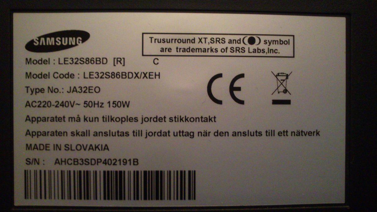

elderscrolls Δημοσ. 26 Ιανουαρίου 2015 Δημοσ. 26 Ιανουαρίου 2015 Εχω μια τηλεόραση Samsung TFT LCD 32αρα.Παρουσίασε πρόβλημα με τα χρώματα πριν απο κάνα 6μηνο και την πήγα σε τεχνικό. Μου ειπε οτι θέλει αλλαγή η κάρτα T-control και 120 ευρω πράγμα που δεν με συμφέρει αφου με άλλα τοσα παίρνω καινούρια. Εψαξα στο internet δεν βρήκα κατι. Plz pm όποιος μπορεί να βοηθήσει.

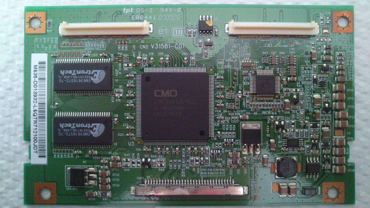

nikos903 Δημοσ. 26 Ιανουαρίου 2015 Δημοσ. 26 Ιανουαρίου 2015 Καλησπέρα. Άνοιξε την τηλεόραση να επιβεβαιώσεις οτι πρόκειται για το σωστό μοντέλο πριν κάνεις την παραγγελία. Αυτή πρέπει να είναι η πλακέτα: Link Ελλάδα κιόλας. 1
elderscrolls Δημοσ. 27 Ιανουαρίου 2015 Μέλος Δημοσ. 27 Ιανουαρίου 2015 Ευχαριστώ για την απάντηση Nικο αλλα δεν θα το ρισκάρω, γιατι αν και ταιριάζει με το μοντέλο μου, όπως βλέπεις στη φώτο που ανέβασα δεν έχουν καμιά σχέση, ειναι πιο μεγάλο και δεν κουμπώνει στην TV μου.
nikos903 Δημοσ. 27 Ιανουαρίου 2015 Δημοσ. 27 Ιανουαρίου 2015 Ναι, δεν είναι ίδιες, δεν κάνει η παραπάνω. Δες αυτήν, έρχεται απο Κίνα αλλά τι να κάνεις... 15-20 θα κάνει να έρθει αλλά πιο φθηνή δεν είδα.... V315B1-C01 Edit: Πουλάει και αυτός απο Γερμανία αλλά είναι επισκευασμένη, δεν ξέρω που και πως βέβαια αλλά καλύτερα η άλλη κι ας είναι used.
elderscrolls Δημοσ. 27 Ιανουαρίου 2015 Μέλος Δημοσ. 27 Ιανουαρίου 2015 Νίκο σ'ευχαριστω! ειναι ακριβώς το ίδιο! Let's buy! 1
