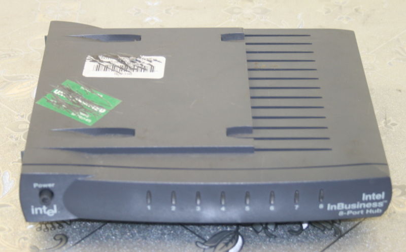

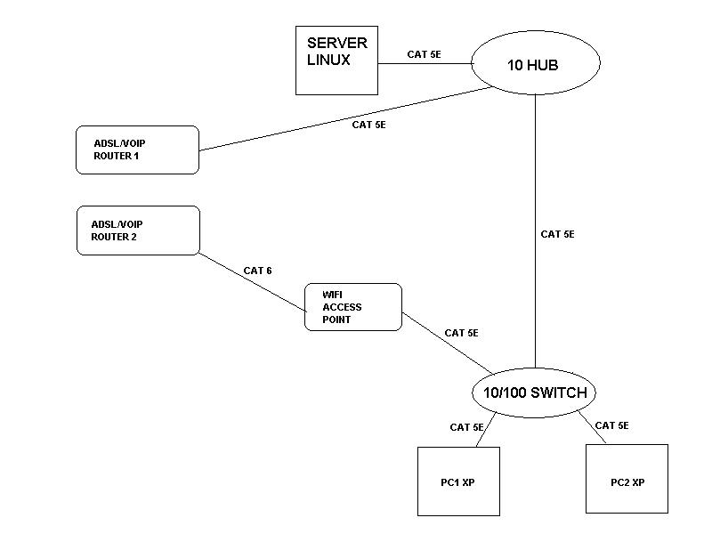

Σε ενα τοπικο δικτυο (βλεπε εικονα) υπαρχει ενα παλιο 10αρι hub (βλεπε εικονα). Θελω να το αλλαξω με ενα 10/100 switch.
To προβλημα ειναι οτι οταν βαζω πανω το switch (Link.png Site: καινουριο ), δε λειτουργει το δικτυο. Τα λαμπακια ολα αναβουν αλλα δεν υπαρχει επικοινωνια. Οταν ξαναβαζω πανω το hub ολα δουλευουν.
Το μονο παλιο καλωδιο ειναι αυτο που ενωνει τον server με το 10αρι hub. Το αλλαξα με καινουριο. (Πιθανον να ηταν crossover, δεν ειμαι σιγουρος)
Αυτο που με προβληματιζει ειναι μεσα απο το μενου του router1 φαινεται οτι η συνδεση ειναι 10 half duplex. Με βαση την εικονα αυτο ειναι φυσιολογικο? Στο router2 η συνδεση λεει 100 full duplex. οποτε οκ με αυτο.
Εκανα ενα search στο google και κατεληξα στο εξης. Υπαρχει περιπτωση η καρτα δικτυου στον server να μην ειναι ρυθμισμενη στο auto negotiate? Θα μπορουσε αυτο να ειναι αιτια να μην δουλευει το δικτυο?
To σχεδιο μπορει να φαινεται επιπεδο αλλα οι συσκευες ειναι σε διαφορους χωρους και οροφους.

Στο σχεδιάγραμμα σου έχεις 2 router στο ίδιο δίκτυο. Πως/γιατί;
καταρχας ευχαριστω. Ειναι 2 router, γιατι ειναι 2 τηλεφωνικα νουμερα voip, με ξεχωριστο εξοπλισμο το καθε ενα. Ειναι θεμα πακετου του παροχου.
