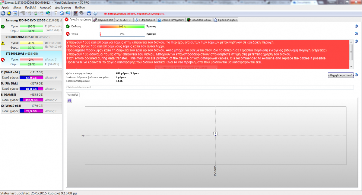

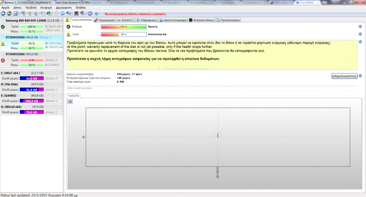

NikosM79 Δημοσ. 25 Ιανουαρίου 2015 Δημοσ. 25 Ιανουαρίου 2015 Καλησπερα. Χτες καθως επαιζα Far Cry παρατηρησα οτι ο χρονος που εκανε ο υπολογιστης να φορτωσει τα maps ηταν μεγαλος.Το πρωτο που σκεφτηκα ηταν ο σκληρος δισκος που αποθηκευω τα παιχνιδια.Οι υποψιες μου τελικα βγηκαν αληθινές καθως ανοιγοντας το HD Sentinel ειδα οτι ο δισκος εχει 2% health!! O δευτερος που αποθηκευω μεγαλα αρχεια ειναι ιδιος και εδω και 2 χρονια ειχαν και 2 40% health και τους παρακολουθουσα. Εχω παρει τα backup μου φυσικα. Λετε να ζησει ακομη η θα με αφησει?
Kostasspil Δημοσ. 25 Ιανουαρίου 2015 Δημοσ. 25 Ιανουαρίου 2015 Αφού σ λέει 180 μέρες ακόμα. Μην το αφήσεις τελευταία στιγμή πάντως. Πάρε backup άμεσα
Xristaras12 Δημοσ. 25 Ιανουαρίου 2015 Δημοσ. 25 Ιανουαρίου 2015 χεχ το 188 μέρες είναι πρόβλεψη,φυσικά και αύριο μπορεί να σε αφήσει ο δίσκος μπορεί και σε 4 χρόνια. Κανεις δεν το ξέρει. Πάρε αντίγραφα των δίσκων σου και αντικατέστησε τους.
NikosM79 Δημοσ. 25 Ιανουαρίου 2015 Μέλος Δημοσ. 25 Ιανουαρίου 2015 χεχ το 188 μέρες είναι πρόβλεψη,φυσικά και αύριο μπορεί να σε αφήσει ο δίσκος μπορεί και σε 4 χρόνια. Κανεις δεν το ξέρει. Πάρε αντίγραφα των δίσκων σου και αντικατέστησε τους. νομιζω πως λεει 2 μερες τα backup μου τα εχω παρει εννοειται απλα λεω να τον αφησω να δω μεχρι που θα παει
Xristaras12 Δημοσ. 25 Ιανουαρίου 2015 Δημοσ. 25 Ιανουαρίου 2015 τώρα το είδα. Έχεις την περιβόητη σειρά 7200.11 της seagate. Περαστικά Θες δεν θες και οι 2 δίσκοι θα χαλάσουν,είχαν εξάρχης πρόβλημα.

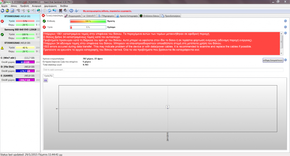

NikosM79 Δημοσ. 29 Ιανουαρίου 2015 Μέλος Δημοσ. 29 Ιανουαρίου 2015 Παρ'ολα αυτα σημερα ανοιξα παλι το HD Sentinel και το health ειναι στο 5%
