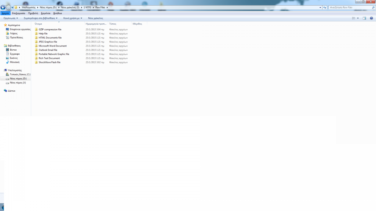

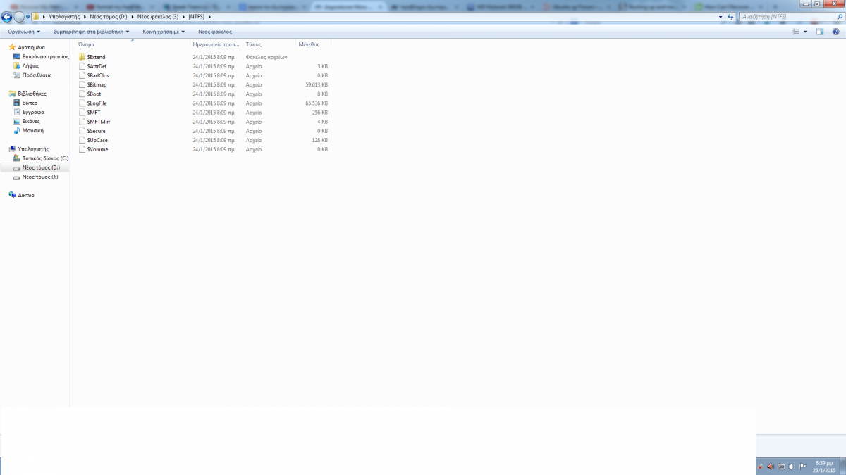

biglalas Δημοσ. 25 Ιανουαρίου 2015 Δημοσ. 25 Ιανουαρίου 2015 Καλησπέρα.. Έχω ένα εξωτερικό σκληρό WD 2tb. Προσπαθούσα να μπω στον σκληρό αλλα δεν τον διάβαζε το pc. Άλλαξα usb θύρες και αφου τον διάβασε δεν μου τον εβγαζε στον Υπολογιστή μου. Μπήκα στη διαχείρηση συσκευών και μου τον έβγαζε με κίτρινο θαυμαστικό. Έκανα ανίχνευση για αλλαγές υλικού αλλα τιποτα. Σκέφτηκα μήπως φταίει η θήκη και είπα να τον βάλω με Sata στο pc και να τον κάνω εσωτερικό.. Πάνω στο άγχος μου έδωσα γράμμα στο σκληρό μέσω της διαχείρησης δίσκων για να τον εμφανίσει το pc με αποτέλεσμα ο δίσκος να κανεί διαμόρφωσει και να χάσω όλα μου τα αρχεία. Ο σκληρος είναι τελείως άδειος. Έχει κάποιος καποια ιδέα για το τι μπορώ να κάνω??? Χρησιμοποιήσα το getdataback for NTFC και ειχα αυτο το αποτέλεσμα Μετά έτρεξα το EASYus DATA RECOVERY και πηρα 400gb αυτά αλλα δεν μου βγαζει τους φακελοους που είχα στο σκληρό ουτε αρχειά τα οποιά μπορώ να ανοίξω με κάποιο πρόγραμμα αν μπορεί ας βοηθήσει κάποιος.. Ευχαριστώ..

biglalas Δημοσ. 28 Ιανουαρίου 2015 Μέλος Δημοσ. 28 Ιανουαρίου 2015 Σας ευχαριστω πολυ για τη βοηθεια. Χρησιμοποιησα το active file recovery και μετα το active partition recovery αλλα τπτ. Μετα χρησιμοποιησα το R-Studio το οποιο μου εδωσε καποιους φακελους οι οποιοι ειχαν ενα μικρο κοκκινο χ πανω και δεν ειχαν τα ονοματα των δικο μου φακελων και οι οποιοι περιειχαν καποια αρχεια FILE001, FILE003 κ.ο.κ τα οποια δεν ηταν ουτε jpg ουτε avi. DoctorC δεν ξερω αν εχω κανει γρήγορο ή κανονικο format. Πηγα στη διαχειριση δισκων επειδη ο σκληρος δεν φαινοταν στον Υπολογιστη μου, εκανα δεξι κλικ, πατησα για να του δωσω γραμμα, μου ειπε να επιλεξω αναμεσα σε mbr και gpt, επελεξα gpt γιατι ελεγε απο 2t και ανω πρεπει να επιλεξω gpt του εδωσα το γραμμα J και πηρα εναν αδειο δισκο... :( doctorC αυτο που λες για να το ξαναβαλω στη θηκη το διαβασα και εγω σε ξενo site το οποιο ελεγε οτι εχει να κανει κατι με τη κωδικοποιηση (encryption) οποτε λεω να το προσπαθησω οταν τελειωσει το recuva το οποιο σε 46% βρει μονο 24 αρχεια.!!! θα σας ενημερωσω αν γινει κατι!!! Τωρα στη διαχειρηση δισκων ολοι οι δισκοι μου ειναι απλοι τομοι.αυτος λεει δυναμκος!!!
