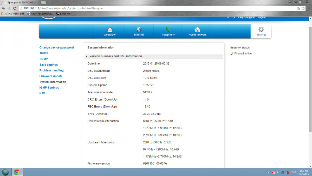

PAVMK3 Δημοσ. 25 Ιανουαρίου 2015 Δημοσ. 25 Ιανουαρίου 2015 Σας παραθέτω τις τιμές συγχρονισμού του router, λόγω προβληματικής περιοχής (μεγάλη απόσταση απο κέντρο)......παίρνω απο καμπίνα, πείτε μου, την γνώμη σας.......για την γραμμή..... είναι εντάξει οι τιμές? έκανα όλική αλλαγή στην καλωδιώση, του σπιτιού. έχω σύνδεση adsl 24......αλλά παίρνω απο καινούργια καμπίνα.
makfil Δημοσ. 25 Ιανουαρίου 2015 Δημοσ. 25 Ιανουαρίου 2015 Για adsl είναι πολύ καλές οι τιμές και αν δεν έλεγες ότι παίρνεις από καμπίνα θα έλεγα ότι βρίσκεσαι δίπλα στο ΑΚ του ΟΤΕ. Πάντως, είναι μια από τις σπάνιες φορές που πάροχος δίνει adsl από KV, αν και δεν τον ονομάζεις.
poulinos Δημοσ. 25 Ιανουαρίου 2015 Δημοσ. 25 Ιανουαρίου 2015 δεν παιζεις adsl αλλα παιζεις vdsl οπως θα δεις στα χαρακτηρηστικα σου.απλα ο οτε σου δινει vdsl 24/1 για να μην σου δωσει adsl 24/1 που παιζουν περιορισμοι.εχει αναλυθει σε αλλο θεμα. επισης δεν σου δινει vdsl 30 /2,5 γιατι ειναι πιο ακριβο.αν βαλεις adsl router θα συγχρονισεις σε adsl αλλα δεν θα ειναι 24/1 γιατι σου κατεβαζει το Output power και αυτο μπορει να σου κανει θεματα.οποτε σε γυρναει σε vdsl που ολα επιτρεπονται και παιζεις 24/1
makfil Δημοσ. 25 Ιανουαρίου 2015 Δημοσ. 25 Ιανουαρίου 2015 Όταν μιλάει ο ειδικός, όλοι οι άλλοι ... σιωπούν. Ομολογώ ότι, αυτό δεν το είχα ξανακούσει.
PAVMK3 Δημοσ. 25 Ιανουαρίου 2015 Μέλος Δημοσ. 25 Ιανουαρίου 2015 κατάλαβα......άρα περιμένουμε να ανοίξει και εμπορικά πλέον τα προγράμματα του, για την περιοχή μας, να πάμε στο 50.......γιατί σε έρωτησή που τους έκανα, μου είπαν ότι δεν είναι άκομα διαθέσιμα. Να λέμε και τα καλά.....συγχάρητήρια στον ΟΤΕ, για τις αναβαθμίσεις τις όποιες κάνει. Σχετικά με τα CRC και FEC errors.....για 15+ ώρες, χωρίς καμία αποσύνδεση......είναι σε καλά επίπεδα? Αλλάχτηκαν τα πάντα στο σπίτι.....μόνο χωνευτή (έμεινε η ίδια) που έρχεται το καλώδιο του ΟΤΕ, όλη η διανομή μέχρι την τελευταίο πρίζα άλλάχθηκε......μπήκαν πρίζες δικτύου με διπλά καλώδια..κτλ κτλ. βλέπετε κάτι στις τιμές....που να μπορώ ακόμα να βελτιώσω και να αφορά την εγκαταστασή μου?
poulinos Δημοσ. 25 Ιανουαρίου 2015 Δημοσ. 25 Ιανουαρίου 2015 Όταν μιλάει ο ειδικός, όλοι οι άλλοι ... σιωπούν. Ομολογώ ότι, αυτό δεν το είχα ξανακούσει. ψαχνω να βρω το θεμα που το εχουν γραψει και αλλα ατομα αλλα αντε να το βρεις μεσα σε τοσα θεματα.φαινεται οτι ειναι σε vdsl απο τα τεραστια margin που εχει,απο οτι γραφει vdsl και απο τα frequencies που βλεπεις τα διαφορα ευρη συχνοτητων.ειναι ενας ωραιος τροπος για να τσιμπαει πελατες.ο αλλος το ειχε σε adsl πριν βαλει vdsl router και συγχρονιζε στα 14-15 λογω μικροτερου Output power και ειχε και dc's.του λενε βαλε vdsl router το εβαλε και ολα μια χαρα αφου το vdsl παιζει σε αλλες συχνοτητες . κατάλαβα......άρα περιμένουμε να ανοίξει και εμπορικά πλέον τα προγράμματα του, για την περιοχή μας, να πάμε στο 50.......γιατί σε έρωτησή που τους έκανα, μου είπαν ότι δεν είναι άκομα διαθέσιμα. Να λέμε και τα καλά.....συγχάρητήρια στον ΟΤΕ, για τις αναβαθμίσεις τις όποιες κάνει. Σχετικά με τα CRC και FEC errors.....για 15+ ώρες, χωρίς καμία αποσύνδεση......είναι σε καλά επίπεδα? Αλλάχτηκαν τα πάντα στο σπίτι.....μόνο χωνευτή (έμεινε η ίδια) που έρχεται το καλώδιο του ΟΤΕ, όλη η διανομή μέχρι την τελευταίο πρίζα άλλάχθηκε......μπήκαν πρίζες δικτύου με διπλά καλώδια..κτλ κτλ. βλέπετε κάτι στις τιμές....που να μπορώ ακόμα να βελτιώσω και να αφορά την εγκαταστασή μου? στην παρουσα φαση δεν εχει νοημα να κανεις κατι αφου εχεις margin στα υψη.απο εκει και περα σε μεγαλυτερα πακετα για να παρεις το μεγιστο του vdsl (αν και σε σενα θα ισχυει αυτο οταν ο οτε δωσει παραπανω απο 50:P)τοτε θα πρεπει να κανεις τα παρακατω. http://www.insomnia.gr/topic/515704-%CF%83%CF%89%CF%83%CF%84%CE%AE-%CE%BA%CE%B1%CE%BB%CF%89%CE%B4%CE%AF%CF%89%CF%83%CE%B7-vdsl/ http://www.insomnia.gr/topic/535486-%CF%80%CF%81%CE%BF%CE%B5%CF%84%CE%BF%CE%B9%CE%BC%CE%B1%CF%83%CE%B9%CE%B1-%CE%B3%CE%B9%CE%B1-vdsl/ http://www.insomnia.gr/topic/473261-vdsl-%CE%BA%CE%B1%CE%B9-%CE%BA%CE%B1%CE%BB%CF%8E%CE%B4%CE%B9%CE%B1/page-2 και εδω ενα πολυ ωραιο με σχεδια της cyta https://www.cyta.com.cy/mp/informational/support/files/wiring-guide-for-broadband_GR.pdf

poulinos Δημοσ. 25 Ιανουαρίου 2015 Δημοσ. 25 Ιανουαρίου 2015 σε ευχαριστώ poulinos για το ενδιαφέρον στο τωρινό θέμα ,αλλά και στα θέματα που έχω ανοιξει και στο παρελθόν. Την συνδεσμολογία που προτείνεις.......αυτή έχω κάνει ακριβώς. https://www.cyta.com...roadband_GR.pdf τοτε εισαι μια χαρα εδω εισαι! http://www.insomnia.gr/topic/552763-vdsl-modem-router-%CF%83%CE%B5-%CE%B1dsl-%CE%B3%CF%81%CE%B1%CE%BC%CE%BC%CE%B7/ σωστος αυτο ειναι το θεμα.
PAVMK3 Δημοσ. 21 Μαΐου 2015 Μέλος Δημοσ. 21 Μαΐου 2015 πέρασα σε vdsl 30...... τα στατιστικά του κλείδωσε το router, είναι αυτά:είμαι σε fastpath profile,καλά είναι νομίζω?τι λέτε?
poulinos Δημοσ. 21 Μαΐου 2015 Δημοσ. 21 Μαΐου 2015 πέρασα σε vdsl 30...... τα στατιστικά του κλείδωσε το router, είναι αυτά: είμαι σε fastpath profile, καλά είναι νομίζω? τι λέτε? τεζα εισαι.και με μια χαρα margin.απλα για να ξερεις γενικοτερα διαβασε και αυτο https://www.cyta.com.cy/mp/informational/support/files/wiring-guide-for-broadband_GR.pdf
