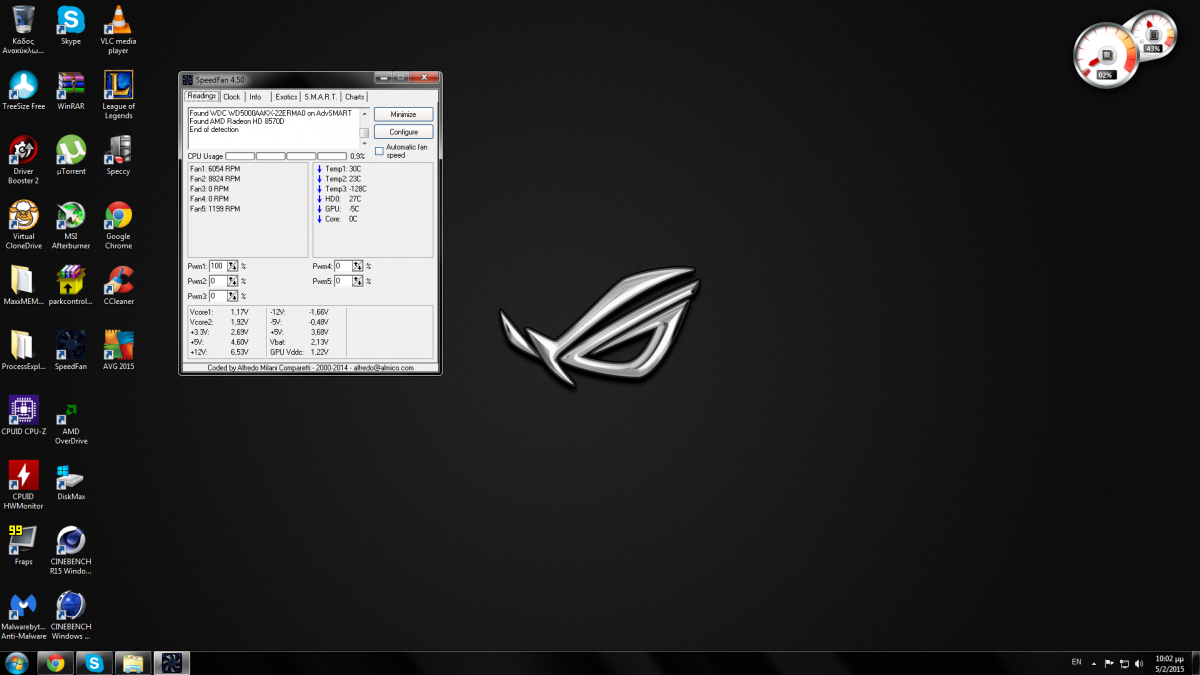

Το Speedfan σου δειχνει τασεις

https://www.dropbox.com/s/wh233gj0iezo2k2/Capture.JPG?dl=0
Τι βλεπς? :P
Στα ελληνικα? :P

Ppetr αυτό που είπες δεν ξέρω κατά πόσο ισχύει, αλλά μου το βγάζει και εμένα και επειδή δεν ξέρω από ηλεκτρολογικά με έβαλες σε σκέψεις  :confused:. Τροφοδοτικό έχω το cx 430 το όχι modular, μητρική f2 a55m le και a8 6600k.
