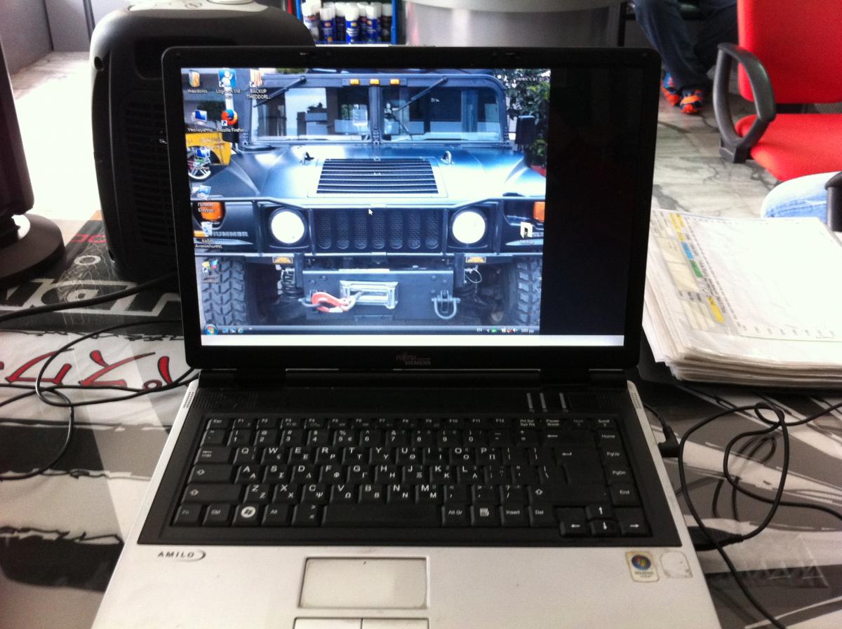

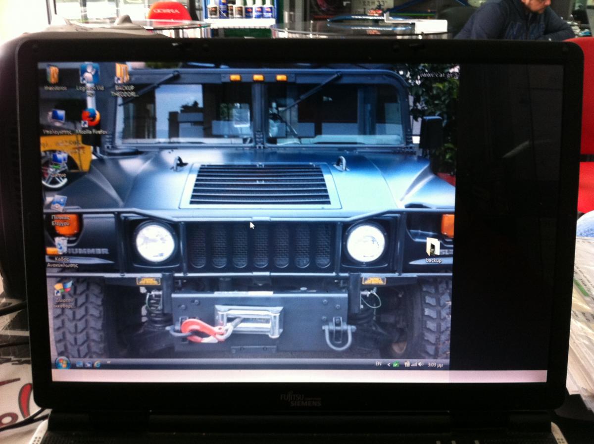

APsD Δημοσ. 21 Ιανουαρίου 2015 Δημοσ. 21 Ιανουαρίου 2015 Καλησπέρα παιδια, Γνωρίζει καποιος τι μπορει να φταιει για το παρακατω προβλημα στις φωτο? Ετσι δείχνει η οθόνη και κατα τη διάρκεια που ανοιγει και το bios κλπ..
mixmixtouta Δημοσ. 22 Ιανουαρίου 2015 Δημοσ. 22 Ιανουαρίου 2015 Aν έλεγες πως σου το κάνει αυτό στα windows θα σου έλεγα πως είναι θέμα οδηγών. Τώρα που στο κάνει απο το boot μάλλον κάρτα γραφικών ή πρόβλημα στην οθόνη σου.
APsD Δημοσ. 22 Ιανουαρίου 2015 Μέλος Δημοσ. 22 Ιανουαρίου 2015 υπαρχει τροπος να εντοπισουμε που ειναι το προβλημα και να δουμε εαν φτιαχνεται?
SPANK Δημοσ. 22 Ιανουαρίου 2015 Δημοσ. 22 Ιανουαρίου 2015 Δοκίμασε αν μπορείς και ενα εξωτερικό monitor
Jannis64 Δημοσ. 24 Ιανουαρίου 2015 Δημοσ. 24 Ιανουαρίου 2015 Είχα σχεδόν το ίδιο πρόβλημα (η μαύρη κάθετη λωρίδα ήταν λεπτότερη) σε σταθερό υπολογιστή. Μετά από πολλές προσπάθειες διαπιστώθηκε ότι ευθυνόταν η κάρτα γραφικών (NVidia GT9800) που αλλάχτηκε και εδώ και 4 μήνες δουλεύουν όλα καλά.
APsD Δημοσ. 26 Ιανουαρίου 2015 Μέλος Δημοσ. 26 Ιανουαρίου 2015 To έβαλα σε εξωτερική οθόνη και δειχνει κανονικα... γεμίζει ολη την οθονη δηλαδή.. (την εξωτερική)
SPANK Δημοσ. 26 Ιανουαρίου 2015 Δημοσ. 26 Ιανουαρίου 2015 Τοτε λογικά υπάρχει πρόβλημα με την οθόνη του laptop
Euclides Δημοσ. 26 Ιανουαρίου 2015 Δημοσ. 26 Ιανουαρίου 2015 Στο έκανε ξαφνικά, ή έτσι ήταν από την αρχή? Επίσης τι laptop έχεις?
APsD Δημοσ. 28 Ιανουαρίου 2015 Μέλος Δημοσ. 28 Ιανουαρίου 2015 To εκανε ξαφνικά.. ειναι το Fujitsu Siemens Amilo Pi 2512 .. Προβλημα στην οθόνη? Δηλαδη θελει οθόνη? Να μην ανοιξω να δω για καλωδιοταινιες κλπ δλδ..
SPANK Δημοσ. 28 Ιανουαρίου 2015 Δημοσ. 28 Ιανουαρίου 2015 Μπορεί το πρόβλημα να μην ειναι στην οθόνη αλλα στο inverter της οποτε αυτο μπορείς να δοκιμάσεις σαν πρώτο που εχει φθηνά
nikos903 Δημοσ. 28 Ιανουαρίου 2015 Δημοσ. 28 Ιανουαρίου 2015 Τι ανάλυση σου βγάζει οτι έχει τώρα έτσι όπως είναι; Καλωδιοταινία που λες καλό είναι αν μπορείς να την βγάλεις / βάλεις και να της βάλεις καμία ταινία να την κρατάει πίσω απο το πάνελ.
Επισκέπτης Δημοσ. 28 Ιανουαρίου 2015 Δημοσ. 28 Ιανουαρίου 2015 @SPANK Inverter για ποιό λόγο; Το backlight δεν δείχνει προβληματικό. Επειδή δεν έχω καταλάβει πλήρως τι βλέπω, λείπει το δεξί κομμάτι της οθόνης, ή απλά η εικόνα δεν τη γεμίζει ολόκληρη;
Euclides Δημοσ. 28 Ιανουαρίου 2015 Δημοσ. 28 Ιανουαρίου 2015 @SPANK Inverter για ποιό λόγο; Το backlight δεν δείχνει προβληματικό. Άλλο το inverter, και άλλο το backlight.
SPANK Δημοσ. 29 Ιανουαρίου 2015 Δημοσ. 29 Ιανουαρίου 2015 Προφανώς αλλα καμια φορά δεν ξέρεις που μπορεί να οφείλετε η κάθε βλάβη οποτε θεωρώ οτι ειναι καλό αφου κουνήσει λίγο τα καλώδια μεσα μηπως φτιάξει να δοκιμάσει και ενα inverter που ειναι αρκετά φθηνό και μετα αφου αποκλείσουμε και τις 2 περιπτώσεις με τα καλώδια να πάει σε οθόνη μεριά
babisgr Δημοσ. 30 Ιανουαρίου 2015 Δημοσ. 30 Ιανουαρίου 2015 προφανώς και δεν είναι το inverter,η καλωδιοταινία είναι απλά το πανελ έχει πρόβλημα.
