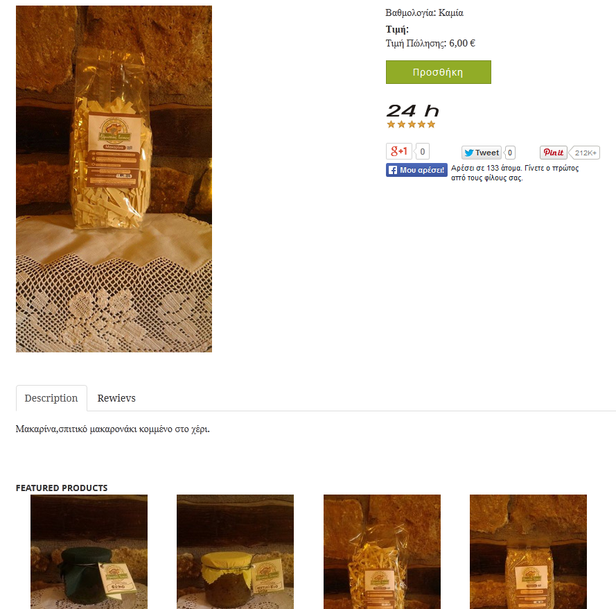

Μολις πατησω σε ενα απο αυτα τα προιοντα πολυ ομορφα και ωραια μου εμφανιζει το προιον με φωτο,τιμη κλπ και απο κατω feautured products(εικ.01).

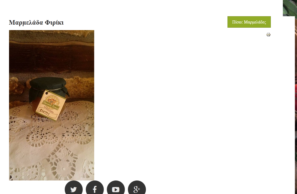

Το αντιστοιχο εχω κανει και στα γλυκα αλλα μου τα εμφανιζει οπως να ναι οταν μπαινω στο προιον,δεν φαινονται τα featured products και εμφανιζεται ενα λευκο πλαισιο πανω στο σημειο των τμων κλπ(εικ02).

Αγαπητε MUDIS,
Το προβλημα που περιγράφεις ειναι αρκετα σύνθετο και μπορει να φταινε αρκετα πράγματα. Εν αρχη δεν μας λες που μπορουμε να δουμε ενα demo για debugging ... λογικα το module που χρησημοποιεις θα εχει καποιο θεμα και θα θελει αναβαθμηση.
Προσωπικα δεν θα εβαζα την j2.5 με virtuemart πλεον αλλα κατευθειαν την j3.
Φιλικά, Αλέξανδρος.
Το virtuemart δεν παίζει με την 3. Τουλάχιστον δεν έπαιζε πριν από 3 μήνες που το έψαχνα και τελικά πήγα προς k2store (είχα ήδη το k2 εγκατεστημένο).
Για debugging στο συγκεκριμένο είναι όντως δύσκολο να πούμε απομακρυσμένα.
Λογικά κάτι παίζει με τις ρυθμίσεις της 2ης κατηγορίας.
Σου έχει πουθενά options να πάρεις με Inherit τις ρυθμίσεις που έβαλες στην πρώτη κατηγορία?
