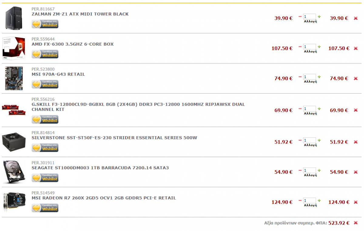

trujillo2008 Δημοσ. 21 Ιανουαρίου 2015 Δημοσ. 21 Ιανουαρίου 2015 ποια οθονη εχεις?με τι μαξ αναλυση παιζεις? http://gyazo.com/014cd9be58336260a9e4f566ea60d07b αργοτερα βαζεις και μια ψυκτρα επεξεργαστη οπως http://www.e-shop.gr/coolermaster-rr-t4-18pk-r1-hyper-t4-cooler-p-PER.806877
PankoEllas Δημοσ. 21 Ιανουαρίου 2015 Μέλος Δημοσ. 21 Ιανουαρίου 2015 ποια οθονη εχεις?με τι μαξ αναλυση παιζεις? http://gyazo.com/014cd9be58336260a9e4f566ea60d07b αργοτερα βαζεις και μια ψυκτρα επεξεργαστη οπως http://www.e-shop.gr/coolermaster-rr-t4-18pk-r1-hyper-t4-cooler-p-PER.806877 42ΑΡΑ lg εχει σε full hd παιζει 42ΑΡΑ lg εχει σε full hd παιζει δεν εχεις βαλει μητρικη στην πανω συνθεση
trujillo2008 Δημοσ. 21 Ιανουαρίου 2015 Δημοσ. 21 Ιανουαρίου 2015 δεν ξερω ομως αν θα χεις θεμα με την 270 . αν μπορουσες να αναβεις κανενα 50αρικο να πηγαινες εστω στην 280
PankoEllas Δημοσ. 21 Ιανουαρίου 2015 Μέλος Δημοσ. 21 Ιανουαρίου 2015 ειπαμε 500ε ηδη χωρις μητρικη η πανω συνθεση ειναι στα 530!
trujillo2008 Δημοσ. 21 Ιανουαρίου 2015 Δημοσ. 21 Ιανουαρίου 2015 περιμενε και αλλες συνθεσεις . ναι το ξερω , μπορεις να βγαλεις το dvd-rw αν δεν το χρειαζεσαι

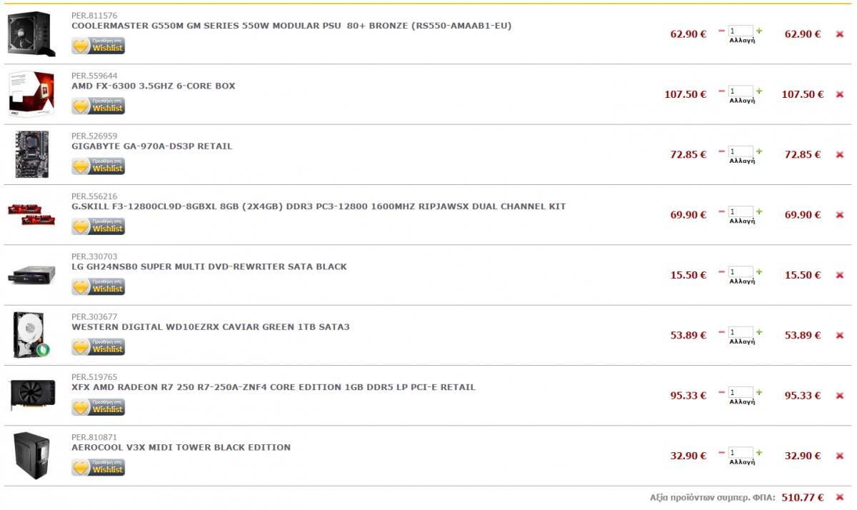

PankoEllas Δημοσ. 21 Ιανουαρίου 2015 Μέλος Δημοσ. 21 Ιανουαρίου 2015 αυτο πχ πως σας φαινετε...τι ενστασεις υπαρχουν αν υπαρχουν;;;
trujillo2008 Δημοσ. 21 Ιανουαρίου 2015 Δημοσ. 21 Ιανουαρίου 2015 με την ρ7250 δεν παιζεις παιχνιδια (ισως σε low) ο green δισκος δεν συνισταται γενικα οταν με 2-3 ευρω παραπανω υπαρχει ο blue . για τα aerocool δεν εχω γνωμη . το τροφοδοτικο ειναι πολυ καλο αλλα δεν χωραγε στο μπατζετ της συνθεσης μου
christos_0b Δημοσ. 21 Ιανουαρίου 2015 Δημοσ. 21 Ιανουαρίου 2015 Δες και αυτο . Αρκετα καλο midi tower + 2 fans πανω , psu φτηνο αλλα αξιοπιστο tier 3 με βαση το tom's hardware ,η καρτα ειναι οτι καλυτερο για το budget σου , αν προτιμας asus ειναι λιγο ποιο ακριβη,ο seagate ειναι ελαφρα ποιο γρηγορος απο τους αντιστοιχους WD , προσοχη στην RAM ειναι "crazy sundays" για αυτο ειναι φτηνη οποτε εχεις μεχρι σαββατο βραδυ να την παραγγειλεις. Αν τωρα θες να πεσεις ακριβως στα 500 , βαζεις μια αντιστοιχη assrock m/b αλλα δεν το προτεινω , επισης μπορεις να βαλεις 500αρι seagate για 11 ευρω λιγοτερα (ουτε αυτο συμφερει).
