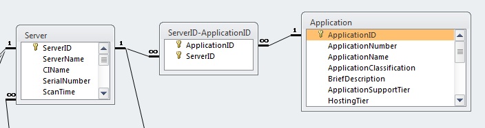

tabos23 Δημοσ. 21 Ιανουαρίου 2015 Δημοσ. 21 Ιανουαρίου 2015 Καλησπέρα! Θα ήθελα βοήθεια με μια FULL OUTER JOIN στην ACCESS 2010 απλά πρόκειται για δυο tables με many το many relationship. Βρήκα στο internet ένα παράδειγμα αλλα πρόκειται για one το many relationship που γίνεται αρκετά εύκολα αλλα δεν μπόρεσα να το εφαρμόσω στη δικη μου περίπτωση.Έχω λοιπόν τον πινακα Server και τον πινακα Application και τον ενδιάμεσο πινακα ServerID-"ApplicationID".Πως μπορώ να δημιουργήσω μια FULL OUTER JOIN για αυτούς τους δυο πίνακες? Ευχαριστώ πολύ εκ των προτερων.

tabos23 Δημοσ. 22 Ιανουαρίου 2015 Μέλος Δημοσ. 22 Ιανουαρίου 2015 Ναι ναι φυσικά και υπάρχει junction table.Σας επισυνάπτω μια εικόνα για να δείτε ακριβώς πως είναι η σχέση των tables.Προσπάθησα όλα όσα γράψατε αλλα δεν μου βγάζει αποτελέσματα. Μου βγάζει ότι υπάρχει πρόβλημα στην from.Ευχαριστώ για τι βοήθεια... Ελπίζω να βοηθήσει η εικόνα.
