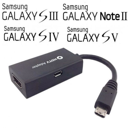

elvetia2005 Δημοσ. 19 Ιανουαρίου 2015 Δημοσ. 19 Ιανουαρίου 2015 Καλησπέρα,εχω το samsung tablet s.Θέλω να το συνδέσω με tv μεσα απο hdmi.Πηρα απο το ebay αυτο που εχω στην φωτο(εκτος και αν κανει μονο για αυτα που γραφει,αλλα δεν πιστευω) Κανω την σύνδεση αλλά δεν το διαβάζει Μήπως δεν κάνω κάτι σωστά? Ευχαριστώ πολύ!
elvetia2005 Δημοσ. 19 Ιανουαρίου 2015 Μέλος Δημοσ. 19 Ιανουαρίου 2015 οχι.Εννοεις φιλε μου οτι πρεπει να το δινω και ρευμα? 1
kargo130 Δημοσ. 19 Ιανουαρίου 2015 Δημοσ. 19 Ιανουαρίου 2015 Ναι το mhl θελει και εξωτερικη τροφοδοσια νομιζω. Του δινεις μεσω του usb στα πλαγια
elvetia2005 Δημοσ. 20 Ιανουαρίου 2015 Μέλος Δημοσ. 20 Ιανουαρίου 2015 Ευχαριστώ φιλε μου,έτσι όπως το λες είναι.Να είσαι καλά! 1
