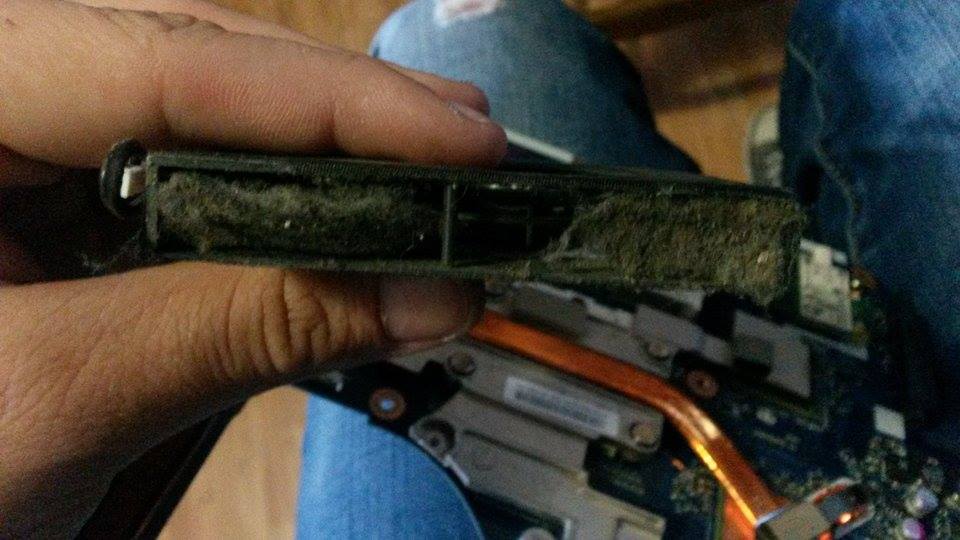

Varva7 Δημοσ. 19 Ιανουαρίου 2015 Δημοσ. 19 Ιανουαρίου 2015 Καλησπέρα έχω το εξής πρόβλημα.... οταν ανοιγω το λαπτοπ μετα απο 1 λεπτο max κλεινει μόνο του....πιο συγκεκριμενα με το που ξεκιναει το ανεμιστήρακι του επεξεργαστη. τι μπορει να φταει? Επισης να πω οτι μεσα ειναι πεντακαθαρο απο σκονη και με καινουργια παστα....

Varva7 Δημοσ. 19 Ιανουαρίου 2015 Μέλος Δημοσ. 19 Ιανουαρίου 2015 Προλαβαίνει να δείξει κάτι η οθόνη ή τίποτα? Αυτό σημαίνει ότι ανοίχτηκε. Δούλεψε ποτέ σωστά μετά το καθάρισμα και την αλλαγή της πάστας? Κανονικα δείχνει η οθόνη καποιες φορές κάνει και boot ,μέχρι να δουλέψει το fan και να κλείσουν όλα,μπορει 1 ή 2 ή 5 λεπτά ή 10sec Βεβαια ανοίχτηκε για να το καθαρισω να αλλάξω πάστα κτλ γιατί πιστευα οτι δεν ψυχεται σωστα,οπως πχ στο ανεμιστιρακι ειχε φουλ σκονη πριν το ανοιγμα...αλλα την ζημιά την είχε απο πριν. Δεν εχει δουλεψει σωστα,πάντα κανει το ίδιο,δοκιμασα και με τις ram μηπως εφταιγαν αλλα όχι.
