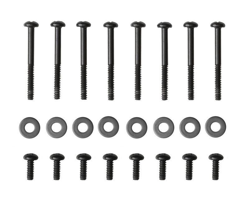

DmC10 Δημοσ. 19 Ιανουαρίου 2015 Δημοσ. 19 Ιανουαρίου 2015 Ψάχνω βίδες σαν τις μαμα που δίνει η corsair μαζι με την H100i τις μακριές για push-pull, αλλα δεν βρίσκω τίποτα. Απο ότι κατάλαβα οι βίδες είναι: 6x32 1-1/4" ή 6x32 1" μεγέθους.
Whitefanged Δημοσ. 19 Ιανουαρίου 2015 Δημοσ. 19 Ιανουαρίου 2015 Οι βίδες της Η80i που είχα, έχουν σπείρωμα M3. Έτσι τις ζητάς. στο kentrovidas.gr έχουν. πιθανόν και σε άλλα μαγαζιά, αν και εγώ όταν έψαχνα είχα δυσκολευτεί λίγο.
DmC10 Δημοσ. 19 Ιανουαρίου 2015 Μέλος Δημοσ. 19 Ιανουαρίου 2015 Θα τους πάρω ενα τηλεφωνάκι και i'll be back with news.
stefanos1000rr Δημοσ. 19 Ιανουαρίου 2015 Δημοσ. 19 Ιανουαρίου 2015 Έιχε το e-shop το κιτ της corsair στα 4,99€ το είχα αγοράσει το Σεπτεμβριο
DmC10 Δημοσ. 19 Ιανουαρίου 2015 Μέλος Δημοσ. 19 Ιανουαρίου 2015 Μονο αυτές βρήκα στο eshop. Και σε Μ3 έχει αυτές.
Whitefanged Δημοσ. 19 Ιανουαρίου 2015 Δημοσ. 19 Ιανουαρίου 2015 Αυτές εδώ είναι οι βίδες σου: http://www.eworld.com.gr/products/details/2625/EKWB-EK-RAD-Mount-M3-Set-for-1-Fan απλά αν πας σε ένα μαγαζί με εργαλεία/βίδες/χρώματα θα τις πάρεις σε τιμή κιλού ή θα στις χαρίσουν
Whitefanged Δημοσ. 20 Ιανουαρίου 2015 Δημοσ. 20 Ιανουαρίου 2015 Μ3 είναι το σπείρωμα. Τώρα για το μήκος εσύ ξέρεις τι θελεις να κάνεις. Έχει από 6mm μέχρι 50mm εν δεν κάνω λάθος.
Zapee995 Δημοσ. 20 Ιανουαρίου 2015 Δημοσ. 20 Ιανουαρίου 2015 Αλλο πραγμα το σπειρωμα και αλλο το παχος ομως..M3 ειναι το παχος της βιδας, εσενα κυριως σε ενδιαφερει το βημα εφοσον δε προκειται ολες οι m3 να βιδωσουν πανω στην Corsair. Ποτε δε καταφερα ουτε σε h100i ουτε στην h75 να βιδωσω αυτες της EK λογω του οτι εχουν πιο μεγαλο βημα σε σχεση με της corsair, ειναι πιο "αραιες" ας πουμε. 1
fallen4ngel Δημοσ. 20 Ιανουαρίου 2015 Δημοσ. 20 Ιανουαρίου 2015 Έχουν άλλο σπείρωμα δυστυχώς είναι αμερικανικό και δεν θα βρεις. Μονη επιλογή είναι το κιτ του κατασκευαστή
DmC10 Δημοσ. 21 Ιανουαρίου 2015 Μέλος Δημοσ. 21 Ιανουαρίου 2015 Αυτο μου λένε όλοι οσα μαγαζιά έχω ρωτήσει έιναι αμερικάνικο κτλ, τελικα οι M3 δεν μου κάνανε, μάλλον 6/32 είναι η σωστή ονομασία, αυτό είδα και σε ξένα site....6/32, οπου 6mm η διάμετρος, και 32 κύκλους (σπειρωμάτων) ανα ίντσα. 2
