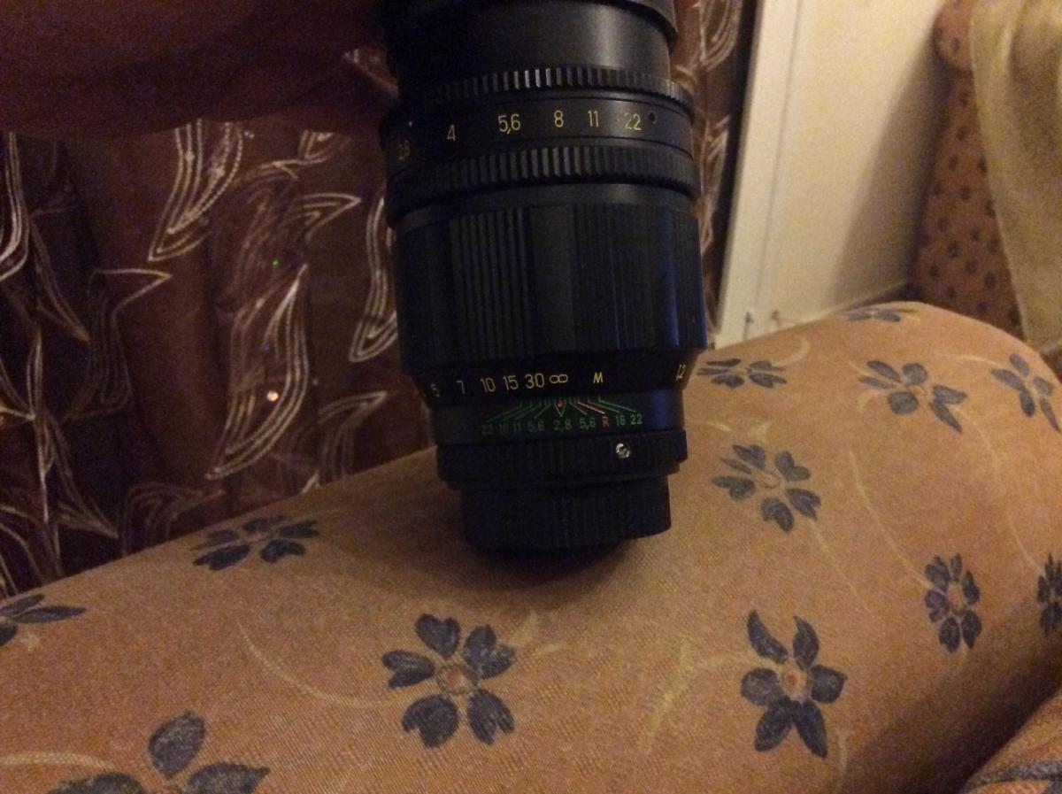

Επισκέπτης Δημοσ. 17 Ιανουαρίου 2015 Δημοσ. 17 Ιανουαρίου 2015 Δοκίμασα και με τρίποδα για να δω αν έχει διαφορά αλλά το ίδιο βγάζει στο άπειρο. Δεν ξέρω αν είναι κακής ποιότητας και δεν γνωρίζω πιο είναι το καλής ποιότητας για αυτό θα ήθελα κάποιος απο εσάς να μου πει αν γνωρίζει, όπως βλέπετε στην εικονα ενα κλικ αν πήγαινε λίγο πιο αριστερά

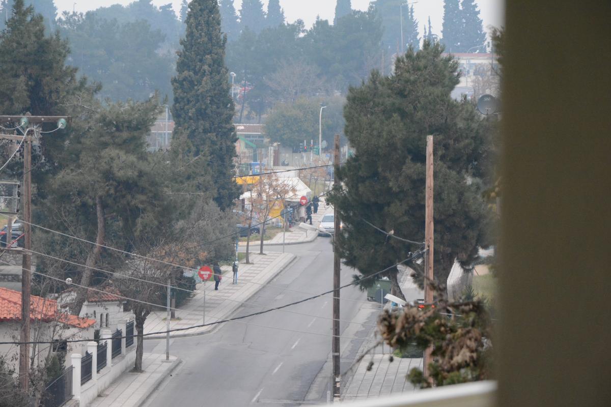

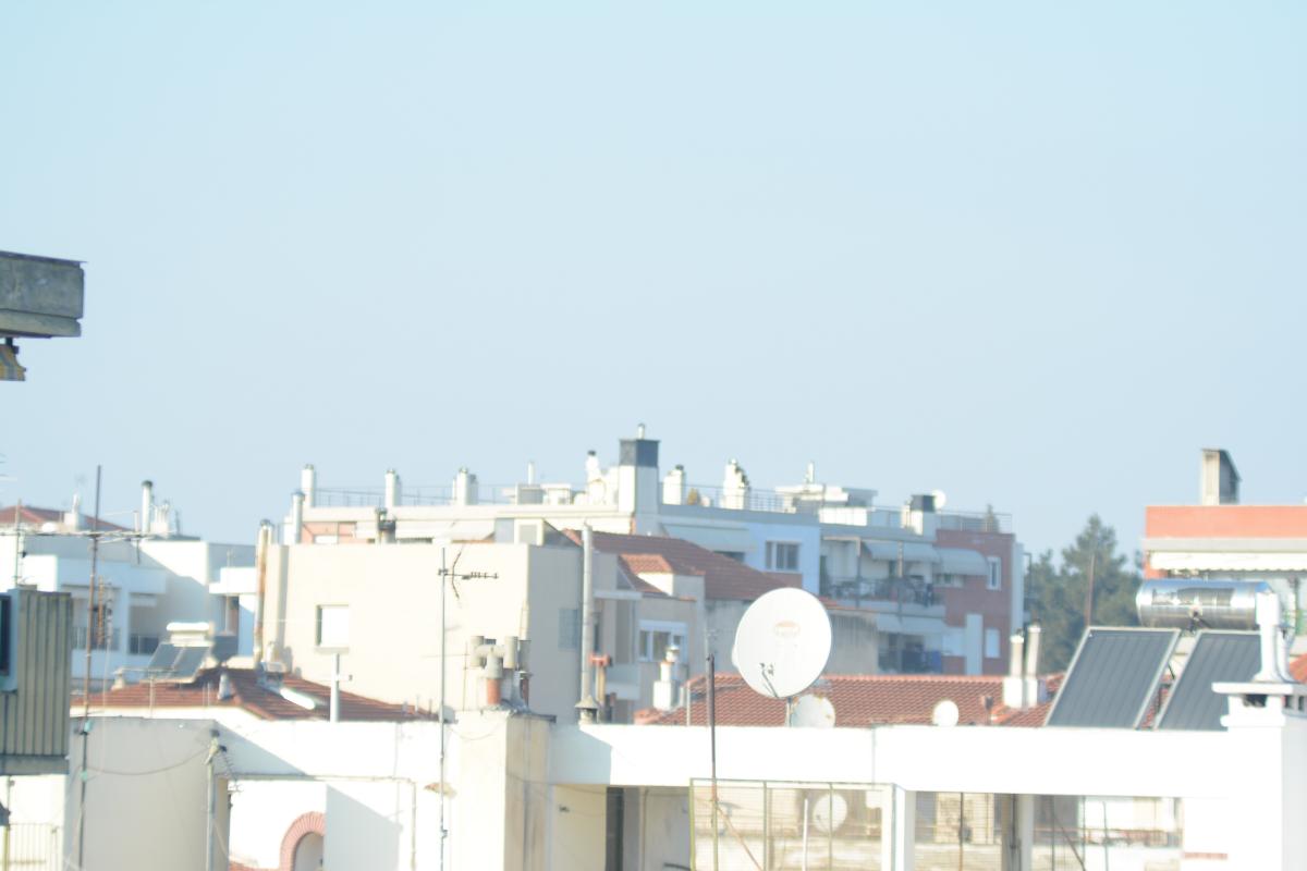

Επισκέπτης Δημοσ. 18 Ιανουαρίου 2015 Δημοσ. 18 Ιανουαρίου 2015 (επεξεργασμένο) Λοιπον σας στέλνω μερικές φωτογραφίες για να δείτε που ακριβώς υπαρχει θεμα. Στην πρώτη έχω εστιάσει στην ταμπέλα του μέτρο. 20μέτρα περίπου Στην δεύτερη έχω εστιάσει στον ηλιακό θερμοσίφωνα. 30 μέτρα περίπου Στην Τρίτη έχω εστιάσει στην καμιναδα την μαύρη. 70 μέτρα περίπου Η Τεταρτη είναι η συσκευασία του mount, το αγόρασα απο το κατάστημα ρεπελας θεσσαλονικη, δεν βλέπω κάπου στην συσκευασία να αναφέρει κάτι για άπειρο, αυτό μου το είπε ο ρεπελας ότι το mount με κρύσταλλο είναι για εστίαση μέχρι το άπειρο. Επεξ/σία 18 Ιανουαρίου 2015 από Επισκέπτης
whodatinsomniaK Δημοσ. 18 Ιανουαρίου 2015 Δημοσ. 18 Ιανουαρίου 2015 (επεξεργασμένο) μπορείς να βγάλεις και καμία φωτογραφία με κάποιον nikkor φακό; Αλλά να 'εχει σωστή έκθεση. Επεξ/σία 18 Ιανουαρίου 2015 από whodatinsomniaK
hayas88 Δημοσ. 18 Ιανουαρίου 2015 Δημοσ. 18 Ιανουαρίου 2015 Τον χρησιμοποιείς και τέρμα ανοιχτό? (για αυτό και η υπερεκθεση?) όπως και να χει δεν μου φαίνεται εστιασμενη αλλά οριακά αν δοκιμάσεις με f8 και πάνω ίσως έχεις καλύτερα αποτελέσματα
Επισκέπτης Δημοσ. 18 Ιανουαρίου 2015 Δημοσ. 18 Ιανουαρίου 2015 Ναι οι φωτογραφίες που ανέβασα πριν είναι με τέρμα ανοιχτό και με f8 να τις έβγαζα η εστίαση θα ήταν η ίδια. Αυτές που ανέβασα τώρα είναι απο τον 18-105 της Nikon με τέρμα ζουμ και πολυ πιο καθαρές
hayas88 Δημοσ. 18 Ιανουαρίου 2015 Δημοσ. 18 Ιανουαρίου 2015 Όσο ποιο κλειστό το διάφραγμα τόσο μεγαλώνει το βάθος πεδίου οπότε με ένα f8 η μικρότερο κάτι που είναι οριακά ανεστιαστο με ανοιχτό θα φαίνεται καλύτερα
Επισκέπτης Δημοσ. 18 Ιανουαρίου 2015 Δημοσ. 18 Ιανουαρίου 2015 Παιδιά λύθηκε το πρόβλημα δοκίμασα και έβγαλα με τον Ζενίτ στο άπειρο και ξεκίνησα με το f2.8 μέχρι το f22 έβγαλα το αποτέλεσμα που ήθελα στο f8 κι ανάλογα με την απόσταση που θέλω να εστιάσω παίζω με τα f όποτε δεν έχει πρόβλημα το mount αλλά εγώ ειχα το πρόβλημα που δεν πείραζα τα f σας ευχαριστώ όλους Δείτε την διαφορά με f2,8 και με f8
