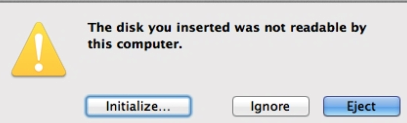

ozelot Δημοσ. 16 Ιανουαρίου 2015 Δημοσ. 16 Ιανουαρίου 2015 Μήπως κάποισ στιγμή τον αποσύδεσες λανθασμένα, τραβώντας το φις από το USB port ;. Εμφανίζεται μήπως το μήνυμα ;.
sariil Δημοσ. 16 Ιανουαρίου 2015 Μέλος Δημοσ. 16 Ιανουαρίου 2015 <p>Μήπως κάποισ στιγμή τον αποσύδεσες λανθασμένα, τραβώντας το φις από</p> <p>το USB port ;. Εμφανίζεται μήπως το μήνυμα ;.</p> <p> </p> <p></p> <p> </p> <p> </p> Πρέπει να χει συμβεί κάποια στιγμή αυτό, αλλά δεν εμφάνισε κανένα μήνυμα. Ο δίσκος δουλεύει κανονικά χωρίς άλλο πρόβλημα. Sent from my iPhone using Insomnia
