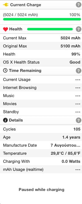

remal Δημοσ. 15 Ιανουαρίου 2015 Δημοσ. 15 Ιανουαρίου 2015 Καλησπερα σε όλους τους φίλους!!!! Υπάρχει περίπτωση να αυξάνετε το health και η χωρητικότητα της μπαταρίας? Εχω ένα macbook air 11" mid 2013 και ενω το health βρισκόταν στο 95% με μεγιστη χωρητικότητα τα 4845mAh από τα 5100mAh original εδω και 3 ημερες ανεβαίνει σταθερά και πλέον έχει φτάσει στο 99% health με μεγιστη χωρητικότητα τα 5024mAh. Η μπαταρία έχει 105 κύκλους φόρτισης.

remal Δημοσ. 22 Ιανουαρίου 2015 Μέλος Δημοσ. 22 Ιανουαρίου 2015 Και φτάσαμε αισίως στο 100% health!!!! Όποιος γνωρίζει ας μου λύσει τη απορία γιατί θα σκάσω ....
papaniki Δημοσ. 23 Ιανουαρίου 2015 Δημοσ. 23 Ιανουαρίου 2015 Είναι απόλυτα λογικό. Η χωρητικότητα της μπαταρίας μεταβάλλεται συνεχώς. Το οτι ανέβηκε η χωρητικότητα της δείχνει οτι η "ζωή" της είναι σε παρα πολύ καλά επίπεδα και οτι η χρήση που του κάνεις είναι σωστή. Άποψη μου (κάτοχος macbook pro 13 5 χρόνια τώρα) είναι να χαρείς το μηχάνημα σου και να μην αγχώνεσαι για τέτοια πράγματα. Αν μπορείς,ΑΝ μπορείς και δε σε δυσκολεύει να κάνεις τα 2 πραγματάκια για να παρατείνεις τη διάρκεια της μπαταρίας σου: 1. Να προσπαθείς να φορτίζεις τη μπαταρία σου στο 30-40% μέχρι το 90-100% και να μην την αφήνεις να πέφτει κάτω απο το 30%. (εδώ να προσθέσω ότι ακόμα και για 10 λεπτά να το φορτίσεις (απο το 60% μέχρι το 70% πχ) είναι απόλυτα υγιές για την μπαταρία). 2. 1 φορά το μήνα/2μηνο να την αφήνεις να αδειάζει τελείως(να κλεινει ο υπολογιστής),να τον αφήνεις κλειστό για 5 ώρες και μετά να τον βάζεις στο ρεύμα μέχρι το 100% (χωρίς να το διακόψεις). Εγώ τηρώντας τα παραπάνω (οχι πάντα φυσικά) και με χρήση του λάπτοπ 24/7 σαν σταθερό υπολογιστή, μετά απο 5 χρόνια και 400 κύκλους μπαταρίας έχω 75% health. 1

panos2000gr Δημοσ. 23 Ιανουαρίου 2015 Δημοσ. 23 Ιανουαρίου 2015 Καλησπερα σε όλους τους φίλους!!!! Υπάρχει περίπτωση να αυξάνετε το health και η χωρητικότητα της μπαταρίας? Εχω ένα macbook air 11" mid 2013 και ενω το health βρισκόταν στο 95% με μεγιστη χωρητικότητα τα 4845mAh από τα 5100mAh original εδω και 3 ημερες ανεβαίνει σταθερά και πλέον έχει φτάσει στο 99% health με μεγιστη χωρητικότητα τα 5024mAh. Η μπαταρία έχει 105 κύκλους φόρτισης. Είναι λογικό και πολύ συνηθισμένο στα καινούργια Macbook με Haswell. Με την ίδια ευκολία που ανεβαίνει στα 99% μπορεί να το δεις να ξαναπέφτει στο 95% ή και ακόμη πιο κάτω. Γενικά είναι λίγο ψυχαναγκαστικό να κοιτάμε συνέχεια το health της μπαταρίας (και εγώ το ίδιο κάνω). Στην πράξη οι μπαταρίες αυτές αντέχουν πάνω από 1000 κύκλους φόρτισης για να πέσουν στο 80% της αρχικής τους χωριτηκότητας. Θα έλεγα και εγώ να χαρείς το Macbook σου, φορτίζοντας και ξεφορτίζοντας το σαν να είναι ένα ipad. Μην πολυασχολείσαι με την μπαταρια. 2

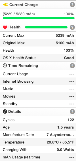

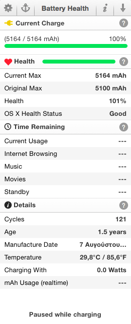

remal Δημοσ. 14 Φεβρουαρίου 2015 Μέλος Δημοσ. 14 Φεβρουαρίου 2015 Αν περάσει το 100% να ανησυχείς! Να υποθέσω πως ήρθε η ώρα να αρχίσω να ανησυχώ ετσι? Να δουμε τι άλλο θα δω πλέον!!!!!!!
remal Δημοσ. 17 Φεβρουαρίου 2015 Μέλος Δημοσ. 17 Φεβρουαρίου 2015 Και συνεχίζουμε.............. Είμαι περίεργος να δω μέχρι που μπορεί να φτασει!!!!!!!!!!
