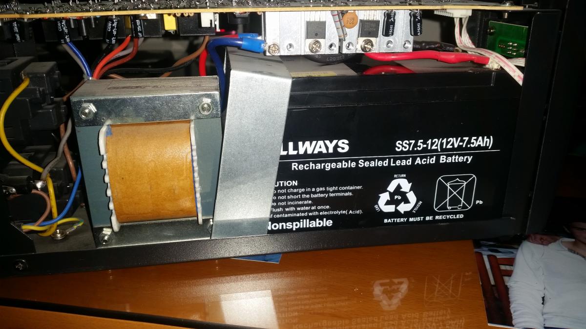

nikolas_kriti Δημοσ. 13 Ιανουαρίου 2015 Δημοσ. 13 Ιανουαρίου 2015 Εχω ενα UPS lamtech..!!Δε μπορώ να πω άντεξε 3-4 χρονάκια.!! τωρα φυσικά θελει μπαταρία..!! Το ανοιξα!!! Και η μπαταρία γράφει ss7.5-12(12v-7.5Ah) !!! Κάτι οικονομικό θα ήθελα..!!!
stelakis1914 Δημοσ. 13 Ιανουαρίου 2015 Δημοσ. 13 Ιανουαρίου 2015 Δοκιμασμένη και οικονομική είναι αυτή Μην σε απασχολεί η διαφορά στην χωρητικότητα (Ah) απλώς θα χάσεις κάποια δευτερόλεπτα εφεδρείας όταν διακοπεί το δίκτυο της ΔΕΗ. Μέτρησε όμως απαραίτητα τις διαστάσεις της προς αντικατάσταση μπαταρίας αν ταιριάζουν με αυτές της νέας. 1
nikolas_kriti Δημοσ. 13 Ιανουαρίου 2015 Μέλος Δημοσ. 13 Ιανουαρίου 2015 Δοκιμασμένη και οικονομική είναι αυτή Μην σε απασχολεί η διαφορά στην χωρητικότητα (Ah) απλώς θα χάσεις κάποια δευτερόλεπτα εφεδρείας όταν διακοπεί το δίκτυο της ΔΕΗ. Μέτρησε όμως απαραίτητα τις διαστάσεις της προς αντικατάσταση μπαταρίας αν ταιριάζουν με αυτές της νέας. Μηκος ειναι γύρω στο 15,πλάτος και αυτό γυρω στο 6.5 ..!! Στο υψος δε μ παιρνει η συγκεκριμενη!! Η δικιά του ειναι 9.3-9.4 !!!

stelakis1914 Δημοσ. 13 Ιανουαρίου 2015 Δημοσ. 13 Ιανουαρίου 2015 Η μεγαλύτερη χωρητικότητα σε Ah, θα σου προσφέρει μεγαλύτερη αυτονομία. Μην το παρακάνεις όμως, μέχρι τα 9 Ah είσαι Ο.Κ. Επίσης θα σου πω ότι η διαφορά των λίγων χιλιοστών στο ύψος δεν νομίζω να δημιουργεί προβλήματα, όσο μπορώ βέβαια να κρίνω και από την φωτογραφία.
nikolas_kriti Δημοσ. 13 Ιανουαρίου 2015 Μέλος Δημοσ. 13 Ιανουαρίου 2015 Η μεγαλύτερη χωρητικότητα σε Ah, θα σου προσφέρει μεγαλύτερη αυτονομία. Μην το παρακάνεις όμως, μέχρι τα 9 Ah είσαι Ο.Κ. Επίσης θα σου πω ότι η διαφορά των λίγων χιλιοστών στο ύψος δεν νομίζω να δημιουργεί προβλήματα, όσο μπορώ βέβαια να κρίνω και από την φωτογραφία. Ίσως μ δημιουργεί διότι τα καλώδια π συνδέονται με τους πολλούς ξεκινάνε ακριβώς πάνω από την μπαταρία (μέσα από αυτό το μεταλλικό π βρίσκεται και αυτό πάνω από την μπαταρία )και μαγκωνουν ουσιαστικά ανάμεσα στην μπαταρία και σε αυτό το μεταλλικό..!! Νταξει πες ότι έγινα κατά 10 ευρώ φτωχότερος αγοράζοντας αυτή αντί για την προσφορά.!! Απλά μόλις παραλάβω ίσως χρειαστώ βοήθεια με τους πόλους..Π πάει τον καθένα
