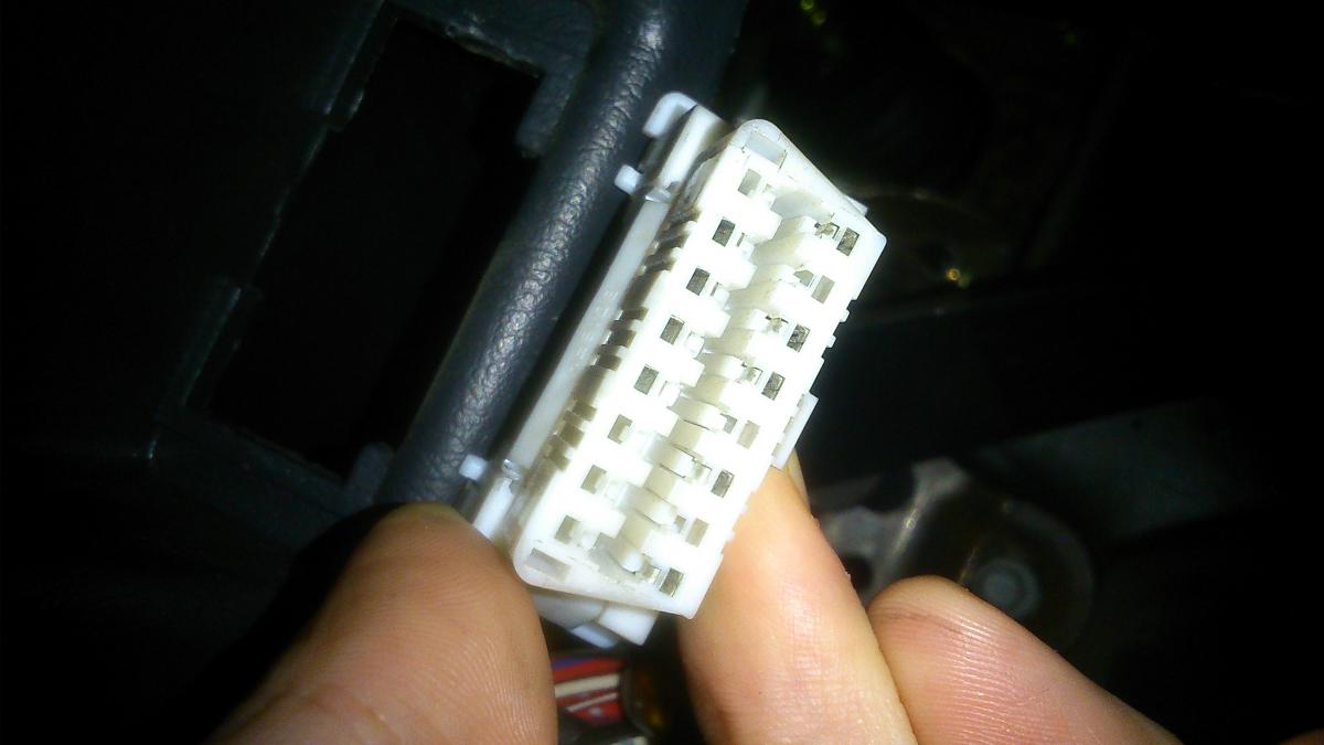

giannisv6 Δημοσ. 16 Ιανουαρίου 2015 Μέλος Δημοσ. 16 Ιανουαρίου 2015 (επεξεργασμένο) harris78 Όλα καλά, αλλά η αμφιβολία μου εμένα που παραμένει είναι το εαν θα λειτουργεί με την δική μου φίσα( ή το εαν έχω OBD2 )... Διοτι οι Κινέζοι ειπαν οτι δεν νομίζουν.Έβγαλα φωτό την φίσα όπως βλέπετε και εχει όντως 16 pins όχι όλα κατειλημμένα προφανώς, ε τι σκατά αν δεν είναι OBD2 τι διαολο να είναι ε??? Επεξ/σία 16 Ιανουαρίου 2015 από giannisv6
nikos903 Δημοσ. 16 Ιανουαρίου 2015 Δημοσ. 16 Ιανουαρίου 2015 Μια χαρά είσαι, ODB2 είναι αυτή η φίσα. Πάρε το εκείνο που λες να κάνεις την δουλειά σου. 1
