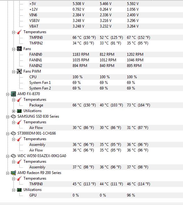

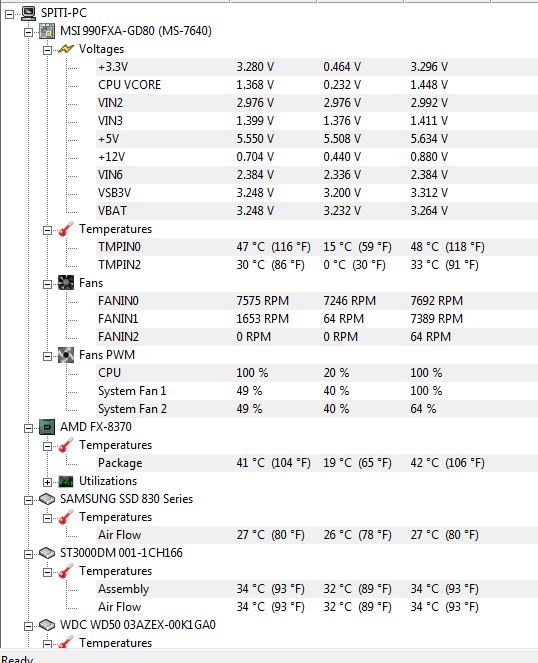

alldaynews Δημοσ. 16 Ιανουαρίου 2015 Μέλος Δημοσ. 16 Ιανουαρίου 2015 Οπότε το αλλάζω αύριο γιατι βαριέμαι τώρα.Το γκλου γκλου μειώθηκε πάντως.Βάζω και 3 φώτο 2 σημερινές και μια παλιά Τελικά τα φανάκια ακούγονται αρκετά παρότι είναι στις 850 στροφές
