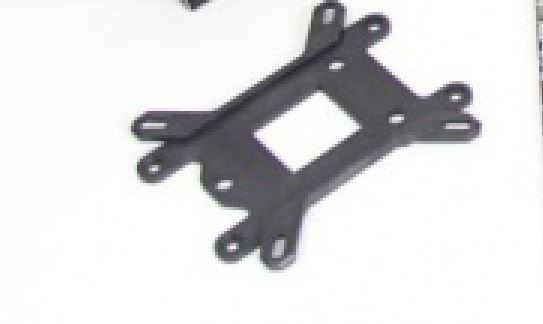

alldaynews Δημοσ. 14 Ιανουαρίου 2015 Μέλος Δημοσ. 14 Ιανουαρίου 2015 Τελικά μετά απο 2 ώρες που πάλευα να βάλω το μπλόκ και πάλι τζίφος.Μετα από αρκετά μηχανήματα που έχω φτιάξει πρώτη φορά τέτοιο ζορί και με τέτοιο κουτί.Τι να πώ.Τώρα κρέμονται 2 σωλήνες και ένα μπλοκ μέσα στο 900D.Το backplate δεν μπόρεσα να το βρώ και παιδευόμουν με το backplate της XIGMATEK AEGIR
alldaynews Δημοσ. 14 Ιανουαρίου 2015 Μέλος Δημοσ. 14 Ιανουαρίου 2015 Λοιπόν αυτό είναι το backplate που έχω με την αερόψυχτρα αλλα πάνω σε αυτό δεν βιδώνει το μπλοκ με τις βίδες για amd αλλα βιδώνει με αυτές που έχει προεγκατεστημένες και είναι για Intel αλλα το μπλοκ δεν ακουμπάει καλά πάνω στον επεξεργαστή
